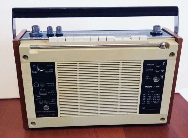

Добрый день.
Радиоприемник Riga 103 был подарен деду на юбилей в 1972 году.
После того как я его оттер от наслоений пыли и грязи, открылся достойный вид:
Желание продать его пропало, поэтому хочу проверить его на работоспособность.
Батарейки покупать не хочется, а Б/П нет.
Возможно ли приспособить блок питания от сдохшего роутера 12v 1,5 A?
Импульсный блок питания не пойдёт, приёмник с ним будет трещать, свистеть, пердеть.
Нужен именно трансформаторный блок питания.

И не произвольно, по желанию, выбранным выходным напряжением, а желательно тем, что ему требуется.

На работе есть некоторое количество блоков питания. Есть и тяжелые 12-вольтовые, остались от системы охраны. С какими параметрами лучше подобрать? Да, и продаются ли такие разъемы для подключения (как они называются), или это полная древность?
Ну там же на разьёме написанно 12 В, значит нужен 12 вольтовый трансформаторный блок питания, желательно стабилизированный для уменьшения фона, на ток нагрузки примерно от 0,5 А до бесконечности.

Полярность только не путай, а то "спалиш" УНЧ, там защиты от переплюсовки нет.
