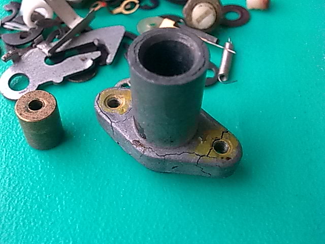

Негодные пассики это ерунда по сравнению с кораблением и растрескиванием деталей ЛПМ из некачественных цинково-алюминиевых литейных сплавов типа ЦАМ, изготовленных с нарушением технологий, как итог детали из таких сплавов впитывают влагу из воздуха, коробятся, растрескиваются и рассыпаются.
Как пример - растескавшаяся стойка подшипников тонвала из некачественного литейного сплава от "весновского" ЛПМ:
Вот ещё покоробленный маховик тонвала от Маяк-23х с трещинами. Причём в районе трещин диаметр маховика выперло наружу аж на 0.8 мм, походу в этом месте локальное включение цинка, плотность которого в 3 раза выше алюминия, об этом свидетельствуют балансировочные высверлы на этом маховике в районе трещинн:
Последний раз редактировалось gsmart Пн янв 24, 2022 22:30:56, всего редактировалось 1 раз.
Сообщения: 6243
Сообщение murzistor »
Жесть.
Китайские пассики отдыхают
Тут только замена от донора или выброс на помойку...

gsmart, я эти втулки вала много перещупал, наверно лет с 10 хотел их както применить и изобрести магнитофон. Наверно и теперь они лежат, надо проверить, но думаю они ещё целы и не развалились. Тогда эту деталь много где применяли, ломаных не видел.
