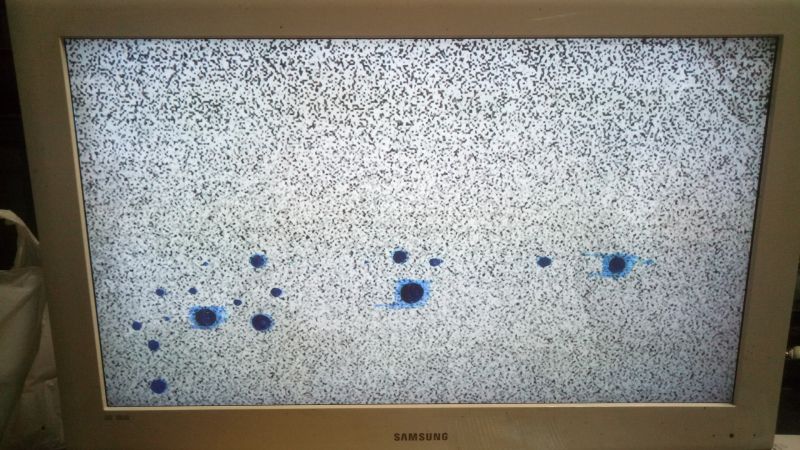

Приветствую коллеги!
Есть ТВ Samsung LE32A454C1, после восстановления БП были обнаружены вот такие пятна на экране :shock: , раньше такого не встречал. Может кто в курсе, что это и как с этим бороться?

Там, по центру пятна, в плёнке, случайно мелких дырочек нет?
Бороться- заменой матраса..

Похоже на водичку (чай, пиво) попавшую через торец стекла в структуру матрицы. Либо так смотреть, либо на выброс / запчасти, учитывая древность модели ТВ.

Сквозь дырочки может попасть влага, с дырочками это самое простое объяснение.
А если дырочек нет или просто их не видно, влага туда всё равно попала.

Вода и без дырок туда прекрасно затягивается, особенно на старых матрицах.

в центр экрана??? Не повреждая ничего вокруг? В свое время производители сначала считали это механическим повреждением, а когда стало много подобного то признали брак и разрешили замену по гарантии. Как уже выше написали, матрас на выброс.

Сам бы не поверил в такое, если бы не видел после залития через некоторое время появлявшиеся такие идеально круглые пятна. Одна из предысторий гласила, что пролили пиво на экран монитора, через несколько дней появились такие пятна. Причем от жидкости именно идеально круглой формы, при повреждении самого стекла, когда попадает воздух, пятна неправильной формы.
Еще у старых матриц бывает повреждение видимо поляризационной пленки, проявляющееся в искажении цветов на некотором участке экрана, как намагничивание участка маски у кинескопа, причем никаких мех повреждений не заметно, и навряд ли локально каким то образом на экран воздействовали теплом, радиацией и прочими подобными вещами. Вероятно связано с несовершенством технологии, и почему то больше всего видел у матриц Самсунг.

Если бы от залития было,т производитель бы не признавал это производственным браком.Видел подобное на разных матрицах и не только телевизионных,но и более мелких. Пятна действительно идеально круглые любого размера и в любой части панели могут появиться. Как по мне,то скорее всего какой-нибудь технологический косяк,коих было и будет полно. Тк не всегда возможно предугадать что будет через пару лет с девайсом.

1) Дети постучали чемто, хозяин не сознается
2) в сарае на улице долго простоял, от мороза чтото разрушилось
Оба два варианта попадались мне

можно попробовато прогреть ик-излучением даже локално те участки в вакумкамере
вакум давай несилный и плавно добавляй держать там полтом от 1 часа
проверено на 5-17 матрасах-работает пятно или совсем уйдет или переместися в один из углоф

Спасибо всем откликнувшемся на вопрос. Поставил матрицу б/у, все ок. Расколол хозяина, оказываетсч долго стоял в сыром сарае, до поломки пятен не было. Предложение мусора интересное, только вот где взять камеру или жикий азот :dont_know: , да и тв не стоит таких усилий.

от постучать идеальный круг не получится скорее всего, да и стекло скорее треснет. Раз производитель стал признавать это гарантийным случаем и проблема имела массовый характер, то все другие варианты мимо. Проблема была явно локальной по времени, два-три года не больше. Ни до ни после практически такого не встречалось. Хотя может дети поумнели :)))
