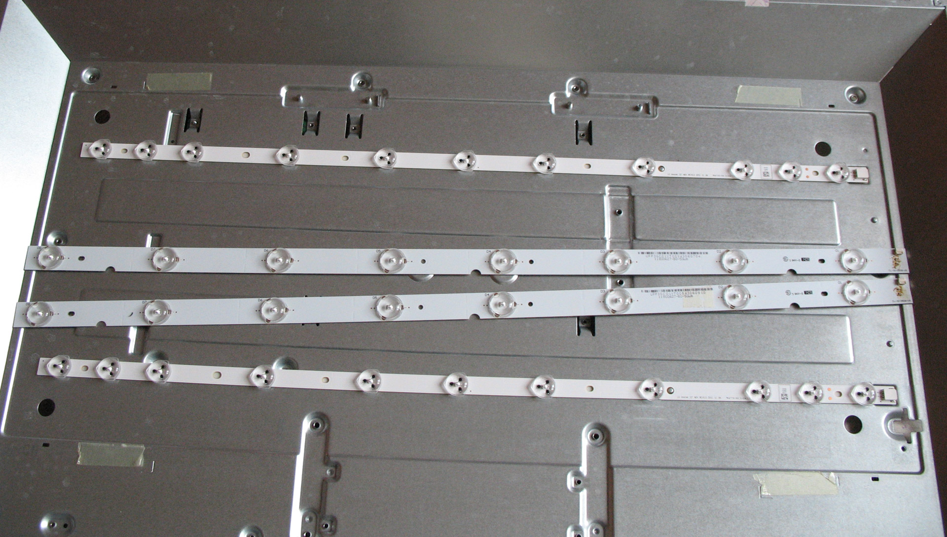

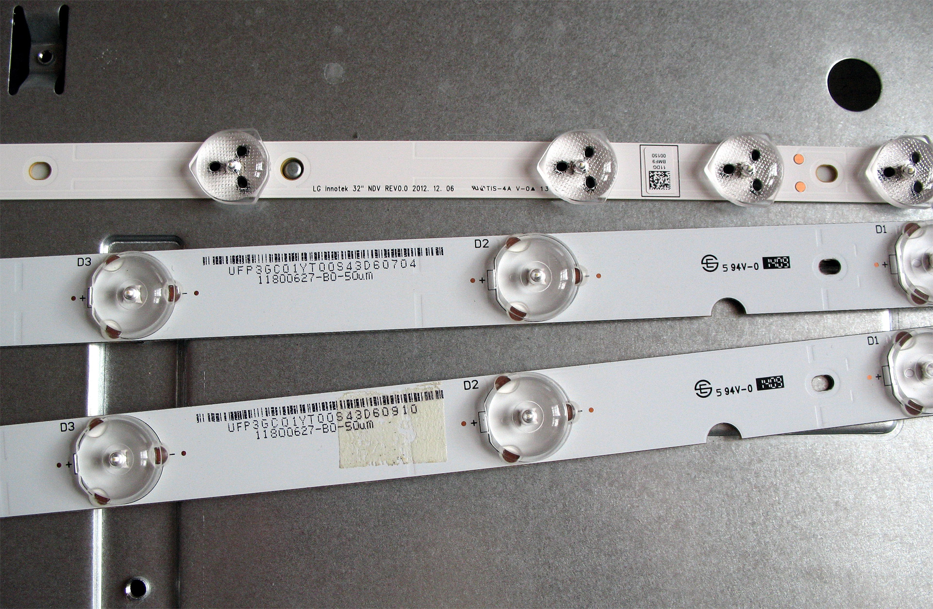

Телек филипс. После включения через секунду гаснет подсветка. Подцепил другие стринги (какие были) - подсветка работает. Драйвер MP3394. Поскольку никогда ранее не менял - есть пара вопросов.
Вот фото оригинальных стрингов и на которые хочу поменять. (других просто нет)
Посмотрел видео замены, телек такой как у меня
Возникло несколько вопросов
1)В оригинальных стрингах по 11 диодов, т.е. 22 штуки последовательно. В моих по 8, т.е. 16 штук. Я полагал что MP3394 работает в режиме стабилизатора тока и ей пофиг сколько додов последовательно стоит. Ток рассчитывается по формуле из даташита I(mA) = 790 x 1.23V / (R SET +0.4)(kΩ). На плате 2 резистора по 4,7 к, т.е. ток I=790*1.23/9.8 =99mA. Но когда подключил новые стринги - ток по мультиметру был 380 mA. Это глючит тестер из-за ШИМ, или реально ток такой большой? Диоды немного теплые после минуты работы. Как тогда пересчитать токозадающий резистор, если по формуле не соответствует?
2)Надо ли пересчитывать резисторы делителя для Over Voltage Protection? Или оставить как есть? Какое тогда напряжение срабатывания защиты брать? По даташиту написано OVP point is about 1.1~1.2 times higher than the output voltage for normal operation. Какое напряжение нормальной работы?
3)Чем приклеивать стринги? Двухсторонний скотч или клей или надо через термопасту? Или приклеить изолентой как в видео выше?

А как подобраться к контактам диодов - зачищать дорожки или отколупывать линзы? Как они вообще там держатся - приклеены?

1. Стринги и называются
2. Ток в норме, но лучше уменьшить на 25-35%
3. Я на 3м теплопроводящий скотч клею, раньше на обычный 3м скотч клеил
4. Светодиоды припаяны, линзы приклеены

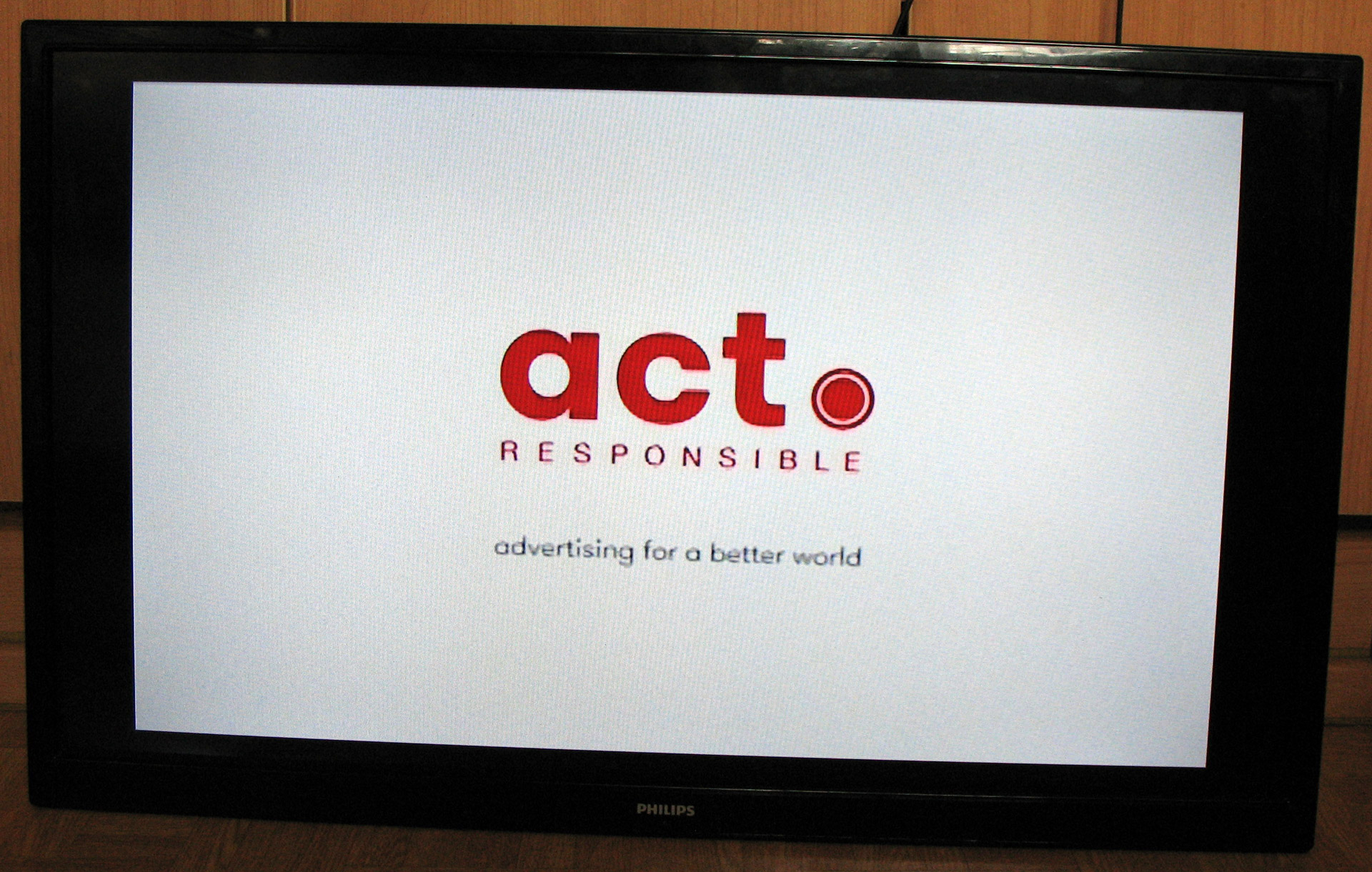

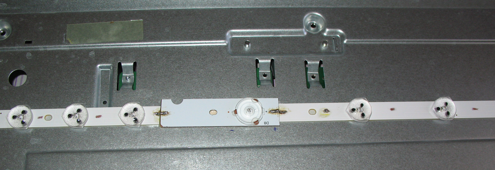

Лень было менять стринги целиком, отклеивать, приклеивать, подпиливать... :))) Сначала включал по одному старому + заменному. Выяснил что не работает верхний стринг. Далее начал проверять по отдельным диодам - подчищал дорожки от белой маски и прозванивал тестером. Уже на 4-5 диоде нашел труп. Замкнул его - включил - оба стринга светятся. Можно было и так оставить, но ради прикола решил навесить другой диод. Выпаивать их без разрушения геморно, да и линзу потом нечем клеить. Просто отпилил кусок платы подлиннее (чтоб теплоотвод хоть какой был). На старый стринг где был светодиод наклеил изоленту, чтоб нижняя фольга от нового отпиленного куска не замкнула и сверху еще двухсторонний скотч. Посадил отпиленный кусок и по бокам проволокой припаял. Вот что получилось.
Уменьшил ток, вместо одного из резисторов 4,7 припаял 10 (т.е. всего стало 14,7к вместо 9,4к). Ток был 380 - стал 240. Не слишком мало? На глаз яркость норм. Белый цвет равномерно без пятен. Отработал часа 4 - все норм, потом выключил.

Колхоз конечно, но если цветовая температура совпадает, способ имеет право на жизнь. Давным давно тоже так делал. Сейчас меняю все диоды, линзы клею на быстрый эпоксид и ток уменьшаю на 30%
