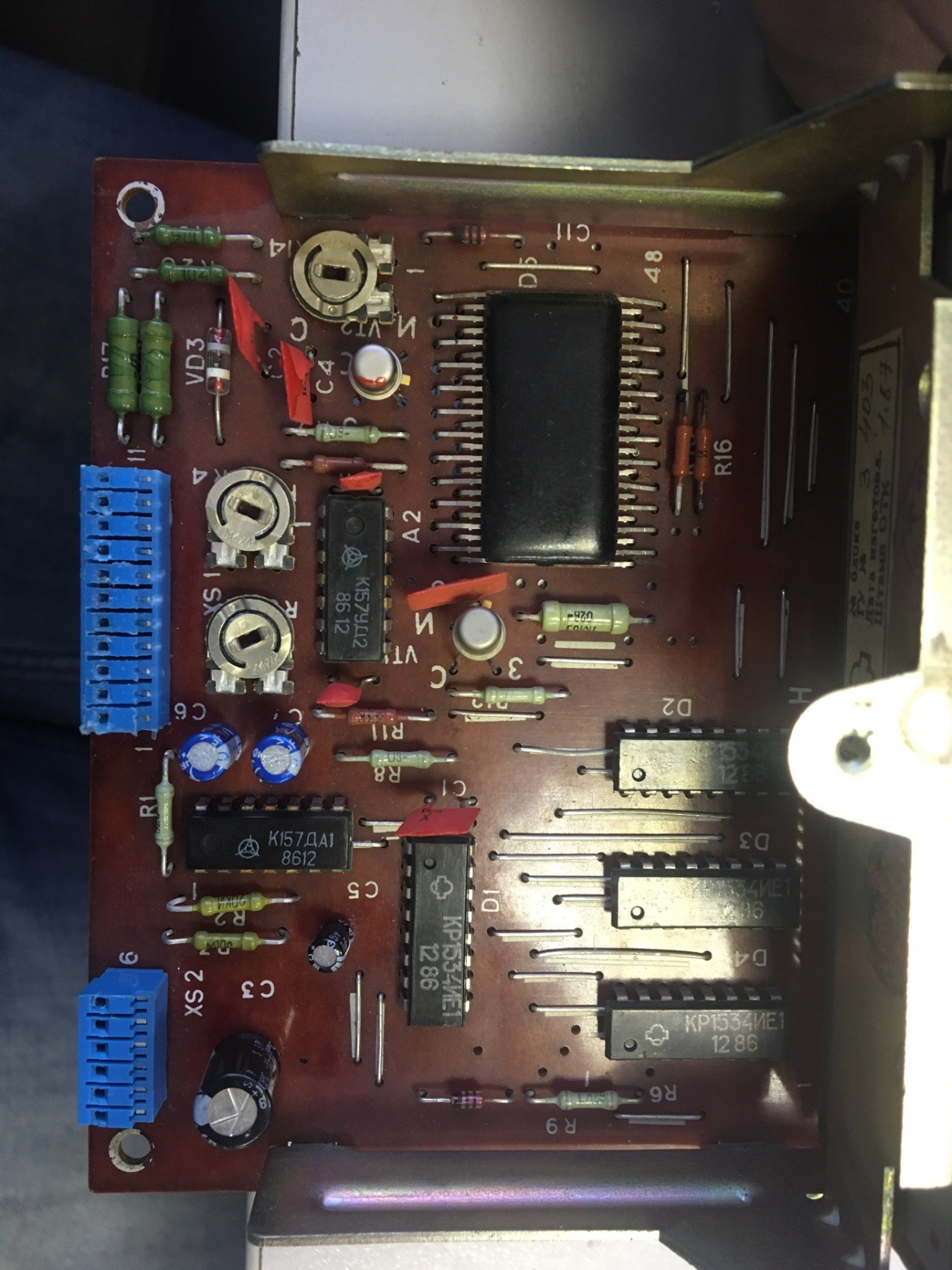

Здравствуйте! Проблема у блока индикации такая, не работает счетчик и вспухает кондер под позицией С3. В чем может быть причина?

SSkot, Какие вы все злые, я бы не писал если бы знал что с ней, но на заведомо рабочей плате индикации работает все прекрасно
Что- то мне кажется, что этот С3 стоит "кверху попом".. У него на "земле" должен быть минус, а впаян он на "землю"- ПЛЮСОМ.. :dont_know:

А вспухать конденсатор может по трём причинам: при повышенном напряжении, при переполюсовке, сам по себе... первые две причины предпочтительней, а выяснять Вам. И что там за "счётчик", пояснять тоже Вам. Ещё Ваша обязанность предоставить схему и какие то измерения.

АлександрЛ, Я так полагаю что которая толстая дорожка это плюс, а тонкая минус?
А в схему заглянуть- "религия запрещает"?
Тонкая дорожка идёт через всю плату, и в конце приходит на полевой транзистор..
По схеме к полевичку подключён именно ПЛЮС конденсатора..
И "как вариант"- возьмите мультиметр и измеряйте напряжение на этом конденсаторе- посмотрите, где там "плюс", и где "минус"..
зы.. А ещё- как правило, именно ЗЕМЛЯНЫЕ дорожки делают увеличенной ширины..

Блииин, я дурак, в схему не смотрел и на плате когда перепаивал думал что + это толстая дорожка
Добавлено after 7 minutes:
Окей, перепаял, на кондере 24в, но счетчик все равно не работает
А какое отношение имеет 24в и счётчик?
И КАК ИМЕННО "не работает"- не считает или ничего не показывает?
