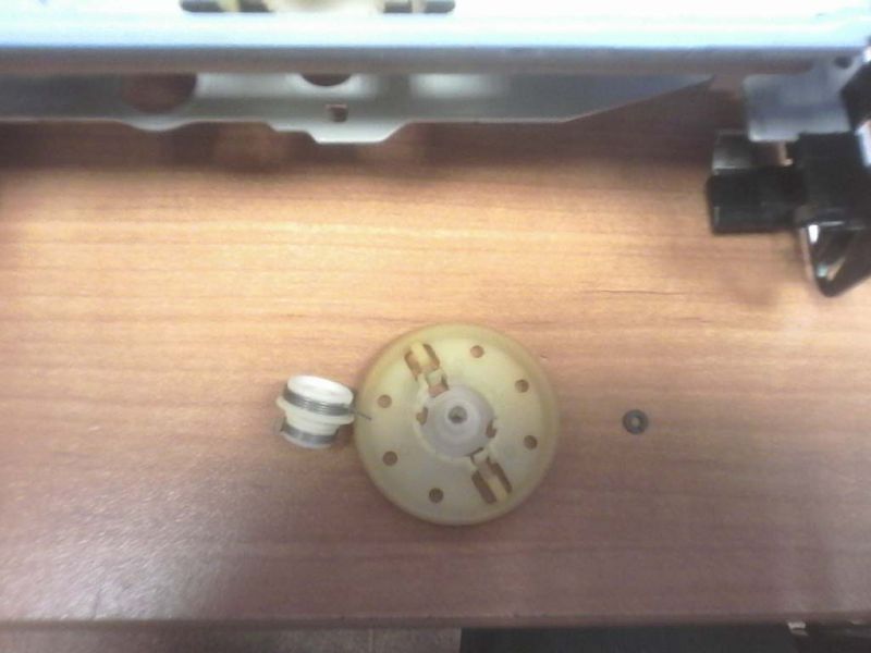

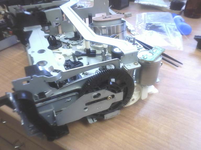

Как-то перестал перематывать как надо. Раньше перематывал аж свист стоял. Кассету секунд за 30 целиком перематывал. В режиме Play работает нормально. Берет и отдает кассету без проблем. Я пытался грешить белую шестерню снизу, к которой пассик от ведущего вала подходит. Разобрал ее и никакого криминала не увидел.
Перемотка вперед работает медленно, не отводя резинового ролика от ведущего вала. Перемотка назад тоже медленно и с каким-то легким прохрустом.
Может кто подскажет в чем беда.
Ниже фотки.

Автор:  stasych [ Чт янв 09, 2020 19:28:13 ]
Заголовок сообщения:  Re: Видик Samsung SVR-630
Было бы проще разобраться если бы можно было бы выставлять режимы вручную на снятом ЛПМ. На большой черной шестерне сбоку есть метки - треугольники с буквами внутри - может это они и есть? Только куда их нужно наводить. В треугольниках следующие надписи - "Р", "F1", "F2", "S1, "S2", "-".

Автор:  stasych [ Пт янв 10, 2020 12:04:09 ]
АлександрNZ писал(а):
Промойте все фетровые фрикционы. Все что найдёте (подающий и принимающий узел, также промежуточная шестерня).
Фетровых фрикционов в ЛПМ нет вообще. Есть фрикцион на промежуточной шестерне (на фотках разобранный), но он не фетровый а с намотанными пружинами.
Промывать особо нечего. Разбирал весь ЛПМ. Все крутится, либо не крутится, шевелится, либо не шевелится (когда что нужно).

Автор:  pcb432 [ Ср янв 22, 2020 21:26:02 ]
и промыть спиртом до блеска
И смазать! Каким нибудь авто маслом, без масла вообще толком не будет работать.
ПС Тяжело вспоминается.
На 4-м фото втулка с пружинами, посмотреть нет ли трещин.

Автор:  stasych [ Вт мар 24, 2020 08:42:02 ]
В лупу посмотрел - лопнула! Буду менять если найду где взять !
Автор:  pcb432 [ Вт мар 24, 2020 15:40:23 ]
Два месяца лупу искал? :)))
Трещина и без лупы видна, даже отсюда :)))

Автор:  pcb432 [ Чт апр 14, 2022 21:59:37 ]
Vlad1965 писал(а):
Как и с чего начать,как добраться к шестеренке
Просто. :)))
Снять механизм, перевернуть, снять пластиковую шайбу вынуть этот блок фрикционов.
