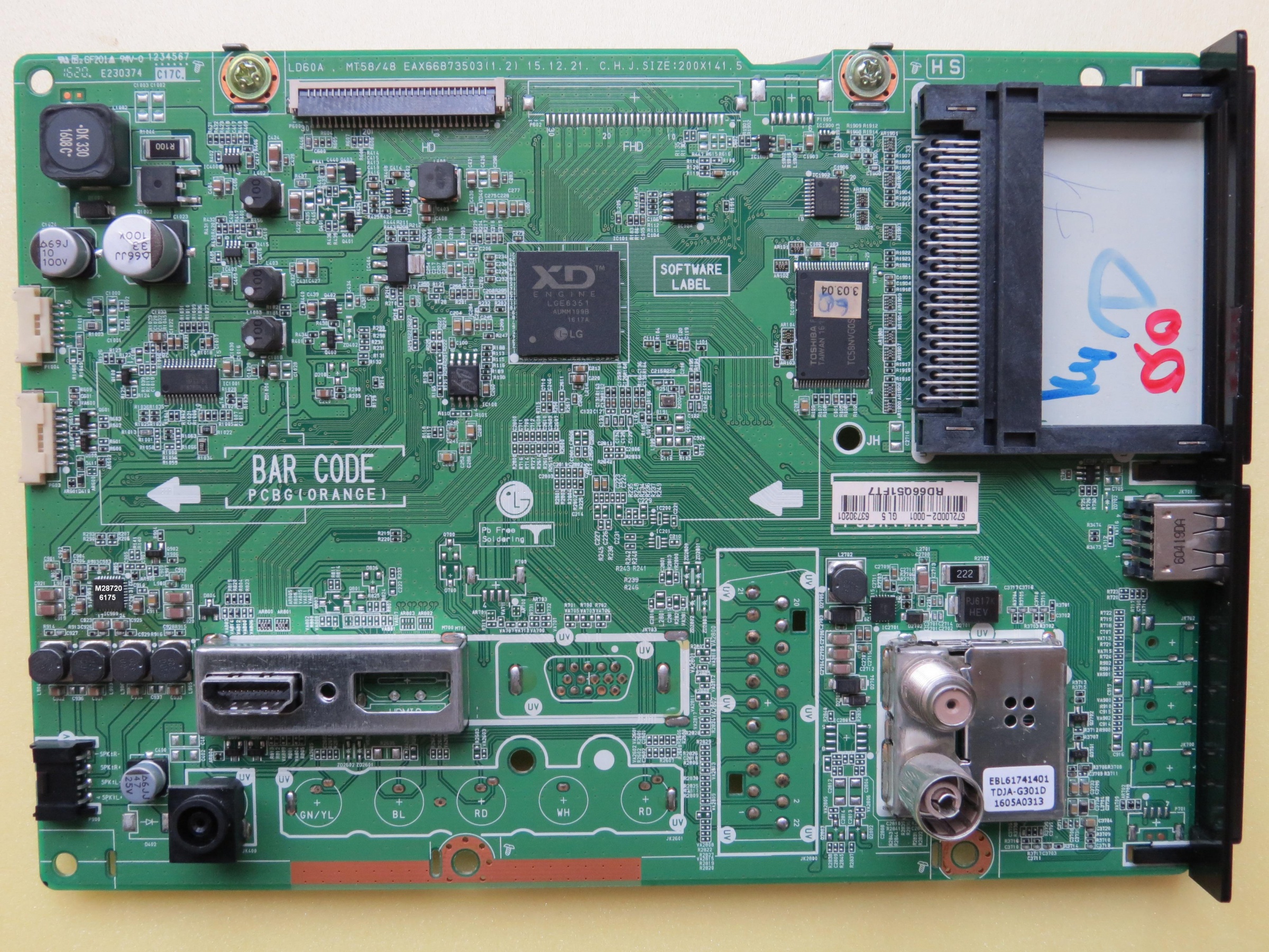

Телевизор LG 28LH450U, кнопкой-джойстиком можно включить/выключить, и каналы вперёд переключает, а назад нет и положения вправо и влево не работают. При включении кнопкой или с пульта есть изображения каналов без звука, внизу посередине сразу появляется окно звука на 0 и постоянно висит, на пульт уже не реагирует. Думал у джойстика внутреннее замыкание положения влево на звук, включил с разобранным джойстиком и всё так же. Ещё при нажатии центра джойстика можно вызвать меню с выбором 4 положения, указатель стоит на левом значке, жму вверх и перескакивает на верх, отпускаю и сразу скачет обратно влево, вправо и вниз не реагирует. Что бы это могло значить? Нужны советы.

Животных нет. На телевизоре одна кнопка-джойстик, вправо и влево - звук, вверх и вниз - переключение каналов, центральное нажатие - вкл/выкл. Сама кнопка во всех положениях исправна, прозвонил с нажиманием. Как будто где-то замыкает положение "влево", это как раз убавление звука, при включении сразу висит окошко - звук 0. Эта кнопка на мелкой отдельной плате и там же IR датчик и один шлейф в майн.

Схему не нашёл, может по фото подскажете, где найти key 1, key 2? Слева квадратная микросхема m28720, она на звук, с другой стороны платы под ней потемнение, явно был перегрев. Её можно как-то прозвонить на исправность?
Добавлено after 2 minutes 11 seconds:
Там сильно греется не микросхема обычно, а дроссели, под них даже резинку теплопроводящую ставят.

Да, потемнение в основном под дросселями. По схеме на разъёме контакт 2 - key1 = 2.1 в, контакт 3 - key2 = 2.1 в. Контакт 1 = 3.3 в, контакт 8 = 2.5 в. Светодиод amber не понятно для чего, он не светит, а рядом красный для дежурки.

Какие выводы по напряжениям, в норме? На мелкой плате деталь С5 конденсатор ведь, а показывает короткое замыкание и как будто оба вывода на одной площадке.

По ссылке почитайте, которую я приводил, там проблема была в резисторных сборках.
Прозвонил три сборки и подписал сопротивления на фото, может увидите какие-то отклонения, а то схемы нет. КЗ скорее всего общий провод, без микроскопа не видно.

Со сборками похоже все нормально , две по 3,3К подтянуты к 3,3 , две по 100 - через них идут линии key на процессор. Вопрос, почему 2 с копейками вольта при подтяжке к 3,3. Хотя может эта часть проца питается от 2,5 или 1,8.
