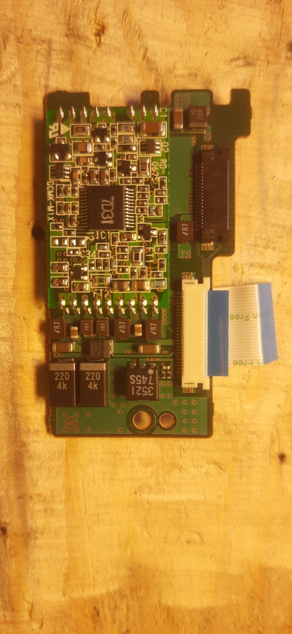

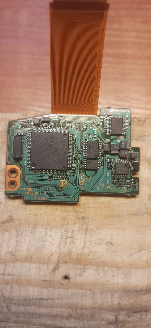

Доброго времени суток, уважаемые участники форума!
Я не являюсь особым специалистом, но так получилось, что мне совсем недорого досталась камера Sony EVI-D100/D100P(PAL). Перед этим я видел на YouTube очень классный ролик, где автор восхищался картинкой, которая, как потом выяснилось, была снята камерой следующего поколения. Когда я подключил свою камеру, применив все доступные мантры, то понял, что моя картинка никогда не будет такой же сочной, с таким же прекрасным боке, что меня сильно расстроило. Тут у меня возникла мысль: а почему бы не установить в существующую камеру матрицу лучшего разрешения для воспроизведения видео в HD или 4К-качестве? Вооружившись отвёрткой и смелостью, я разобрал камеру на составляющие и обнаружил внутри несколько плат и объектив.
Теперь прошу вашей помощи в оценке ситуации, критическом анализе (учёте возможностей и ограничений) и советах по следующим вопросам:
Можно ли, используя эти компоненты, собрать приличную HD-камеру?
Можно ли и стоит ли использовать объектив, который я вытащил из камеры?
Как и чем можно управлять микродвигателями, установленными в объективе, и насколько я понимаю, они являются шаговыми?
Как это сделать максимально бюджетно?
Фото комплектующих прилагаю.
Заранее благодарен.

ДЕШЕВЛЕ и проще купить камеру с нужными для Вас характеристиками. А эта переделка ничем хорошим не кончится. В камере много всяких взаимовлияющих факторов, главный - это процессор который обрабатывает поток видео с матрицы.

Другая матрица - другой алгоритм обработки - другой процессор.
И он отнюдь не обязан знать управление сервоприводами камеры.
Но что к чему подходит - это только фирма-изготовитель знает - и не горит желанием это публиковать в массовый доступ.
Дешевле выйдет купить готовую камеру, чем подбирать компоненты для старой. Подойдет- не подойдёт можно лишь после покупки установить...
Причем HD камеры приличные только цифровые есть, то есть те, которые IP зовуться в магазинах.
