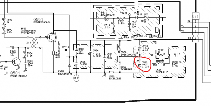

3000 писал(а):
Кстати может быть проблема в керомическом конденсаторе с маркировкой 333J на 400V
Выложите схему ТВ. И по схеме (или по плате, там рядом с деталью написано) укажите позиционный номер подозрительной детали.

Если я не ошибаюсь, то вот этот элемент, на плате он выше разъёма A5, но пока что не делайте выводы, может на днях удастся перепроверить, просто я по фото, а там ничего не понятно, в принципе блок управления не проблема им не пользуемся, выключается телевизор во время работы, может через 10 минут, может через 30 а может и сразу

Этот кондер влияет на размер по горизонтали. И каким боком он присунут сюда?
