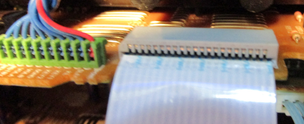

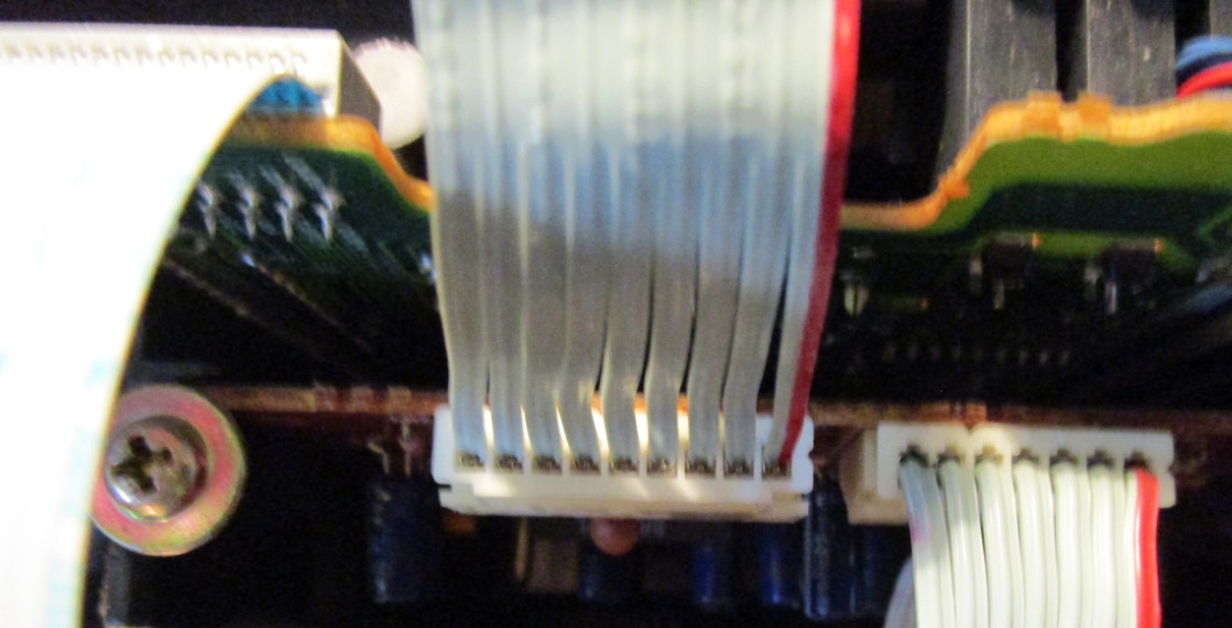

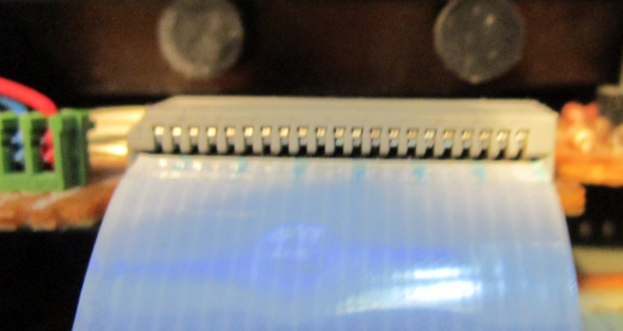

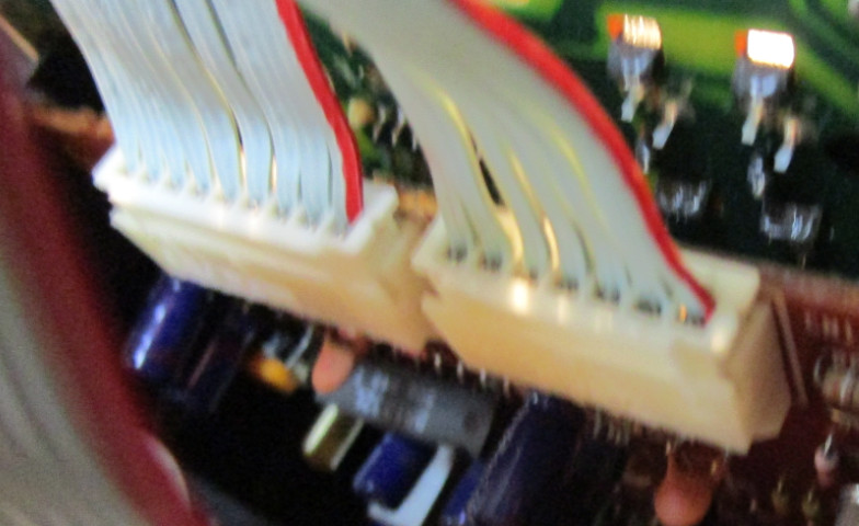

Огромная просьба. Помогите с советом - Как снять шлейфы от плат? Непонятно, как они крепятся. То ли на замке, то ли на пайке? Хотелось бы магнитолу разобрать поблочно.

5 просто тащи за провод и покачивай
1 просто тащи так же и покачивай, там нет защелки коричневой

Это всё разъёмные соединения. Края разъёмов можно подцепить пинцетом и вытаскивать (вынимаются гораздо трудней, чем вставляются).
На последнем фото пластиковый шлейф вынимается без каких-либо изгибов вручную.

Зелёный с синими проводами припаян к плате. Не съёмный.

Он имеет съёмный разъем с другой стороны.

А пластиковый шлейф рис.1 точно вынется руками? Какой-то он хлипкий на вид. Интересно, а обратно он легко войдёт?

Пластиковый ( с металлическими проводящими полосками внутри) вынется руками, главное без перекоса тянуть. Направление приложения силы - перпендикулярно разъему. Установить обратно также, равномерно и без перекоса. А зачем волноваться об обратной установке, если цель - поблочный разбор?
его надо брать максимально близко к разъему, там наклеена синяя твердая пластинка и она не даст порваться шлефу

Вот такой-
просто "усилием воли"
А вот эти-
который слева- возможно, неразборный, а справа- если под шлейфом нет вытаскивающейся (на несколько миллиметров) планки, то тоже- "усилием воли"
