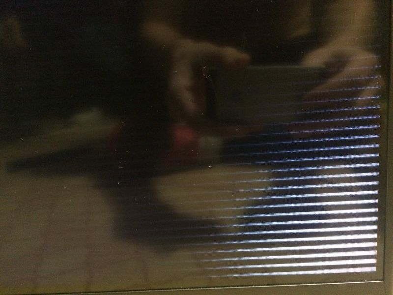

Добрый день.
В телевизоре SONY KDL-55W805 дефект. В правом нижнем углу засвет и горизонтальные полосы в самом уголке греется что обжигает палец.
Подсветка или все таки матрица ?
https://photos.app.goo.gl/M9oS7kUbQL7dpNcB7

1) Это проявляется сразу или с прогревом?
2) Там панель Edge-LED - это значит боковая (справа с торца) подсветка. Разберите и потрогайте панель в том углу сзади - прямо сам железный корпус матрицы.
Видимо греется лента подсветки. Скоро она и сдохнет. Включите белый или серый экран - и посмотрите, если есть неравномерность яркости подсветки как на этой картинке:
Значит подсветку уже пора менять! И делать это пока не поздно! Дальше могут быть непредвиденные неприятности...
Добавлено after 15 minutes 43 seconds:
В самом стекле матрицы греться нечему, значит подсветка. А полосы - потому, что перегрет жидкий кристалл и и стал обратно аморфным.

Большое спасибо за столь развернутый ответ, буду разбирать.
