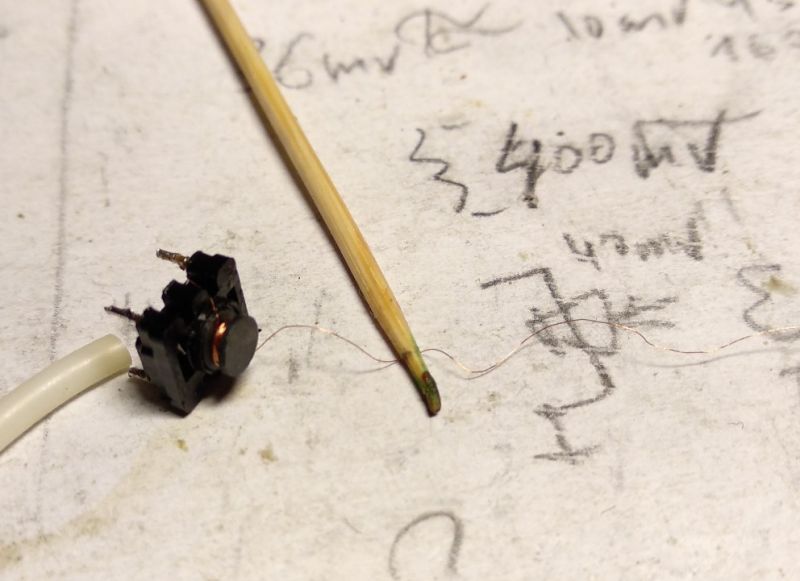

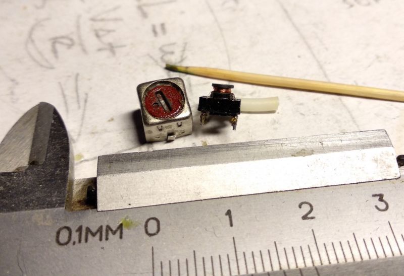

L3 мёртв, спекся без надежд на восстановление. Видимо было короткое между обмотками.
Такого каркаса взять негде. Потому взял мелкий трансформатор от китайской мыльницы с красной головой. Судя по маркировке, как раз AM oscillator. Намотано было 100+30, много. Пересчитал, намотал 80+6. Индуктивность большей порядка 170uH.
В итоге низом попал на потребные 965кГц. Но при этом верх улетел под 3МГц. Как так? Почему? Понятно, каркас другой. Обмотки расположены иначе. Но за счет чего такое большое влияние сверху? Индуктивность практически постоянная во всем диапазоне.

LiLo писал(а):
Пересчитал, намотал 80+8. Индуктивность большей порядка 170uH.
Смеситель помимо основной частоты гетеродина тупо работает на гармониках гетеродина, первая гармоника принимаемой частоты 1500 кГц будет как раз частота 3 МГц.
Как вариант, перепутали начало/конец обмоток, на схеме помечено точками, где конец, а где начало той или иной обмотки. Попробуйте переверните местами концы обмотки связи, или контурной.
Ещё такое может быть, если обмотки контуров моталась литцендратом, и не все жилы пропаяли.

Я писал именно про частоту гетеродина. Низ 965кГц как положено. Кручу КПЕ, частота плавно растёт до 2800. А должно быть около 2000. Так что про гармоники не совсем понятно.
Начало и концы все на месте, как нарисовано в схеме. В обратную сторону там мотать очень неудобно.
Мотано тонким одножильным проводом. Как и было. Литцендрат туда и нескольких витков не уместится.
Катушки мотаны друг поверх друга на очень тонком сердечнике. Сначала катушка связи, поверх контурная. Сверху ферритовая чашка крышка на резьбе.
В родном контуре обмотки были разнесены по каркасу. В верхней части каркаса контурная, ниже катушка связи.
Понятно, что межвитовые емкости совсем другие. Но не понятно, почему внизу диапазона все на месте, как и ожидалось, а верх заметно подрос.

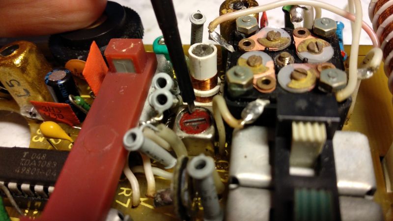

А конденсатор С17 живой?
Триммер С4.6 верхнюю границу регулирует?
C17 живой, стоит 9.1пф
Триммер двигает, но его емкости явно мало, чтобы опустить частоту.
Понятно, что сейчас триммером и падом C17 C13 я все это попытаюсь вогнать в нужные границы.
Но интересно, от чего такой эффект.

Не факт, каркас большего диаметра, меньше витков, провод толще, эмалевая изоляция толще, намотка внавал - в итоге паразитная ёмкость меньше.
Диаметр наоборот кратно меньше, провод тоньше. Но емкость, явно уменьшилась. Вы открыли мне глаза на очевидные вещи. Дякую ))

Итого
C13 270pf (сразу подрезал, т.к. КПЕ на плате заведомо с большим коэфф перекрытия, 4/270 вместо 7/260 по схеме)
C17 18pf
Триммер C4.6 около среднего положения
Перекрытие 510-1610kHz. Даже шкала совпала, 800kHz ровно посередине, как и обозначено на морде.
Сопряжение по всему диапазону очень даже, C4.2 тоже в среднем положении.
Считаю неплохим результатом. Всем Спасибо ))
