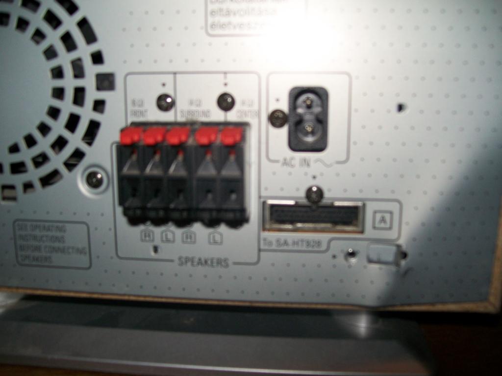

Добрый день. Если вкратце, то от большого кинотеатра посредством прихода неизвестных личностей в квартиру, остался один сабвуфер. Если догадки верны, то схема усилителя находится в нем, т.к вход от сетевого кабеля и выходы на колонки находятся на нем (рис. 100_1005). Возникает другой вопрос, что можно сделать с кабелем (рис 100_1004) или с разъемом, чтобы использовать сабвуфер теперь уже вне кинотеатра (подключить к ПК, например). Или придется удалить все внутренности и использовать его только в качестве динамика?
100_1004.JPG [79.24 KiB]
100_1005.JPG [69.89 KiB]
Так же там находится разъём управления? Головное устройство и пульт неизвестные личности не оставили?

dvd sub работают в паре а не по отдельности

Чумак, нет, только одну коробочку. Все пропало?

Откуда: оттуда
Да, гипс снимают, клиент уезжает....
Нерентабельно это, только если руки чешутся, типа "народное творчество". :))

А если руки чешутся, а знаний... ну, чесаться, в общем, не чему?
Внутренности от одной коробки пересадить в эту.

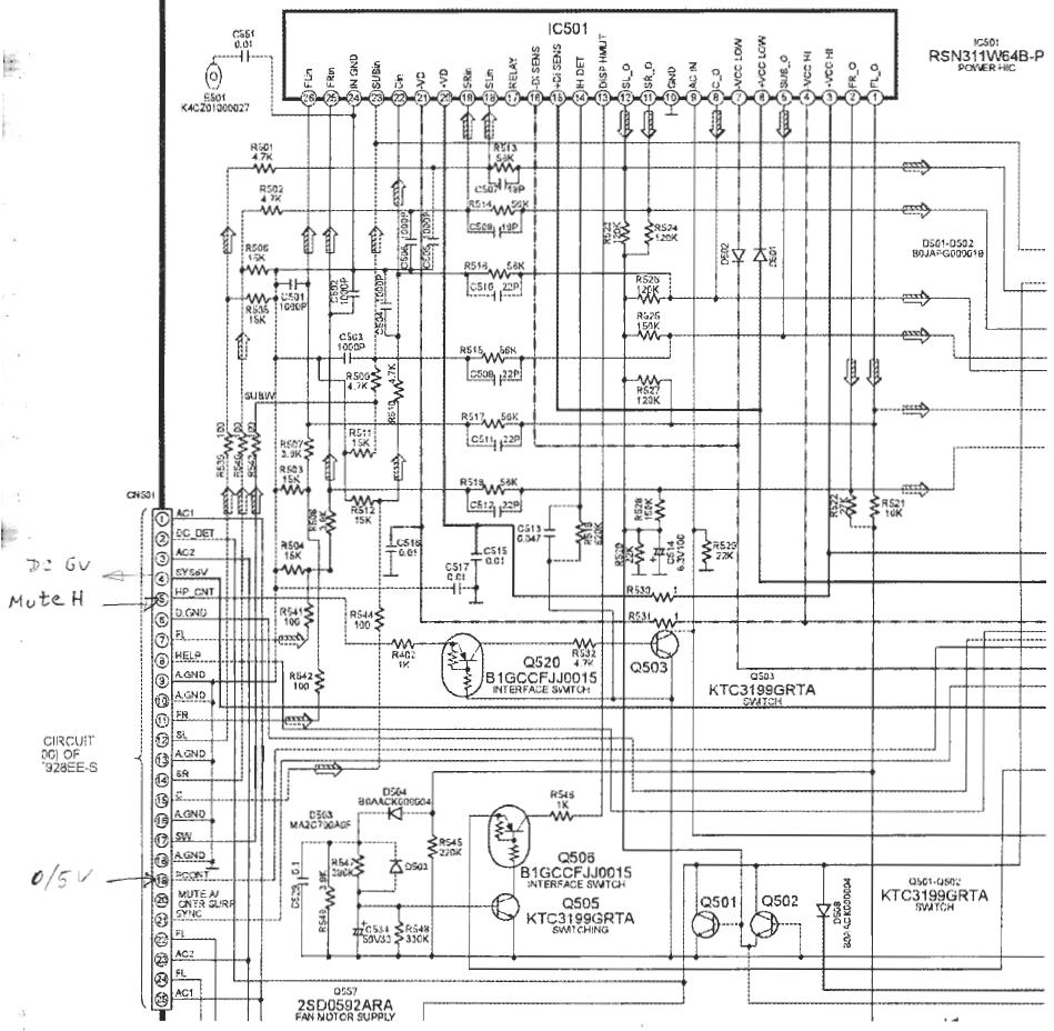

Вот схема. Что здесь что? (5V уже кто-то написал)
sb-wa928_cn501_199.JPG [156.77 KiB]

Там кто-то написал что вам надо.
MuteH должно сидеть на земле - это выключение УНЧ.
И 0/5в - команда включения всего сабвуфера.
5 каналов я думаю вы найдёте - это там где стрелки.

А как в разъеме определить нумерацию не глядя на плату?

Понятия не имею.
Просто прозвоните шнур на плату и сами определите.

С усилка идут некие сигналы на процик
Если они не такие отличкные от описанных в схеме.
То процик не запустит УНЧ - Курим даташин на УНЧ.

Наоборот с процика идёт команда включения усилка.
А на процик идёт только команда защиты - F61.
Если эта команда (F61) проходит - процик просто отключает саб.
Всё просто...

Надеюсь, я вам не помешал. А есть стандарты нумерации проводов в кабеле по цвету провода? Я в интернете нашел, но, видимо, это для чего-то конкретного.

Этот кабель для тех моделей где применяется одинаков.
А это 5...7 моделей.
Я же говорю что проще прозвонить его от платы.
Т.к. на плате нарисовано что кудв идёт и какие не используются.
Я так понимаю что с другой стороны шнура вы разъём откусите за ненадобностью.

Вот, ведь. Пришлось даже научиться с омметром работать. И все же... 5v как найти на плате. На схеме ни резисторов, ни чего, к чему идет контакт, не нарисовано. Может на микросхеме?. Тогда как это место на схеме отмечено?

В вашей схеме нехватает 3х листов.
На этой схеме 5,6в на четвёртом выводе разъёма CN501.
Визуально - там платка куда вставляется сетевой шнур -
на ней маленький трансик - вот он и делает эти 5,6в.

Тогда еще один вопрос. Где можно поискать недостающие схемы. Ищу, но все без толку

Не знаю.
А зачем?
Ведь эта схема с разъёмом, а больше ничего вроде не надо.
Питание 5в можно найти обычным тестером - , да и на разъёме оно подписано.

Ну, на разъеме я могу перебрать все входы, но мне нужно понять с каким местом на плате их прозванивать...
