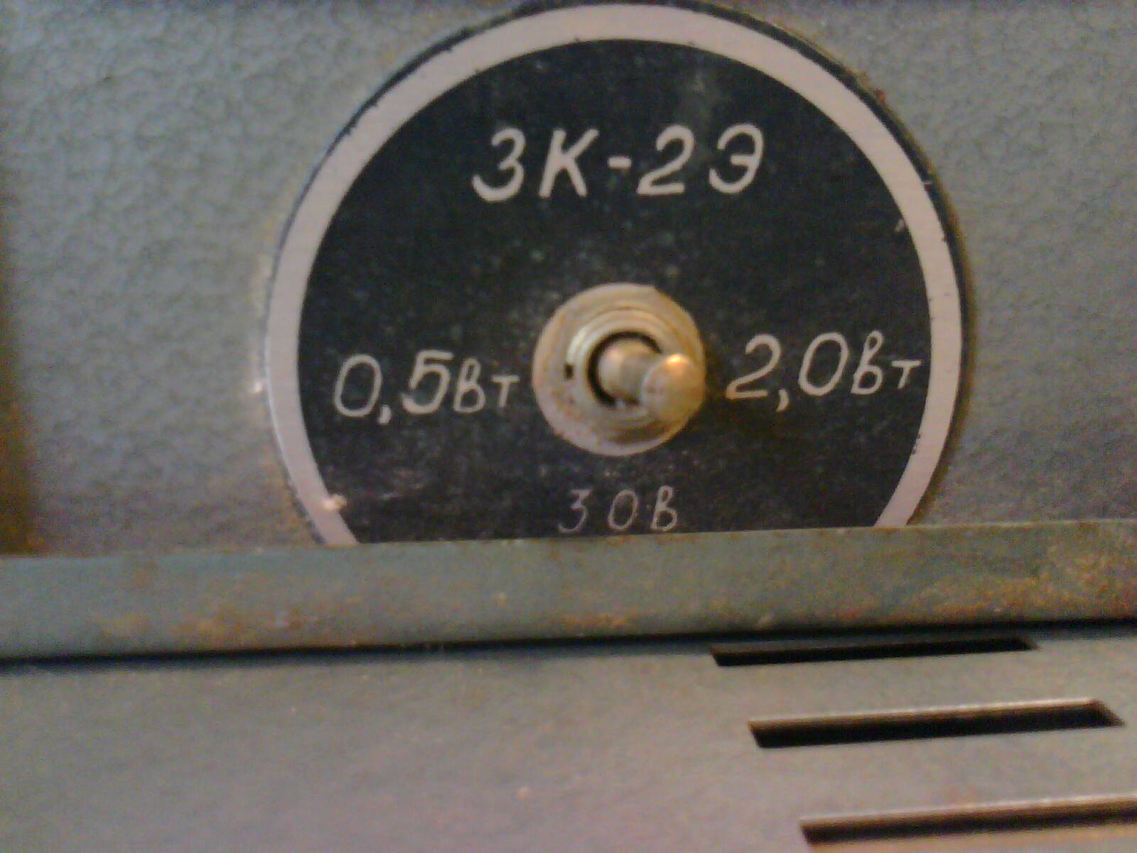

Аусвайс, если интересно, то у меня есть родные колонки от этого усилителя и штатный проигрыватель который шел в комплекте к усилителю при поставке в клубы.
Да и усилитель уже не нужен...сыну брал в клубе - он саомдеятельный ансамбль создавал в школе и этим усилком пользовался.Теперь дитя выросло и техника стоит без дела.
Комментарий к файлу: проигрыватель
PIC-5122.jpg [178.24 KiB]
Комментарий к файлу: вот фото переключателя на колонках
PIC-6231.jpg [138.69 KiB]
Комментарий к файлу: вот мой усилитель в комплекте с колонками
PIC-6227.jpg [158.03 KiB]
