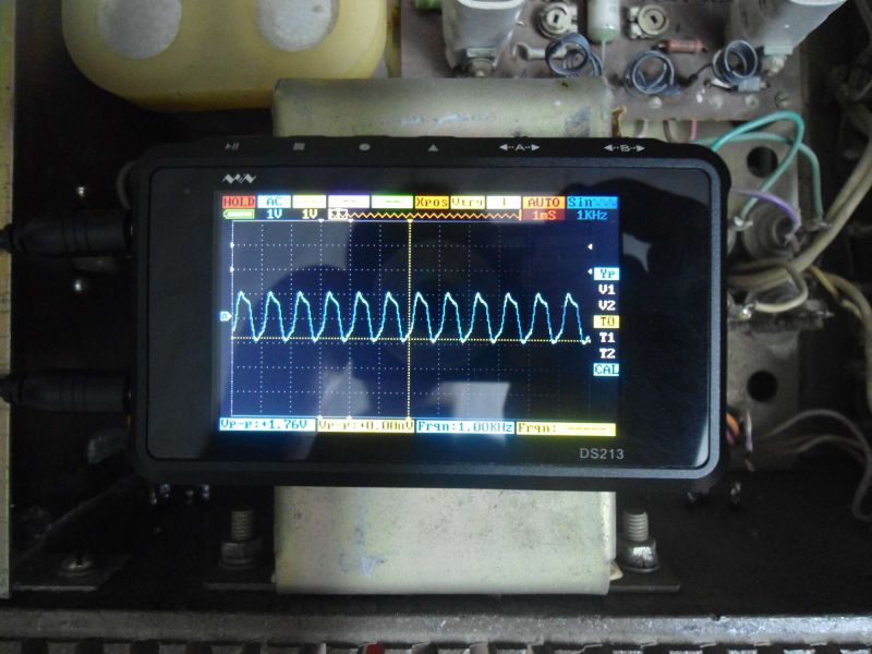

Здравствуйте Товарищи, ремонтирую, точнее пытаюсь ремонтировать трансляционный усилитель 100У-101. Неполадка такая: при включении два проволочных резистора 2-R77 и 2-R78 раскаляются до красна, выяснилось, что замкнуты транзисторы Т3 и Т4 (КТ808А), заменил транзисторы, включил, вроде не горят больше резисторы, спустя несколько минут раздался "щёлк" и резисторы снова перешли в режим паяльника. Подскажите пожалуйста кто знает, в какую сторону смотреть нужно, заранее благодарю :)

1) Не впаивать выходные транзисторы. Проверить наличие отсутствия напряжения больше 50мВ.
2) Если есть постоянка на выходе - смотреть транзисторы по одному выпаивая из схемы. Начинать с выходных и обратно до Т3. Заодно проверять (тоже выпаивая) резисторы на утечку/обрыв.
3) Если постоянное напряжение на выходе отсутствует - проверить ток покоя выходных транзисторов, о чём свидетельствует "накал" проволочных резисторов на выходе. За ток покоя отвечает выносной транзистор Т3 - он находится на радиаторе.
4) Проверить напряжения питания относительно земли (плюс - земля, минус - земля). Если оно отличается больше чем на 5% - смотреть диодный мост и фильтр питания (С3-С10, Д3-Д8) тоже выпаивая их по-одному.
Добавлено after 3 minutes 50 seconds:
Второй канал рабочий? Все напряжения можно сравнить с рабочим каналом.

Вместе с выходными транзисторами там погорели и предвыходные тоже. Все 6 транзисторов проверять надо. Ну и примыкающие резисторы тоже наверное сгорели или изменили номинал.
Включать надо осторожно, чтобы снова не пожечь горстку транзисторов. Может балластные лампы в каждое плечо питания впаять временно.

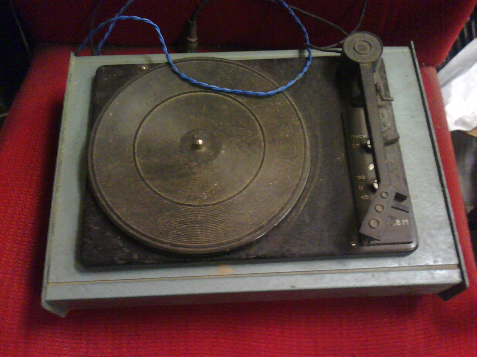

Аусвайс, если интересно, то у меня есть родные колонки от этого усилителя и штатный проигрыватель который шел в комплекте к усилителю при поставке в клубы.
Да и усилитель уже не нужен...сыну брал в клубе - он саомдеятельный ансамбль создавал в школе и этим усилком пользовался.Теперь дитя выросло и техника стоит без дела.
Комментарий к файлу: проигрыватель

При отпаянных выходных транзисторах напряжение постоянного тока на выходе отсутствует. Напряжение переменного тока присутствует, порядка 50mВ с частотой около 20kГц. Ток покоя пока проверить не представляется возможным, так как при последнем включении проволочные резисторы сгорели полностью.
Напряжение питание на выходе 38 Вольт вместо заявленных 30 Вольт. Диоды блока питания проверил, исправны, следующий шаг – проверка конденсаторов блока питания.
По поводу «второго канала», меня насторожил термин «второй канал» мой усилитель не стереофонический, и соответственно он одноканальный. В данной схеме присутствует так называемый «второй усилитель» выходными транзисторами которого являются Т1 и Т2. Второй усилитель исправный. При подаче на вход сигнала с частотой 1 kГц звук на выходе присутствует, но усиленный с меньшей мощностью.
При тестировании предварительного усилителя выявлено, что сигнал, проходя усилитель несколько искажается. При подаче сигнала синусоидальной формы и частотой 1kГц на вход усилителя, на выходе предварительного и оконеченного усилителей сигнал искажается о чём свидетельствует осциллограмма в приложенном файле.
