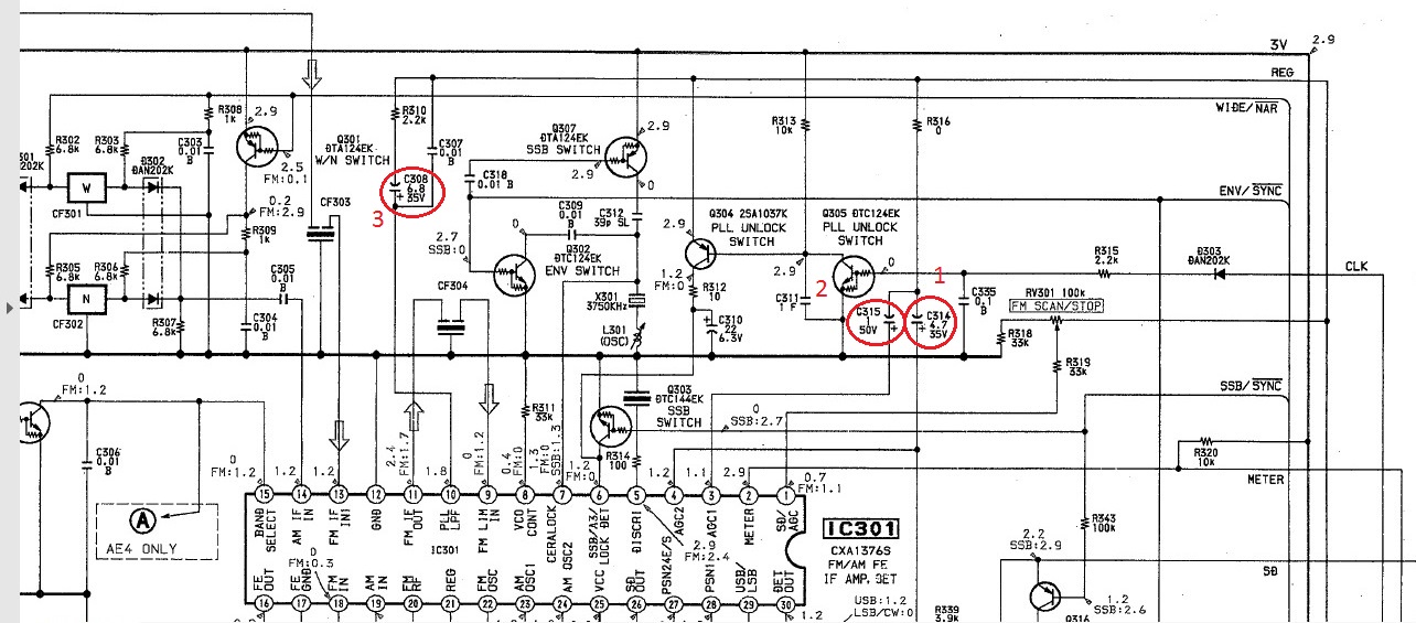

Уважаемые коллеги.
Был приобретен Sony ICF-SW77 неисправный, с высохшими электролитами, для починки и дальнейшего прослушивания. Судя по внешнему виду не копанный. Неисправность проявлялась тихим звуком, бульканьем и периодическим пропаданием приема. То есть скорее всего высохшие электролиты.
Была произведена замена всех электролитов на танталовые и частью полимерные (возможно нужно было использовать простые электролиты, места достаточно). Ионистор был заменен на 1Ф 5.5В (штатный 6.3В, но не думаю, что это проблема, новый ионистор держит долго). Так же были заменены два фильтра в ПЧ FM, это известная модификация, штатные 230 кГц, новые 150 кГц (Murata SFELF10M7JAA0-B0), для улучшения селективности по FM. Диоды подсветки заменены на яркие. Всё. Делал все аккуратно.
При пробном подключении к БП, без корпуса, все заработало хорошо, селективность и чувствительность в ЧМ была замечательной. Однако после полной сборки, при включении от батареек, прием на FM плавно в течении нескольких минут пропал совсем. Похоже, что то плавно вышло из строя, может новый конденсатор. Полярность проверял 3 раза.
Прошу совета специалистов по возможным методикам ремонта, может быть у кого-то есть опыт. Можно ссылаться на схему и сервис мануал.
Я инженер электрик, паять и лудить умею), но опыта ремонта РПУ мало, по этому прошу совета.
UPD. После простоя прием на ЧМ появляется на несколько минут, потом плавно пропадает и в том числе по S-метру. Значит вероятно конденсатор в цепи прохождения ЧМ сигнала или пробит или не той полярностью поставлен и т.п.? Будем искать.

Тантал имеет свойство - в обратку как диод

Плавная потеря уровня сигнала может указывать в сторону АРУ.
А так классика - от ГСС с ЧМ подать сигнал на вход частотного детектора - смотрим результат, на вход УПЧ - смотрим, на вход ФСС (если есть) ... и так ползем до смесителя. (схему не разглядывал, но на ЧМ там сильно вряд-ли двойное преобразование - все-ж упор у этих приемников на КВ диапазоны, а УКВ ЧМ это так).
Трещины в пайке тоже реальны. Проверить неизменность напряжения на варикапах не лишне будет.
Я тоже сразу про АРУ подумал. На прилагаемой схеме времязадающие конденсаторы АРУ 1 и 2. Буду их проверять. Время только на выходных.

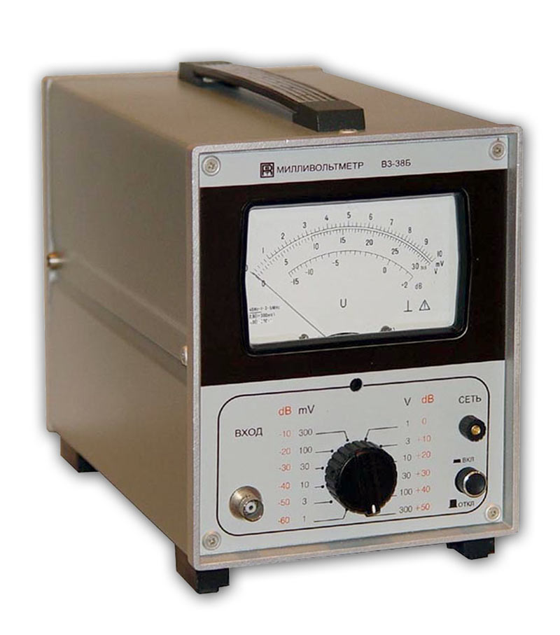

Еще вопрос по процедуре настройки. По сервис мануалу - меряем напряжение на выходе наушников ламповым вольтметром (VTVM). Вопрос - нужен ли он?
Есть возможность (но не имею желание) купить что-то типа В3-38 ( Более новые с индексами А, Б, В, вообще не имеют ламп а полевой транзистор на входе,
все они 5 МОм на входе и 5 МГц).
Однако есть уже относительно нестарый мультиметр типа Fluke 289, вход у него на вольметре 10 МОм, что лучше. Однако по частоте - 100 кГц, что я думаю
для данного случая должно хватить?

Конденсаторы все заменил на качественные электролиты, флюс отмыл, фильтры вернул родные, дело на данный момент не в этом. FM-тишина, АМ- норма.
Приступаю к измерению режимов.
Стабилизатор 3 вольта IC408 LA5003M - напряжения в норме. Q411, Q409 -в норме.
Главная МС IC301 CXA1376AS - не совпадает напряжение на ноге 28, 0 вместо 1.2 (причём в FM 0, в АМ как на схеме-1.2). Вывод PSN1, что это за вывод? Прочел, что это "фазовый сдвиг". Что это?
Тот ли это сдвиг по фазе?

Проверил все остальные транзистора FM тракта, Q255, Q320, все в норме. Заменил Q251 на 2SK241, был в наличии. 2SK238 вероятно уже не купишь. Прием появился, но слабый. Принимает только 2 станции на сложенный телескоп, до смерти 2SK238 принимал все станции на сложенный телескоп. S метр показывает всегда 2 деления. напряжение на стоке - 2.2 вольта. То есть новый 2SK241 не полностью заменяет 2SK238? 2SK238 это N канальный а 2SK241 это МОП. Есть ли разница в данном случае? Есть еще J310, 2SK544. Мне кажется 310й больше подходит, попробую (есть советы какие еще могут подойти?).
