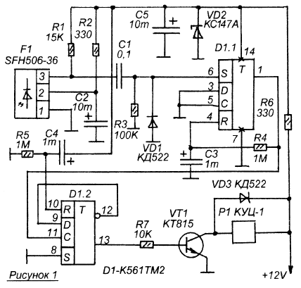

как бы мне в этой схеме ввести задержку на пару секунд

Попробуйте увеличить емкость С3.

задержка исполнения команды делается другой схемой, а не С3...
надо добавить СD4093 или 4060 в цепь 11 вывода

Между 13 ногой и резисторм еще одну схему добавить

Вместо R7 ставите 2 по 10к, от общей точки на землю ставите электролит кондер 100мкф, ну будет задержка и на выключение, если устроит

что-то делать на выходе нет смысла, помеха не фильтруется

лучше бы написали про свою проблему и что надо от задержки........

защищенность от помех
и не влиял на переключения в телевизоре

Напрашивается ещё один вопрос-
А питаться это устройство от чего будет? Управляя телевизором....
12В.

24Natan, От 2 до 5 сек. задержка.Мысль хорошая, только фуета это всё. Солнечные Зайчики ловить будет, всё равно.
Через ИК приёмник.
Включение- выключение света и т.д.
Нужно знать какая связь этого девайса с телевизором.
пульт общий....разве это не понятно ???....)))))
там С3, возможно, надо раз в 50-100 уменьшить...

24Natan, Пульт- то общий, только у телека кодировка, а эта хрень будет выключать и включать релюху при любом нажатии на пульт
- Это же тоже понятно? :)
И на логике 4093, с аналоговой время задающей цепью СR, в момент переключения, на половине напряжения питания :) Гистерезис замучает -переключаясь тудой - сюдой..... !

не при любом нажатии, а при долгом...

сарагоса, что ты хочешь этой схемой делать с телевизором?
Долгое это сколько? :)
И что при долгом нажатии будет делать телевизор :)

МЕХАНИКД, что ты хочешь этой схемой делать с телевизором?
чтобы ты не приставал с этим тв
представь себе что на пульте есть свободная кнопка
так что забудь за тв
