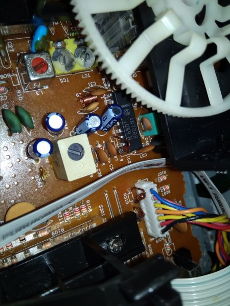

Добрый день. Есть старый магнитофон JVC PC-W100. Разобрал на чистку, промыл слегка проточной водой, просушил феном. Все работало пол дня пока не подключил 12В импульсный БП от роутера вместо старого трансформаторного. Когда подключил прием радио стал затухать в течении секунд тридцати и пропал, теперь равномерный шум и никакой реакции. Усилитель и магнитофон рабочие.
Так же от импульсного БП слышно небольшые помехи.
Возможно кто то в курсе что могло выйти из строя? Что может быть чувствительно к импульсным БП?
В части радио есть три микросхемы:
AN7410N
AN7222
TA7358P
Вроде как по даташитам напряжение на них подается правильное.
Греться вроде ничего особо не греется.
AN7410N на 4,5 ноге дает по моему около 4,5 В, а на 2-й 2,5 В где то, которые никак не изменяются.

вариантв в порядке ролста вероятности
1 попутал канцы и сжег обраткой
2 напряг вашенго бп выше крыши
3 помехи вашего бп глушать всю связь в радиусе 300м!!!(наиболе вероятно )
4 при мытье намокли гигроскопичнгые деталки в тч и гетинакс платы быстрая сушка феном тут не поможет надо сушить в вакумкамере минимул полчсика или сутки-двое на горячей батарее50-60С!!
ну илив комнатьных условиях 25С с месяуц если без обдува или неделку под вентилятором
кароч на будуще
не спеши включать посли помойки дай неделю просохнут и дезинфицироваться на ярком солнышке летом!!!
Ну и нахрена подключал ИБП к аналоговому приёмнику? Что не так было с трансформаторным БП?
Могло вынести входные цепи (УВЧ) и возможно блок ПЧ приёмника от перегруза помехами от ИБП. Ведь ИБП тот ещё передатчик помех.
Всё то, что не предназначенно для работы с ним, в первую очередь это блок радиоканала, может сдохнуть как УВЧ так и блок ПЧ от перегруза по входу помехами.

Когда то этот магнитофон залили водой и родной внутренний БП превратился в какой то ржавый сталактит. Поэтому работал от внешнего трансформаторного - прямо на плату, который, как оказалось, давал 21 В, вместо написанных на нем 12, из за чего там сильно грелся какой то транзистор, возле коннектора питания, вот и решил заменить на 12 В, какой был, импульсный, на свою голову.
Полярность и правда мог перепутать, разок, он не подает при этом признаков жизни, но после включения правильно - нормально работал. Вода возможно... Хотя дохнуть начал в акурат сразу после включения импульсного БП. Медленно стал затихать звук песни на радио, теперь просто равномерный шум. А когда был подключен ИИП то из колонок шло частое ритмичное гудение.
Ладно, понял что это мне не по силам. Думал может что простое. Как мог по даташитам прозвонил чипы, а с остальным без схемы я его не вкурю точно. Будет усилком с колонками для ПК. И некоторым опытом.
А сервисмануала на вашу магнитолу в сети разве нет?
Можно попробывать тупо заменить микросхемы в радиоканале, с большой долей вероятности приёмник оживёт.
Но прежде привести питание в порядок.
