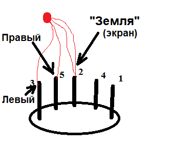

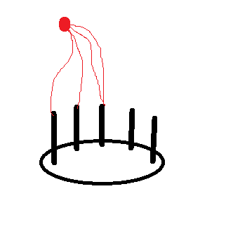

Доброго дня!
Решил перепаять выход - по причине пропадания каналов - восстановление происходило по щелчку по самому колокольчику.
Срезал - сделал по схеме -
включил проигрыватель - звука нет.
Вскрыл старый тюльпан - а там схема распайки проводов такая
Вскрывать сам проигрыватель не рискую, тк не разбираюсь совсем.
Это означает, что в разводке колхоз? Лучше проигрыватель отдать на ремонт?
Странно, что звук идёт чистый и объёмный. После перепайки перестали пропадать каналы.
Заранее спасибо!

Вы сами-то читали, что написали?
Как согласуется-
nvolk писал(а):
Срезал - сделал по схеме - включил проигрыватель - звука нет.
и
Схема "наших" соединений разъёмов СГ-5, может отличаться от распайки разъёмов DIN
У наших- 2 контакт всегда "земля" (экран)
Контакты в разъёме нумеруются- 1 - 4 - 2 - 5 - 3
https://ldsound.club/attachments/din-5-1-png.888/
У усилителя сигнал поступает на вход "проигрыватель"-
2- "земля", 3- "левый", 5- "правый"
С ЭПУ сигнал выходит на гнездо-
А вам нужно было не придумывать непонятно что, а, просто перепаять провод "как есть" в оригинальном шнуре.

Написал же - не специалист и не соображаю. А значит схему прочитать внятно не могу.
Вопрос конкретный и по существу - колхоз?
Это всё, что хотел спросить.
снова креплю схему и подписал номера
Заранее спасибо

Тогда кратко- НЕТ!!!! Так и должно быть!
Номера контактов у вас подписаны неправильно, я же написал- они нумеруются "криво"- 1-4-2-5-3 !!
Берёте новый разъём, отпаиваете от старого разъёма провода, и, припаиваете их к новому, ровно точно так же, как было припаяно у старого.
