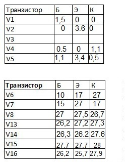

Доброго времени суток, имеется усилитель электрон 104. Появилась постоянка на выходе 27.5 вольт, и сгорал предохранитель F3, Были произведены замеры напряжения на плате усилителя мощности. В результате пришлось заменить транзисторы у которых открывающие напряжение Б-Э больше 0,8 вольт.(прикладываю измерения) Это от V1 до V13 включительно. А также были заменены выходные транзисторы, КТ803А. При включении были две вспышки, сгорел предохранитель, но уже F1, и искра возле выходного транзистора, при прозвонке понятно что он сгорел. Но, Постоянка пропала, звук есть но очень хриплый. Подстроечные резисторы все в заводском положении. В связи с этим несколько вопросов.
1. Причина сгорания нового транзистора КТ803А.
2. Можно ли поставить в пару КТ803А и КТ805А.

Схему бы увидеть.
И чтобы не палить выходные сделайте сначала без них.

Усилитель испортился. Проделана некая работа по восстановлению найденного горелым. И снова включено питание. Но причина-то сгорания не найдена, надеяться на просто замены транзисторов нельзя, они сами по себе не сгорают, а, кроме того, после своего сгорания могут повлечь и другие последствия.
Ошибка повторного включения в том, что не поставлены защитные резисторы в питаниЯ, чтобы можно было продолжить измерения.
Ведь всегда в таких случаях надо себе задавать вопрос "а что будет, если не повезло?"...Защитные резисторы не позволят тупо биться об стенку...
(хоть лампы 60-100 Вт, напряжения лучше подписывать на схеме, а не в таблице, а вы потом сравнивайте)

Всем мяу. Спустя почти год, руки до ремонта дошли, были проверены и заменены V1, V2, конденсатор С11 так как был вздутый, резисторы R28 и R32 были обуглены и заменены, V8 был неисправен, так как грелся очень сильно изза неисправных транзисторов V1 и V2 так как после их замены он перестал греться. Подстроечные резисторы были выставлены по заводским меткам. После того как все неисправные детали были проверены и заменены, была произведена замена транзисторов оконечного каскада, вместо КТ803А были поставлены КТ805А. Заменены предохранители. И всё заработало. Всем спасибо за советы.
