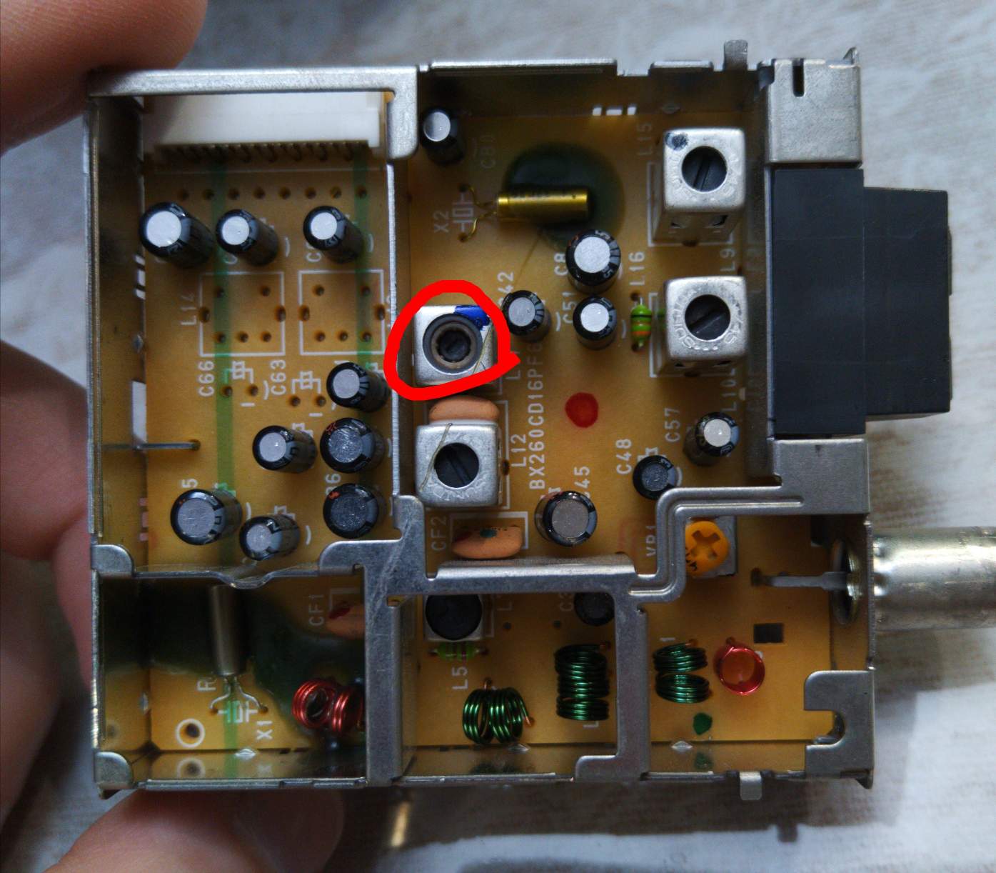

 Заголовок сообщения: Re: Музыкальный центр LG тюнер не находит станции
СообщениеДобавлено: Сб авг 21, 2021 20:17:20
Зарегистрирован: Вс ноя 27, 2011 13:35:07
Сообщений: 97
Откуда: Россия
Спасибо топикстартеру.
Благодаря его отчету, получилось заставить на микро-центре Sony CMT-CPX1 работать автопоиск и ловить в стерео.
Который контур за это отвечает, помечено на фото.
Еще бы понять, которым можно поправить прием... Кажется, что слабоват.
Не хочется наугад все подряд крутить.

IMG_20210821_201306.jpg [159.6 KiB]
IMG_20210821_201132.jpg [138.82 KiB]

ssc, есть ли смысл пробовать то что я хочу без приборов, на слух?
