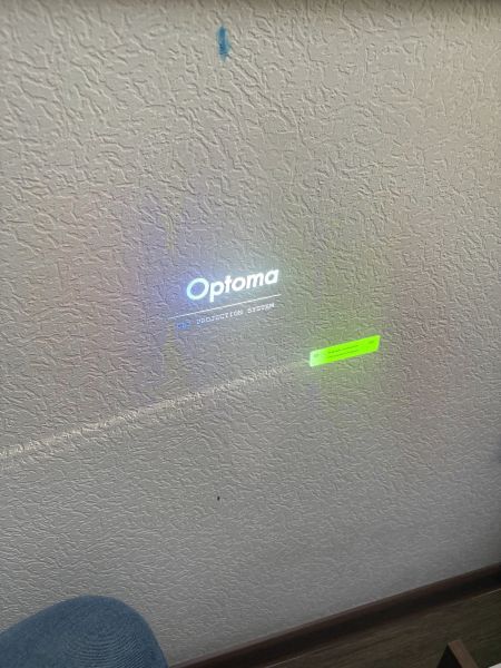

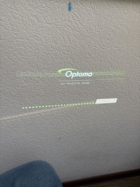

Добрый день уважаемые. Есть проектор Optona EW1691. Появилась проблема с ним, которая заключается в следующем. При включении проектора какие то помехи в виде горизонтальных белых полос, мерцание задвоение и мерцание изображения (именно изображение мерцает лампа горит стабильно) практически отсутствует цвет (ошибки по перегреву нет). После отключения проектора он долго гудит, потом сразу включаю и после долгой продувки он включается и работает без проблем. Бывает что два раза подряд включается с такими помехами, а на третий раз все пропадает. Во время работы, ( если нормально запустился ) никаких проблем нет, работает по 5 часов кряду все классно. Подскажите куда копать, я полностью его разобрал, почистил, ничего не поменялось, цветовое колесо крутится легко повреждений нет.
вот такие дефекты изображения имеются
а вот нормальное изображение
вот видео, при проявлении неисправности

хотелось бы понять, что именно это может быть, если это матрица DMD то проще допинать и выкинуть, если это плата, или цветовое колесо, можно попробовать решить проблему, в частности цветовое колесо и сам могу поменять. Поэтому и обратился к уважаемым форумчанам, может кто то с чем то таким сталкивался

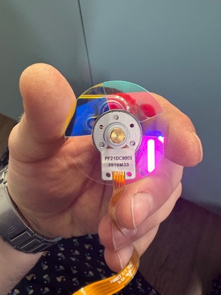

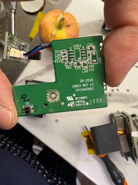

Конечно разобрал , попутно почистил , цветовое колесо целое , метка на месте , пыли было немного , все почистил . Каких либо поврежденных или подгоревших элементов нет .
Вот сенсор и цветовое колесо . Видимых повреждений нет , сенсор можно за 1500 поменять , само колесо 4000 . Судя по видео которое я скидывал , при запуске с неисправностью колесо медленно крутится по итогу останавливаясь , пока есть мысль что сенсор неисправен . Воль если бы проблема была с мотором она была бы постоянной .
