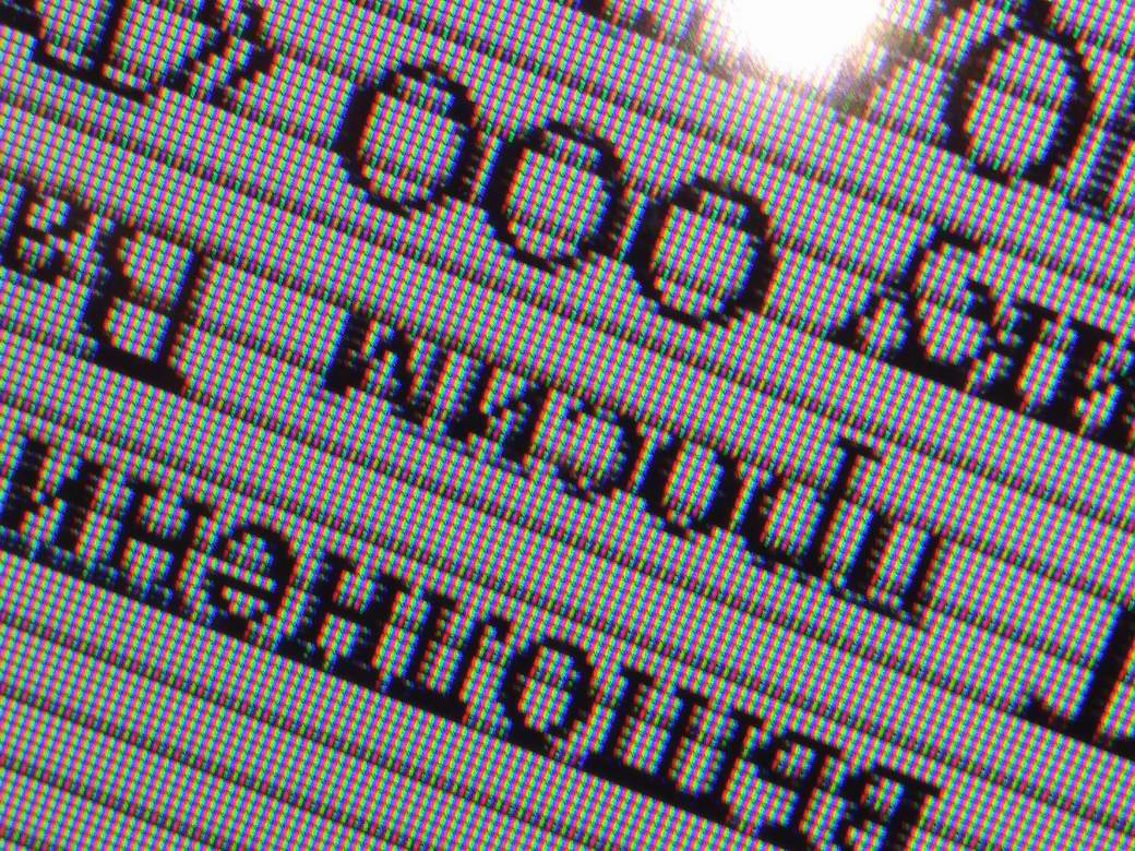

принесли сдохлый телевизор сони - тёмный экран (подсветка не сдохла).
при вскрытии обнаружил сильный нагрев одной из микрух Tkon`а - заказал в Китае, пришло, поставил - ТВ работает, но на экране присутствуют черные тонкие горизонтальные полосы
(видно, что это не затемнение, а полное отсутствие, лишь легкое свечение - видно например на букве "р"), и новый тикон пищит довольно громко (звук похож на звук строчника)
подозреваю пробой гдето после тикона (хотя не исключен и брак его самого)
Подскажите, куда ещё стоит копнуть?

тв KDL-42W705B (сейчас пока отдал обратно - дома на засилье хлама жена ругается :) )
просто прикидывая что может давать такой спецэффект на экране ничего не нашел - почему пропала каждая 6я строчка? Т-кон перешивать? - не похоже общий размер вроде не уплыл. подозрение пока на КЗ в матрице (думаю что DC-DC в Т-коне из за перегрузки свистит)
про гнилые сборки - где они? в Т-коне? так он весь поменян...

добрался, посмотрел все 6 исправны...
решил отключать шлейфы к экрану - при отключении правой половины микросхема (на новом тиконе она грелась как на старом) греться перестала, писк и полосы пропали - пошел искать как козу на матрасе... :) пробой в шлейфах матрицы устранять.

козу так и не поймал - побоялся матрицу добить, пошел мерять входы матрицы.
там (рядом с той микросхемой, что сгорела, на фото в первом посте - какраз над обведённой микросхемой) есть 9 пар резисторов (0 Ом) от них дороги расходятся на обе половины, обозначены резисторы ST,LC1,LC2,HC1-HC6. вот между HC4 и HC5 было низкое сопротивление (пропадало при отключении правой половины) - выпаял HC5 от правой стороны, думал вместо черных полос будет повтор предыдущей строки (через коротыш), но нет, картинка отображается правильно, только присутствует небольшая волнистость по яркости (с метра уже не видна). Т-кон не пищит и не греется - отдам обратно, большего я врядли с ним добьюсь. (хоть и не понятно его такое поведение).

кажется понял - там горизонтали сквозные... а счетчики по бокам матрицы теперь несинхронны, но отрывать их всёравно страшновато.
Добавлено after 2 minutes 1 second:
на это указывает то, что половины не чётко разделены, а с одного краю полосы сильнее, а с другого постепенно сходят на нет.
Добавлено after 53 seconds:
причина КЗ не ясна, говорят, что 100% не мочили, да и следов воды нет...
