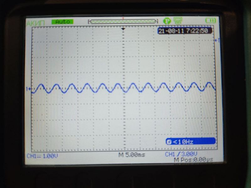

Пробую оживить свой старенький AVR-340. Вне зависимости от входного канала до основного усилителя звук не доходит. Подскажите пожалуйста как проверить этот аудио кодек? +5в вроде везде есть где нужно. На 51, 52 приходит аудио сигнал, а на выходе нет ничего.
P.S. Точнее, как убедиться, что это именно он сдох, а не какой-нибудь контроллер управления?

Кварц проверил осциллографом, входное питание тоже. А дальше, что делать не знаю.
На входе 51, 52 вот такой синус с генератора
на выходах 35-50 он становится таким
чистый синус на входе в ресивер вот такой

...осциллографом конечно.
конечно, если колебания не сорвуться)))
Добавлено after 3 minutes 46 seconds:
... А дальше...
зырь ДШ на паучок, изменяй сигналы, делай выводы...
кварц смотреть лучше с делителем.
можш ДШ выложить, глядишь коты что подскажут.
