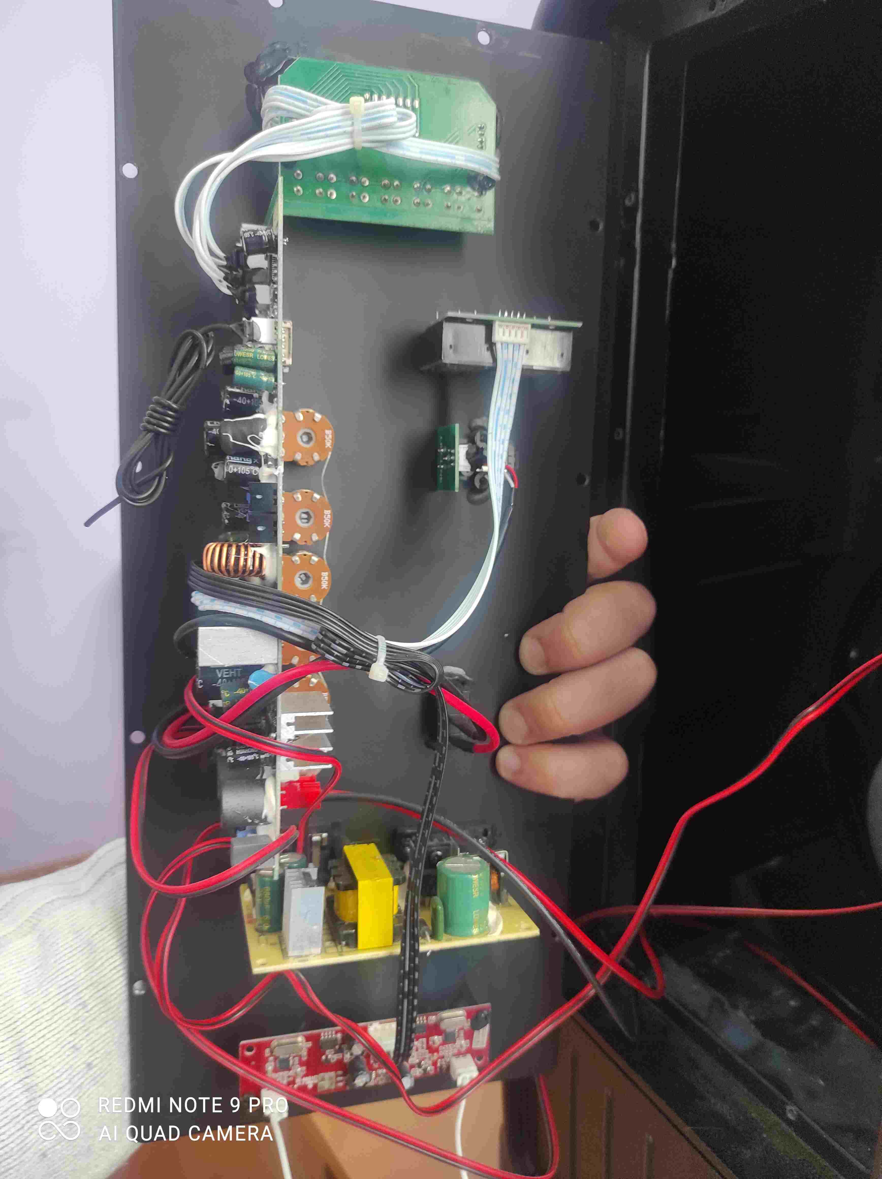

Сгорела в колонке плата. Подскажите пожалуйста на что её можно заменить,чтоб работала от сети? (Внешний усилитель. Усилок с Озона.Аналогичная плата или может что-то другое?) Спасибо

Покажите плату. Пометьте что сгорело. Может и починить можно.

Вот фото проблемы

Судя по фоткам блок питания сгорел
Судя по фоткам там чото около 12 вольт и 2-3 ампера

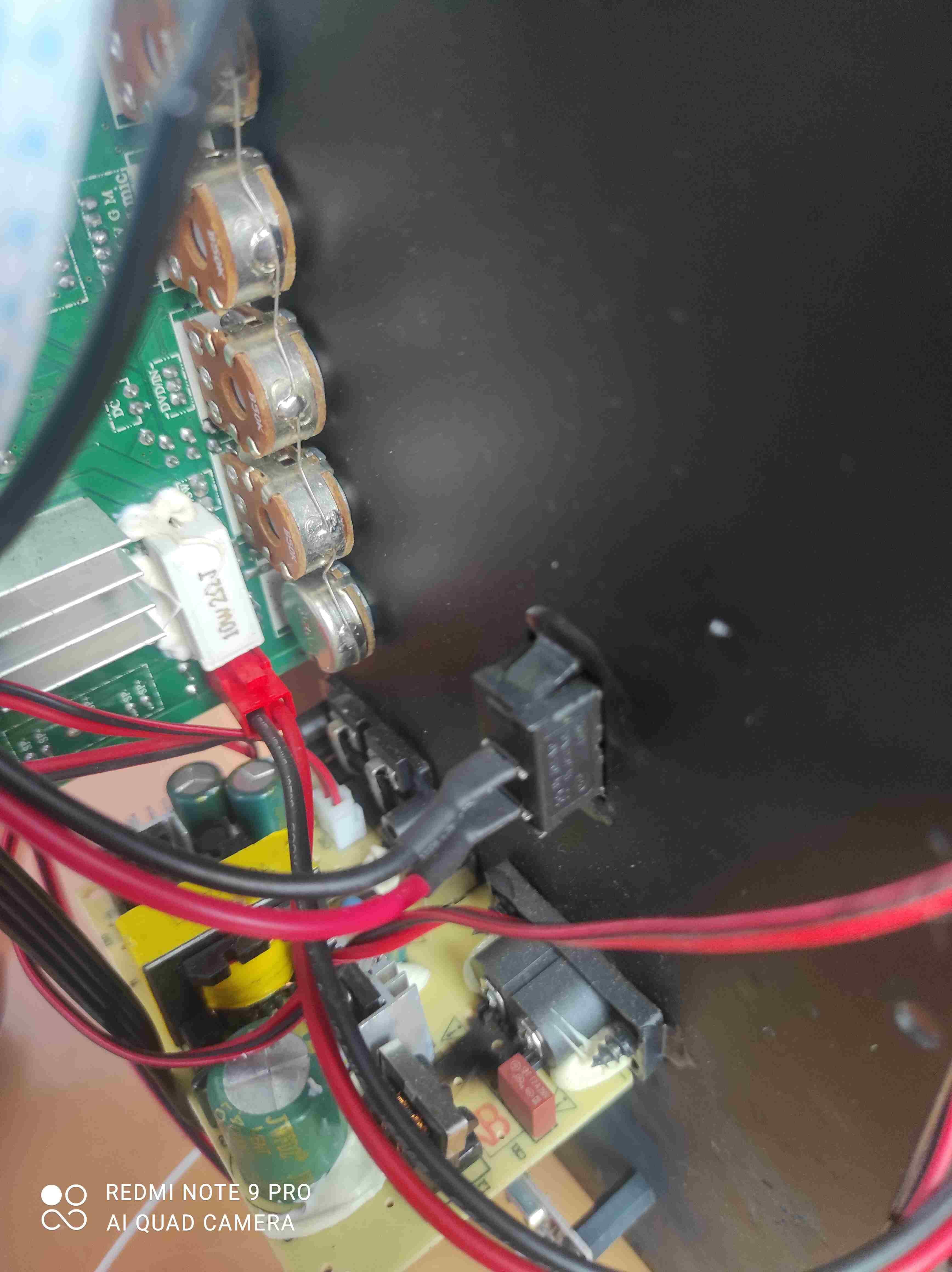

Ещё что-то белое потекло
 Заголовок сообщения: Re: Leem pr 15 hr
СообщениеДобавлено: Ср фев 11, 2026 20:14:11
Рейтинг сообщений: 2255
Сообщений: 20067
Белое это герметик силикон, дросселя держит от микрофонного эффекта

А мне думается, сгорел сетевой разъём. Из-за трещин в пайке его. :dont_know:
Тоже склоняюсь, к такому мнению.
Надо только узнать какой там разъём.
Фотки неудачно сделаны. Надо с торца где плата почернела вид сделать.
Ну и после моста (выход) замерить, на КЗ. Если так то дёшево отделался.

А не предохранитель в этом месте сгорел? в виде узкой дорожки? может ключ или мост по горячей пробило.
А фотки действительно не очень удачные.

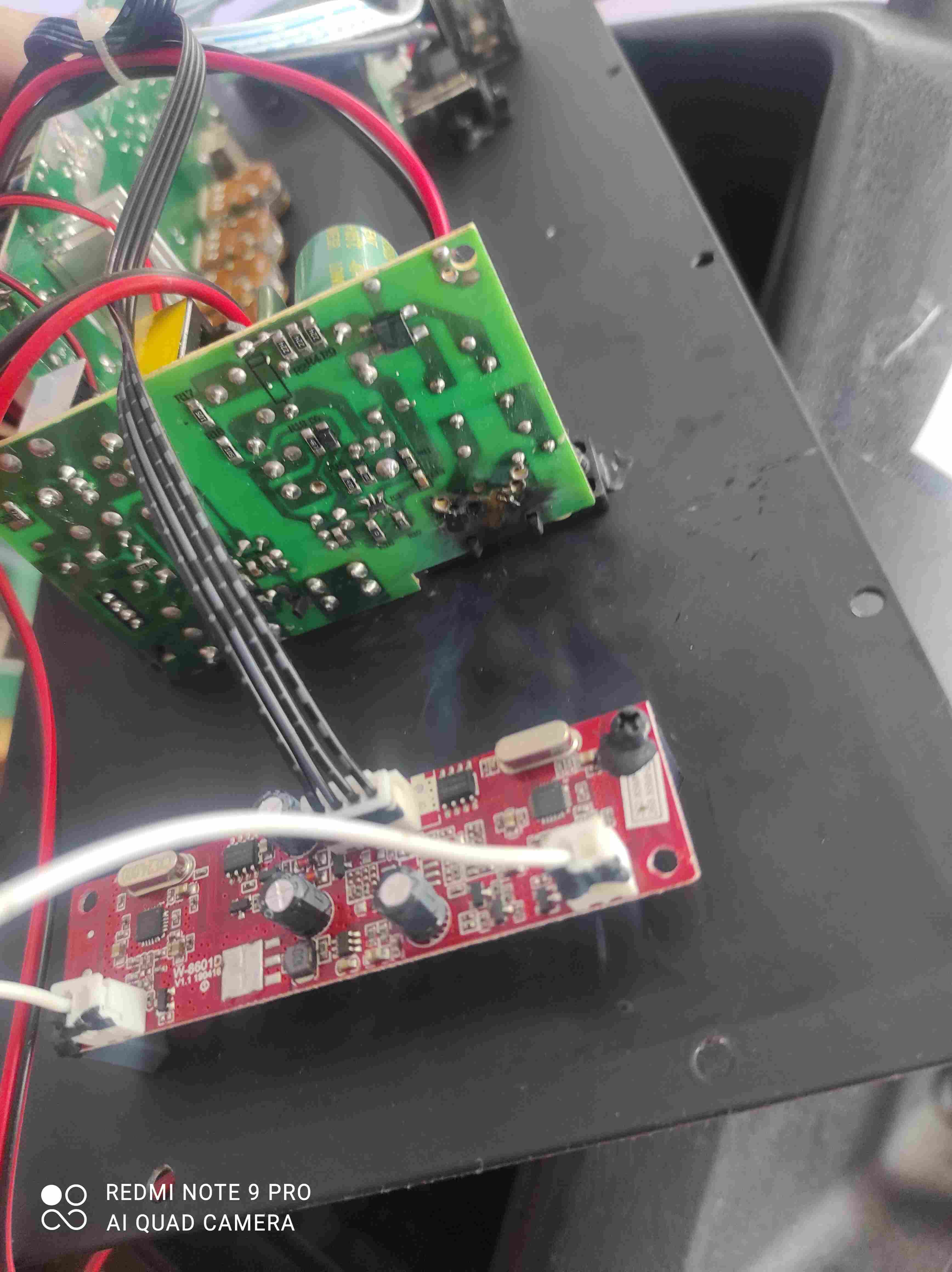

Колонка аккумуляторная и её люди на "севшую" эксплуатировали от сети. Подгоревшее в первую очередь там где обычный провод 220в втыкается. Т.е. получается горел блок...

Из приборов, типа тестер, мультиметр, осцилограф - что имеется в наличии?
