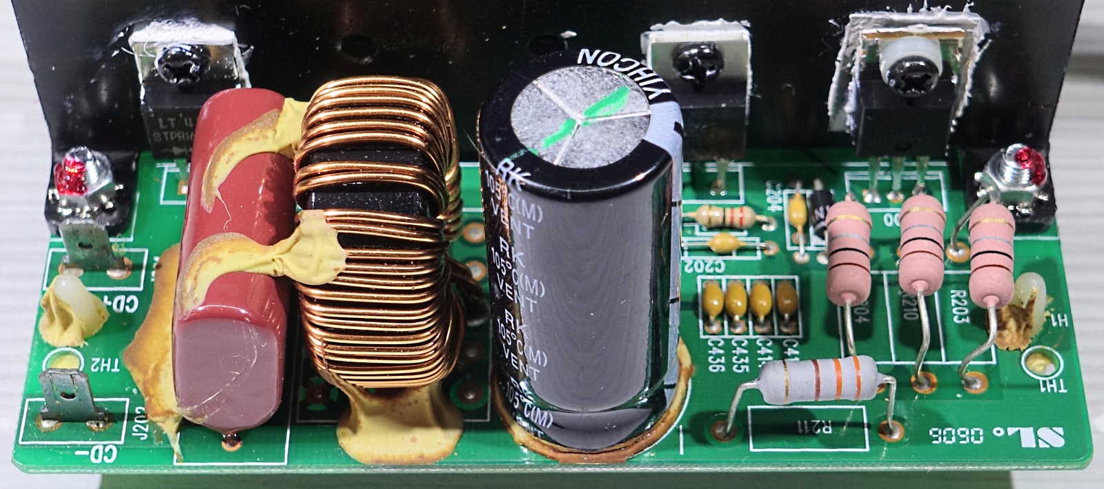

Кто из котанов разумеет теорию работы импульсных источников тока (блоков питания), просьба подсказать, как же именно следует диагностировать и подлечить следующий девайсик:
Дано:
БП от активного сабвуффера "PolkAudio PSW505", под названием Indigo Mfg. Canada. Bash 600109 rev.0
Симптоматика поведения:
При подаче электроэнергии переменного тока из осветительной электросети, контрольный светодиод вспыхивает и плавно потухает, за время около 0,5 секунды. После извлечения БП из деревянного корпуса акустического оформления сабвуфера типа "бандпасс", изготовил для Вас некоторые фотографии, для задачи облегчения идентификации принципиальной электро схемы:
Внешний вид всей панели сабвуфера:
Общий вид сверху на весь БП:
Обратная сторона печатки:
Высоковольтная секция БП, с парой полевых транзисторов IRF740 и входным диодным мостом KBL 60 A(или 4)
Срединная секция с развязывающим трансформатором:
Низковольтная (силовая) секция, с силовыми IRF540, CQ527G и парой однокорпусных диодов LT430
Модулёчек на срединной секции (Bash Indigo 660037 rev.02 с чипом DIP8 - UC3842):
Визуальный осмотр не выявил никаких поджаренных, или взорванных компонентов данной схемы.
Для ремонта имеется: электронно-лабораторно стол с приборным парком, бинокуляром, феном, паяльной станцией и несколькими разными паяльниками. Прямые руки из плеч так же прилагаются в комплекте. Единственно что, никогда не доводилось сталкиваться с ремонтом импульсных источников питания, по этому нет знаний где и что искать, для устранения неисправности в таковых.
Входной предохранитель целый, сетевое напряжение поступает на печатную плату после входных клемм.
Осмелится-ли кто-нибудь подсказать, как лечить данный БП?

Скорее всего никак. :) Лечить скорее всего надо усилитель, симптомы похожи на пробитые выходные транзисторы (срабатывает защита). :roll:

На пятой фотографии черный электролит конденсатор как будто вздутый

Тогда бы тема называлась "как лечить усилитель". Я же прежде измерил, что без усилка в виде нагрузки, сам БП не выдаёт силовое питание. А при подаче на усилок питания с лабораторного БП - усил нормально кушает свои 60 мА в дежурном режиме.
Беда в том, что перед усилком есть ещё бол предварилки с активным LP фильтром и фазовращательной схемой, на которую с БП подаётся никак не подписанных, 8 штук более тонких проводов. Принципиалки найти не удалось, как узнать что на них должно быть - х.з. На плате УМЗЧ есть маркировка года: 2002. Хотя и по комплектухе видно, что уж лет 15-20 такому дизайну.
З.Ы. Электролитов вздутых так же не обнаружил.

Мелкие 1-10 мкф могут и не вздуться. Я бы по меньшей мере померил входные/выходные (хотя пакостить может и какой нибудь в драйвере).

Чтож, в таком случае проверить выпрямительные диоды во вторичке на пробой, если ещё не проверены. :roll:

Zor, я не считаю себя специалистом по импульсным БП. Но попробую помочь в поиске неисправности. Хорошо бы на схему посмотреть данного БП, но ты её не предоставил.
Теперь по симптомам… твой БП уходит в аварийную защиту после подачи питания, а значит осмелюсь предположить, что входная часть (силовая) исправна и ШИМ контроллер в том числе.
Что я смог заметить по твоим фото:
Вот на фото «Срединная секция с развязывающим трансформатором:»
16eoj6okh7.JPG [70.26 KiB]
высохший электролит, который требует однозначно замены (выделено жёлтым)… хорошо бы узнать его ёмкость и напряжение.
Ещё необходимо проверить элементы на плате (выделено красным)… явно там сильный перегрев… что там стоит не видно…
Последнего фото нет… замени его.
Теперь последняя фотка открылась… визуально там всё в порядке.
Найди схему на свой БП, тогда будет проще советовать где проверить…
Вот как проверить ШИМ UC3842 http://www.monitorservis.ru/uc3842.php. Но уверен, что он рабочий.

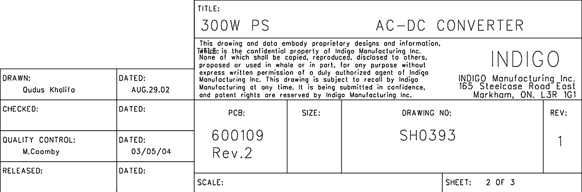

Уррряяяя, перерыл ща свесь тырнет, даже пришлось на какой-то буржуинской конфе регится, что бы попасть в их архив.
Вот фирменная схема именно на эту ревизию БП:
(перезалил схемку в открытый доступ:)

А как я её сюда залью? Сюда заливаются только картинки, а та схема в pdf-е.
А посему только через сторонние хостинги-хранилища.

просто открыть схему в пдф у себя на экране,сделать скриншот экрана и уже в виде картинки этот скриншот (или несколько) залить

Перепринскринил и отресайзил фрагменты принципиалки сего БП, сделав простые картинки:
Сетевая часть:
Центральная часть:
Модуль для центральной части:
Силовая низковольтная часть:
Цоколёвка слаботочного разъёма выходящего с центральной части в нагрузку:
Легенда схемы:
Описание небольших изменений в последующих ревизиях:
