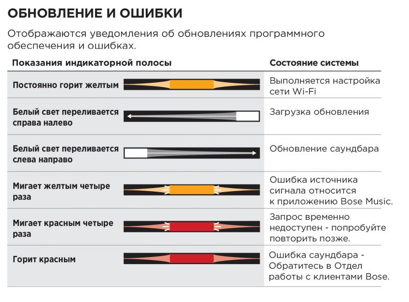

Здравствуйте.
Bose Soundbar 700 бегущая белая полоса слева на право.
Пульт отсутствует. по инструкции сбросить на заводские настройки не получается.
К нему ещё бозе бас модуль700, тоже молчит. Возможно есть какой способ оживить всё это,
хотя бы частично(как система 2.1 без наворотов)? Спасибо.

Индикатор белого света на Bose Soundbar 700 служит для уведомления пользователей о нескольких вещах, происходящих с устройством.
Белый свет переливается
слева направо-Обновление саундбара(Так написано в мануале)
именно это и происходит. Прошу совета в решении этой проблемы.
с уважением. Василий

https://support.bose.com/s/article/upda ... uage=en_US
подкиньте ей вайфай может найдёт чего

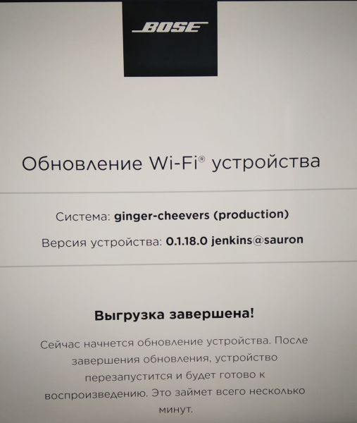

мне девайс достался в таком состоянии(Вылечишь-отлично, не получится- в мусорку)
СпасибоOlegO, за ссылку. обновление родное скачал.
Не получается без пульта сбросить на заводские настройки.
в инструкции не описано как обновляться с флэшки,
возможно такая опция отсутствует.спасибо за информацию.
Добавлено after 1 hour 59 minutes 38 seconds:
проделал по иструкции
Обновление с использованием встроенной сети установки
1.Перейдите на сайт world.bose.com/support/SB700FW, чтобы загрузить последнее обновление прошивки для вашей звуковой панели.
2.При подсказке сохраните файл product_update.zip. Не переименовывайте, не открывайте и не распаковывайте файл.
Если запрос на загрузку файла не появляется, ваш браузер может загрузить файл автоматически. Ищите файл в уведомлении браузера или в папке Загрузок.
3.(этот пункт я пропустил)Восстановите заводские настройки звуковой панели. Для получения дополнительной информации см. Reseting вашего продукта
4.На вашем устройстве, которое загрузило файл обновления, откройте меню Wi-Fi, затем подключитесь к имени сети, которое начинается с Bose, за которым следует имя вашей звуковой панели.
Если вам подсказали, что соединение не имеет доступа в Интернет, решите подключиться к сети в любом случае.
5.В отдельном веб-браузере или вкладке перейти по следующему адресу: http://203.0.113.1:17008/update.html
ВАЖНО: Этот адрес не будет работать до тех пор, пока вы не восстановите свой продукт в заводских настройках, а затем подключитесь к встроенной сети, как описано в приведенных выше шагах.(у меня этот адрес почему то был рабочий, без сброса на заводские настройки)
6.Выберите Выберите Файл, затем выберите файл обновления, загруженный ранее
7.Нажмите ЗАГРУЗКА. Файл обновления начнет передавать и устанавливаться.
«UPLOD COMPLETE» появится в браузере после того, как файл будет передан на вашу звуковую панель.
Пока динамик обновляется, белый свет прокручивается по световой полосе на передней панели саундбара
Обновление завершается, когда световая полоса перестает прокручиваться.
Скачал Bose Music на смартфон попробую соединиться

всё получилось. приложение Bose Music
соединило соундбар и бас модуль.
один момент
может кому пригодиться,
если пульт отсутствует,надо подключится к Интернету через кабель.
Тема разрешилась положительно.
спасибо содействующим, всем удачи.
