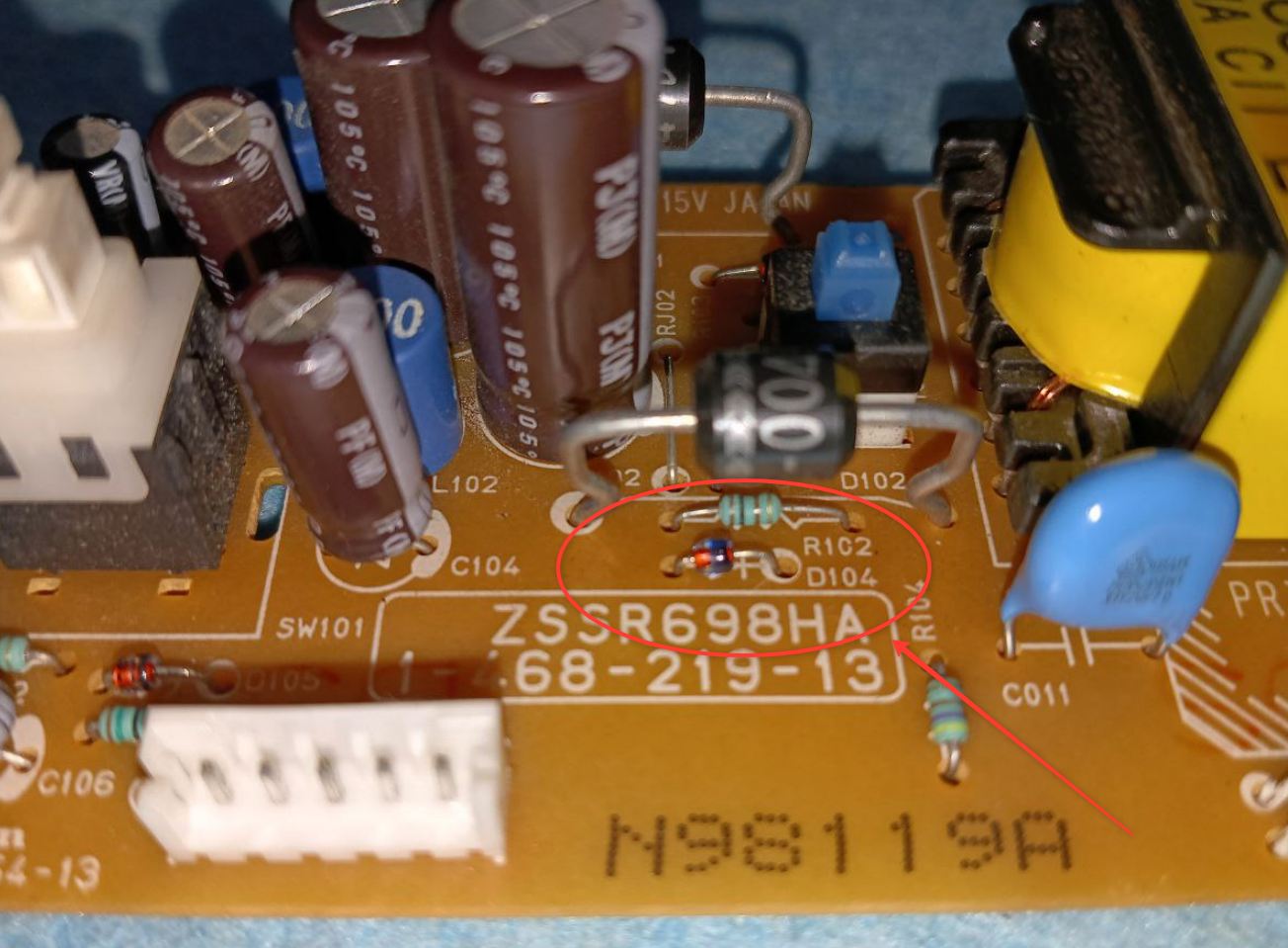

Добрый день.
Сгорел стабилитрон 1SS252T на блоке питания. Посоветуйте, какой аналог можно подобрать? Найти для покупки именно такой не получается (Китай с партией в 1000 шт. не в счет)
Схему блока питания закрепил

на схеме он помечен как диод D104

Прикрепляю фото.
Он не звонится + по цвету видно (но не на фото), что у него появился голубой цвет, остальные прозрачные

Действительно, 1SS252T это не стабилитрон. Обычный диод. Голубое это кольцо маркировки диода.
Можно пихнуть туда 1N4148.

Он не звонится...
В одну сторону или в обе? На вид ничего плохого...

На схеме нарисован именно диод.Его анод идёт на плюсовай вывод питания.Если бы это был стабилитрон,то на плюсе был бы катод.
Это быстродействующий диод.
1SS270A есть в продаже.То же самое.
