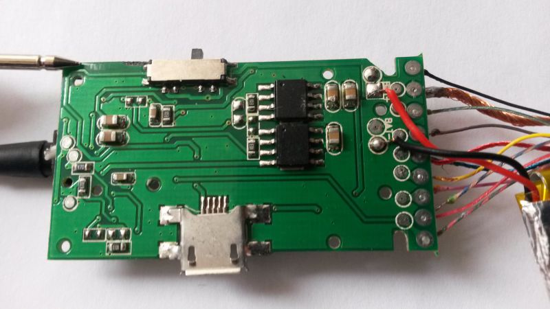

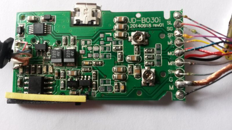

Всем привет! Имеются наушники BOSE QC20 с активным шумоподавлением, которое не заметно что работает.
На обратной стороне стоят два не подписанных ОУ, которые вероятно должны инвертировать шум, т.к. сигналы от микрофонов ML и MR идут через резистор и конденсатор на 1-ю ногу ОУ. Если на подстроечных резисторах выставить максимум напряжение 1 В, динамиках наушников слегка слышно внешнюю музыку. Т.е. я громку включал музыку с колонок, а она слегка играла в динамиках наушникаов, ну и соответственно слышно внешнюю.
На передней стороне в левом правом углу стоит SGM3002XMS, аналоговый переключатель.
Если все дело в ОУ, то как заменить на подходяшие?
Расшифруйте,по каким признакам сделали вывод,что это именно ОУ,а не допустим специального назначения микра,заточенная под конкретное применение.Что,клещами надо инфу вытягивать?Мы не в гестапо,мы мирные и пушистые :)))

микры заточенные под инвертирование?
эти микры одинаковые, имеют одинаковую обвязку, четвертые выводы каждой соеденены вмести и к ним подходит напрж. +2.9 В от пятиноги DK 51 N, которая на верхней части платы, эта DK запитана от акку 4 В, к первым выводам сигналы идут от левого и правого микрофонов (писал уже), напряжения на всех выводах обеих микр оодинаковы.
Что тогда может отвечать за инвертирование?
За что отвечает SGM3002, аналоговый переключатель?
