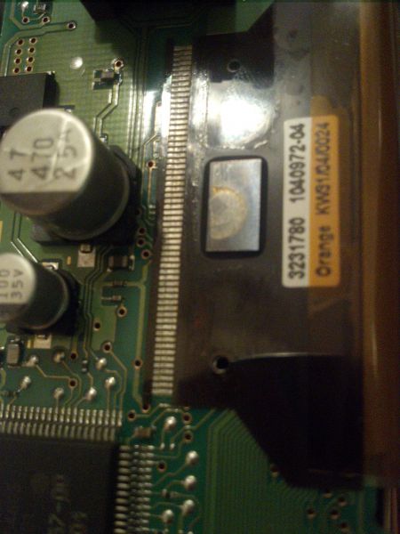

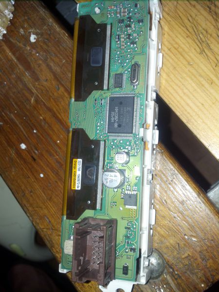

Автор:  Zerakon [ Ср мар 23, 2016 19:44:29 ]
Заголовок сообщения:  Re: Темнеет монохромный дисплей в машине
На первой фотке видео, что с чипом, наверное, который на шлейфе траблы..
А на соседнем шлейфе этот же чип в норме..
И приложил фотки всей платы..
Подскажите, пожалуйста..
Автор:  А. Г. Лукашенко. [ Ср мар 23, 2016 19:51:11 ]
С чего так решили?
Автор:  Андрей Бедов [ Ср мар 23, 2016 19:59:41 ]
Наверно смутило пятно лака на кристалле. :dont_know:
А вода не попадала ли внутрь?
Автор:  Zerakon [ Ср мар 23, 2016 20:24:47 ]
А. Г. Лукашенко. писал(а):
С чего так решили?
Внешне аыглядит не оч. Вот и появилось предложение.
Нет, вода не попадала внутрь. Проблема, повторюсь, очень распространенная на этой модели авто, по сей день решения действенного нет. А почему на соседнем шлейфе нет такого.. Получается, что первый греется сильнее. Но почему?
Автор:  А. Г. Лукашенко. [ Ср мар 23, 2016 20:51:00 ]
На плате стабилизатор вижу, ищите даташит, измеряйте питания.
