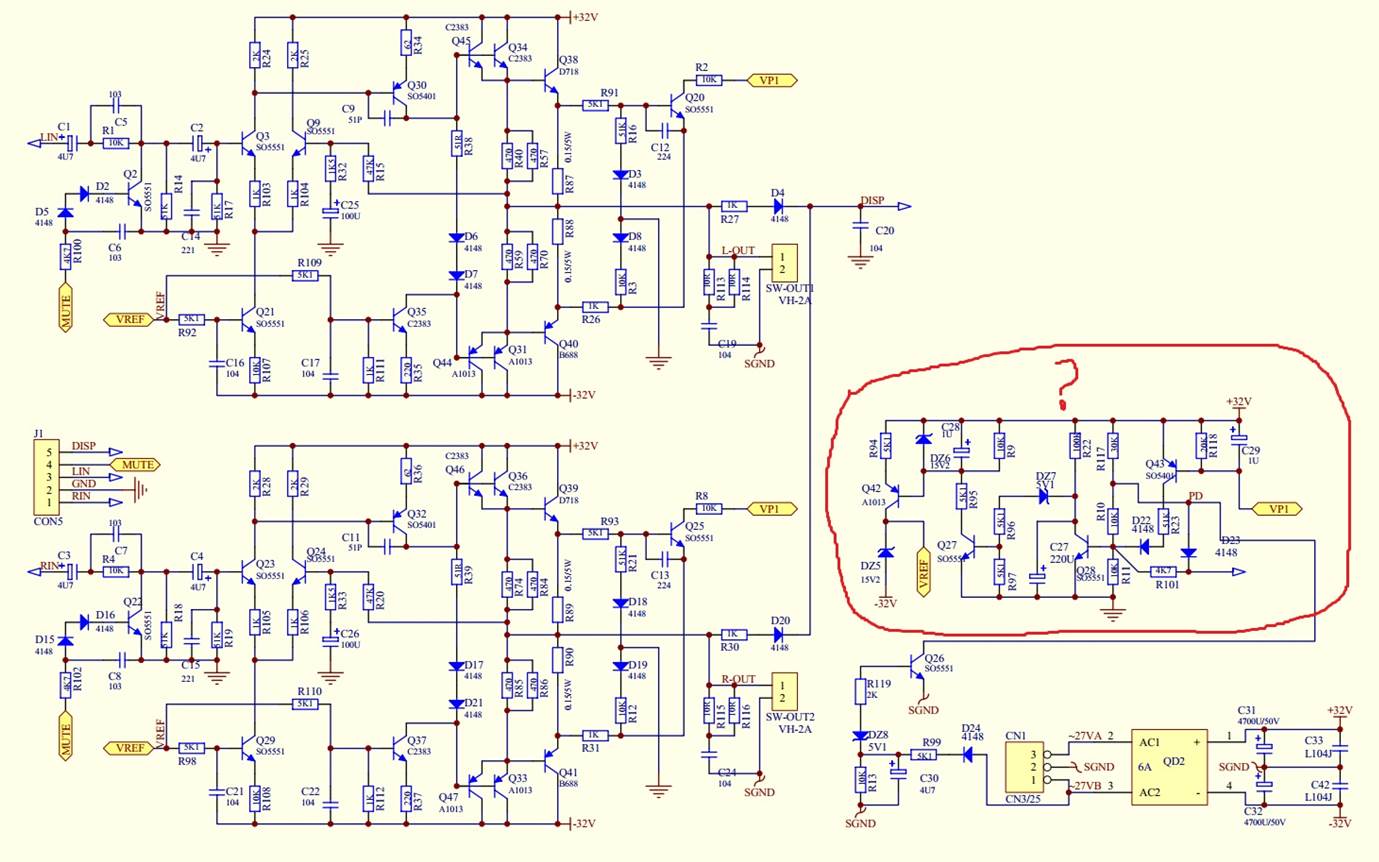

Здравствуйте!
Окажите помощь добрым советом.
Проблема АС VR HT-D905V https://market.yandex.ru/product/9255084
Проблема возникла сразу после покупки и распаковки АС - на малой громкости наблюдаются искажения (хрипы), на повышенной громкости (более 30%) - их практически не слышно, но чувствуется, что что-то не то.
Данный неприятный эффект присутствует в обоих каналах. Динамики в колонках проверены - подключены к другому муз. центру, воспроизведение без проблем.
Проблема еще заключается в том, что схему в сети на эту конкретную модель не могу найти. Имеется только документация на АС VR HT-D901V, платы УНЧ процентов на 90 схожи.
Подскажите, пожалуйста, функцию узла (обвел в рис.)
