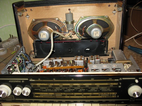

Начинаю профилактику в общем-то почти рабочей экспортной Риги 103. Для начала фото.
Такое ощущение, что это ламповый приемник (по "слоновой" прочности конструкции и механике напоминает его). Также еще поразила толщина шнура верньера. А вообще верньерный механизм Риги 103 уже создал мне проблему в виде "проворачивания" диапазонной ручки и стояния стрелки на месте. Вначале подумал, что не хватает витков шнура на диапазонной ручке для соответствующего "сцепления". Посмотрел на схему - число витков шнура совпадает. Протер ось верньера спиртом, заработало, но затем опять история повторилась. Все пластмассовые "колесики" в осях смазал, так что грешить на "заедание" механизма причин нет. Как то, на мой взгляд, неправильно себя ведет шнур верньера, когда идет поиск станций. Сначала намотка как бы работает на одном конце вала, а когда крутишь дальше, то под "напором" наматывающейся нити верньера вся эта намотка резко смещается к другому концу оси верньера. Но перекосов или ошибок предыдущего владельца в схеме верьнера нет, проверил по "Руководству по ремонту". Значит это "косяк" конструкторов ? И еще один непонятный конструктив, создающий дополнительное трение, привожу на фото. Видно как нить верньера на ФМ конструктивно касается пластика корпуса. По идее этого не должно быть.

Талгат7174, а я не верю,что это родной "тросик"! :( Да еще похоже он грязнючий... :dont_know:
Дальше - FM : подложи под тросик что-то металлическое - жестянку. :idea: Например,отрежь кусочек(10...20мм) трубки от антенны подходящего диаметра.Разрежь её вдоль - получится пол-цилиндра...

То есть ты хочешь сказать, что "пластмассовый" прилив, который задевает тросик, при замене его поверхности на металл даст ощутимый эффект по снижению трения?
А тросик - родной, я на сайте посмотрел картинку. Там такой же. http://rw6ase.narod.ru/000/rprl_p/riga103_6.jpg
Звучание у него....! После этого Ригу 104 не хочется слушать ))).

Ну, "я так, думаю"(к/ф "Мимино") :dont_know: ИМХО,при трении тросика об пластик он(прилив) оплавляется и создаётся лишнее трение.Вместо металла можно попробовать Фторопласт.
А тросик АМ грязный - помой его средством для посуды или "МистерМускулом"
Ещё надо разобраться с натяжной пружиной - может она плохо "спускает" натяг или где-то цепляет сам тросик.Поэтому и "прыгает" на оси ручки настройки. :dont_know:

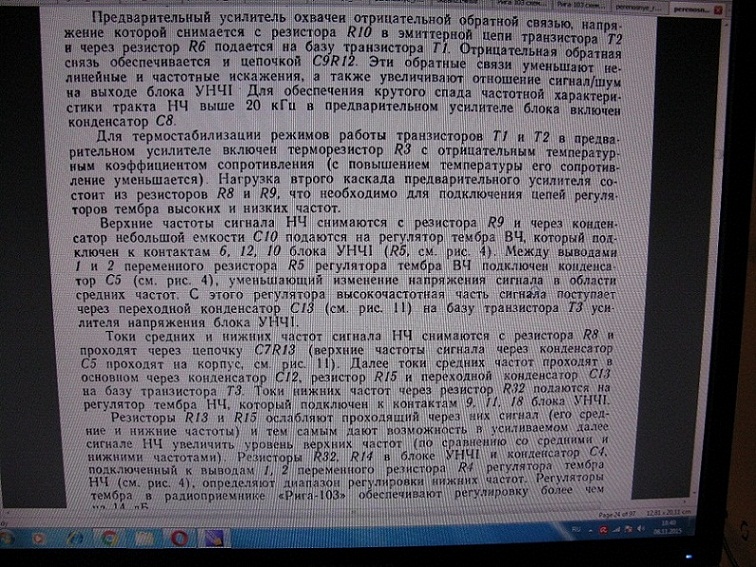

Следующая задача - поэкспериментировать с УНЧ Рига 103 с целью получить мягкие мощные басы при низкой громкости, как в Грюндиге 210. Поищу опыт риговодов по 103 модели.

R1C1 , R2C3 - доп выводы для тонкомпенсации на НЧ.Если рег. громкости "затёртый" от времени, то эта ТК работать будет неправильно. Темброблок - стандартный мостовой.
С2,С6,С7,С9 - заменить. :solder:
С8С9R12 - частотная коррекция предусилителя для темброблока.R7С6 - частотная коррекция ООС - не помню точно,врать не буду... :dont_know:

И ещё,не мешало-бы и усилок пересыпать : С14 - С17,С19 и естессно С20. :solder:
Да и на общей плате их не много - аж три! :)) Но,важных : один С39 на детекторе ЧМ, второй С42 на выходе детекторов АМ,ЧМ , АРУ С22 - "всё по пять" :))) (как в сэкондхенде)

При проскальзывании тросика, может помочь искуственное увеличение шероховатости вала. Например, поцарапать его шилом, а лучше- грубой наждачкой.

Спасибо,Сэр Мурр! Я это уже советовал другу Талгат7174 в другой теме.Но он отказался и весьма обосновано - насечка будет протирать тросик.Там дело просто в грязном тросике и работе пружины натяга. :) А тросик должен плавно соскальзывать вдоль оси(она цилиндрическая - не конусная),но не прокручиваться. IMG 0079.JPG :)

Друзья, благодарю за советы. Тросик сниму, промою в спиртовом растворе, поскольку он оказался пропитан канифолью в районе "хода" тросика по оси верньера. Из-за этого вид у него "грязноватый". Может сцепление увеличится.

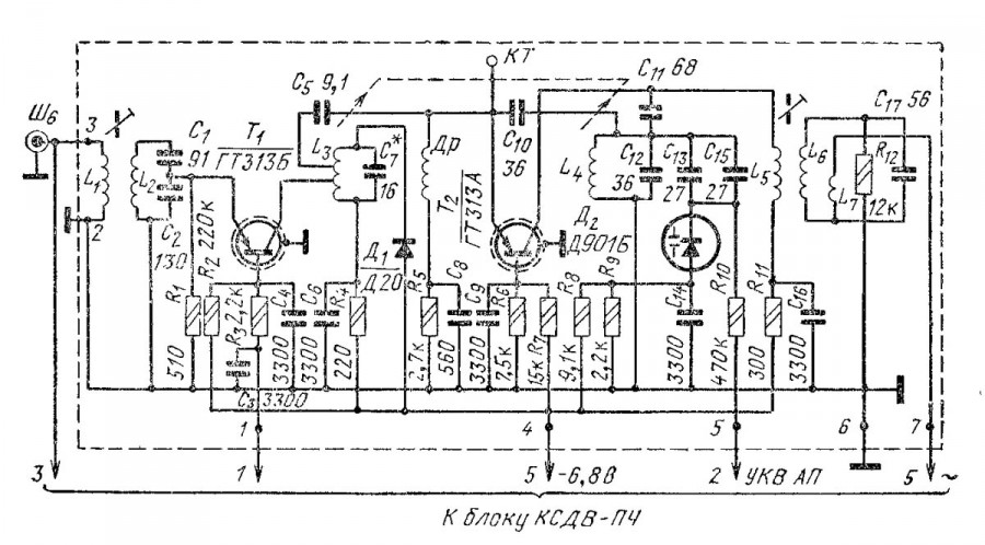

Фото блока FM.
Блок УКВ1-С300-6,8РП (для ламповых Рига 101 и 102). Цифра 300 обозначает волновое сопротивление.
В Риге 103 стоит блок УКВ1-С75-6,8РП
Конструкция блока УКВ выбрана исходя из условия обеспечения минимального паразитного излучения на основной частоте гетеродина и его гармониках. Этот параметр зависит не только от рационального построения электрической схемы блока, но н в значительной степени определяется его конструкцией.
Конструктивно блок выполнен в виде экранированного узла. Монтаж блока - печатный, на плате из фольгироваиного стеклотекстолита. Печатная плата с установленными на ней элементами схемы и механизмом настройки (рис. 33) закреплена на литом основании с помощью четырех винтов. Это обеспечивает надежный контакт земляного поля печатной платы с основанием. Экран кренится к основанию сверху одним винтом с помощью вертикальной колонки, причем для обеспечения более надежного контакта между экраном и основанием по всему периметру стенки последнего имеют конусообразную форму.
Настройка блока осуществляется перемещением латунных сердечников внутри катушек контуров гетеродина и УВЧ. Применение механизма настройки с вертикальным расположением катушек позволило уменьшить размеры блока УКВ. Принятая конструкция механизма настройки обеспечивает возможность осевого перемещения сердечников относительно друг друга, что необходимо при установлении крайних частот диапазона и при сопряжении контуров УВЧ и гетеродина. Это позволяет не использовать в высокочастотных контурах блока УКВ подстроечные конденсаторы. Форма латунных сердечников в контурах УВЧ и гетеродина отличается друг от друга и подобрана таким образом, чтобы при сопряжении в одной точке (на средней частоте диапазона) коэффициент усиления блока был равномерным по всему диапазону.
Ход механизма настройки (перемещение сердечников в одном направлении) равен 12 мм. Такая величина хода позволяет, не изменяя конструкции механизма настройки, применять его как в блоках УКВ на отечественный диапазон частот 65,8-73 Мгц (перекрытие по частоте - 7,2 Мгц), так и в блоках на европейский диапазон частот 87,5-104 Мгц (перекрытие по частоте - 16,5 Мгц).

С пасибо,схема у меня есть. :) Хотя хорошо,что ты вырезал кусок - так удобнее!
Так вот,с сердечниками ничего не сделаешь! :cry: Если бы они были просто цилиндрические(а не с переменным диаметром)... Ладно проехали.
