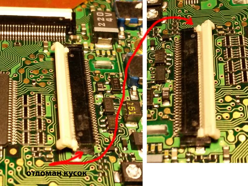

Доброго времени суток.
Сломался разъем и не могу найти такой же, кто подскажет, что за разъем на фото? судя по всему он из FFC\FPC серии
Есть ли возможность заменить его на другой(естественно соблюдя шаг контактов и кол-во)?

Сами сабой разъёмы не ломаются.
Уже достали, саморемонтники, которые не понимают как их правильно открыть.
Ищи донора.
Или тяни МГТФ 0.03 провода.

как открыть знаю, вот только неудобно закрывать(маленькая рация)
кого-то раздражает тот факт, что некоторые сами хотят отремонтировать что-то а не несут кому-то, что бы отдать этому кому-то денежку? )

Вы неправильно поняли. Михаил привык говорить иносказательно.
А так - он белый и пушистый. :)
А в чём проблема? Фиксатор совсем не прижимает шлейф?
Попытаться прижать и зафиксировать. Или действительно, взять шлейф "под пайку".

Фиксатор, если он сломался, можно снять с донора.
Или заказать этот разъём у китайцев.

Закрывай свою шарманку и сверху её опираясь на корпус придави чем то.
Скотчем прилепи на натяжку шлейфа на разъём.
Лезут не понимая, что не нужно лезть в аппарат и то что некоторых специфических деталей не достать.

Я уже сказал, что паять ни чего не нужно, всё закрепить натянуть и прижать.
ВСЁ!!! и без паяльника.

а по поводу ремонтников неремонтников - все мы когда-то такими были. сразу все не получается.
этот разъем в РАЦИИ, а не в телефоне. Часто разбирал и этот разъем не выдержал.
