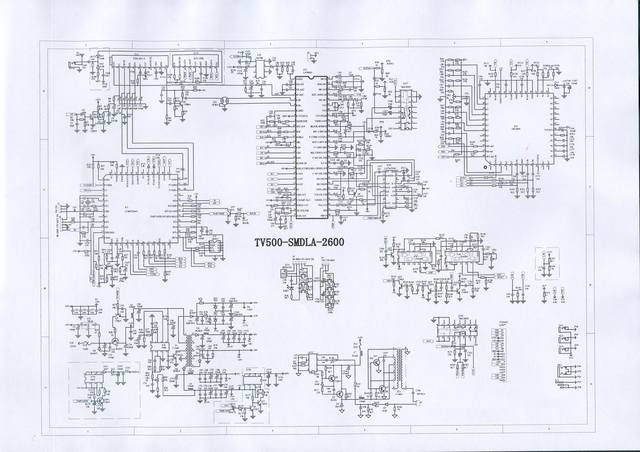

При включении.телик вроде как начинает показывать..но потом через минуту две изображение пропадает и звук тоже ,экран белый мигает...Ищу схему ... и совет по ремонту..СПАСИБО!

Держи схему(кликабельно)
обрати внимание на FU3(самовостанавливающийся пред) и ищи причину его вылетов...

по ходу емкость какая то по питанию ???

Делайте замеры,где чего пропадает за эти одну...две минуты-выйдете на неисправность.Скорее всего она будет связана с нагревающимися деталями.Я бы начал ремонт с проверки фьюза на входе и стабилизаторов,DC конвертера по питанию.
