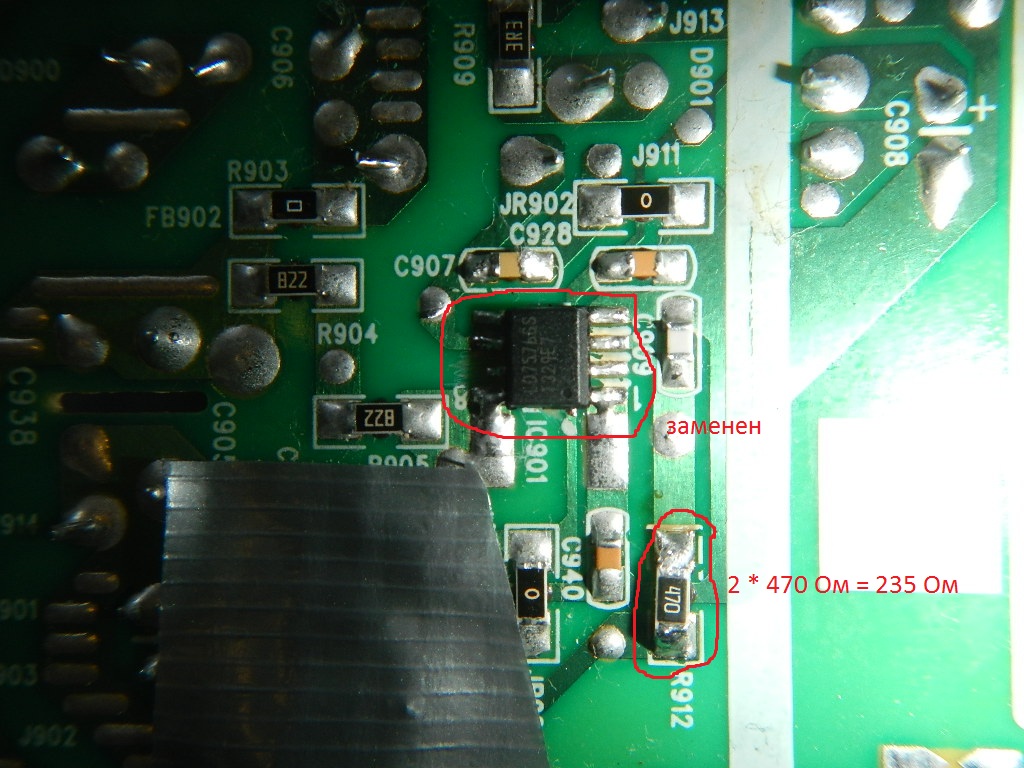

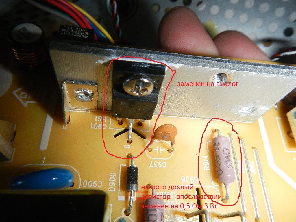

Ситуация такая. Есть 2 дохлых монитора AOC 719Va+. Разобрал - видно, что контакты платы замкнули на металлический корпус (экран) матрицы. В результате сдохли: полевик 07N65GX (все контакты прозванивались, как К.З. - заменен на K2645), чип LD7576GS (его просто разорвало! - заменен на такой же рабочий), резистор 220 Ом (обгорел - заменен на 235 Ом), 10 КОм (обгорел - заменен на такой же), резистор 2 Вт 0,39 Ом в цепи транзистора (выгорел и разорван пополам - заменен на 3 Вт 0,5 Ом). Прозвонил все диоды, резисторы и пр - вроде все в норме. Включаю в розетку - слышен периодически повторяющийся через 1-2 сек писк катушки. Монитор не подает признаков жизни. Снова разобрал - все предохранители, защита и замененные элементы живы. Куда копать дальше? Прошу Вашего совета. Также прилагаю фото платы. Всем заранее большое спасибо, кто откликнется.

Резистор с обозначением 470 - 47Ом, это так, на будущее. Выходные цепи не замкнуты? R909, D901 живы?

С резистором мой косяк. :) Совсем запутался. Поменяю - проверю. Вроде пока ничего не сгорело. Выходные цепи не замкнуты, R909, D901 живы. Еще есть подозрение, что сдохли конденсаторы керамика в обвязке чипа. Проверю их. Если что, гляну даташит на чип и перепаяю дохлые конденсаторы. Попозже отпишусь.

Так резисторы то вроде правильно поставлены, 47 /2 =23,5 , это на затвор который резистор идет?
А резистор какой вместо 0,39 поставлен, не проволочный случаем?
 Заголовок сообщения: Re: Помогите с ремонтом монитора AOC 719Va+
СообщениеДобавлено: Ср апр 30, 2014 19:49:52
Зарегистрирован: Сб янв 23, 2010 11:44:23
Сообщений: 996
Откуда: Нижний Новгород
23,5 Ом вместо 220 Ом - действительно "правильно". :))) Да, на затвор полевика идет RC цепочка. Конденсатор 0,8 мкФ (намерил тестером) и резистор 220 Ом. Вместо 0,39 Ом поставлен 0,5 Ом самый обычный (проволока под слоем краски не навита, все гладко).

Счас даташит посмотрел, 3 я нога - токовый датчик, 0,8 мкф кондер там никак не может быть, вот если 0,8нФ разве что. R904, 905 живые?

не так измерил - выпаял, померил - 0,3 нФ. R904, 905 - дохлые, сейчас поменяем. :) Постоянка в 300 В свободно поступает на полевик. Но, видимо, он не "раскачивается". А так с напряжением все ОК.

А с низкоомным ты всё таки хватанул. 0,39 и 0,5 - перебор, посчитай проценты. Сейчас работает, но когда-нибудь может вылезти.
СообщениеДобавлено: Чт май 01, 2014 00:09:32
Карма: 182
Рейтинг сообщений: 8329
Сообщений: 20047
Откуда: Рыбинск
Да не так страшно, <30%, тем более в меньшую сторону по току. Если потрбуется, то можно конечно в параллель датчику тока резистор еще прицепить.
