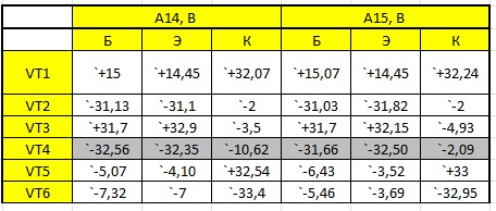

Добрый день, уважаемые коты, котяры и котище.
Лежал у меня на полке усилитель Вега 50У - 122С.
Он от кнопки включался и от кнопки выключался, но как усилитель не работал, был какой-то еле уловимый шум да и только.
Решил я его привести в порядок. Заменил все электролитические конденсаторы. C1 и C2 тоже заменил. Заменил "красные флажки", КТ315 и КТ361 заменил на КТ315Г и КТ361Г.
Заменил родные стабилитроны по цепи питания ОУ на 1N4742A.
После такой реставрации наивно подумал, что сейчас музыка польется рекой, наивный).
Теперь усилитель отказывается включаться, вернее сказать после включения он уходит в защиту. После первого включения, усилитель может побыть во включенном режиме около 10 -15 сек, после чего выключается.
При втором и последующем включении усилитель сразу уходи в защиту без 10-15 секундной задержки.
Сделал некоторые замеры.
Контрольные точки A14, В
1 0
2 0
3 0
4 `+15
5 `-9,6
6 `+33.68 В
7 0 но при вкл броски до -5,55
8 `-32.72 В
Контрольные точки A15, В
1 0
2 0
3 0
4 `+15
5 `-9,4
6 `+33,75
7 0 но при вкл броски до -9 в
8 `-32,82
А14, В А15, В
Б Э К Б Э К
VT1 `+15 `+14,45 `+32,07 `+15,07 `+14,45 `+32,24
VT2 `-31,13 `-31,1 `-2 `-31,03 `-31,82 `-2
VT3 `+31,7 `+32,9 `-3,5 `+31,7 `+32,15 `-4,93
VT4 `-32,56 `-32,35 `-10,62 `-31,66 `-32,50 `-2,09
VT5 `-5,07 `-4,10 `+32,54 `-6,43 `-3,52 `+33
VT6 `-7,32 `-7 `-33,4 `-5,46 `-3,69 `-32,95
HT1E
A14 A15
1 0 0
2 `+10,98 `+11
3 0 0
4 `-0,76 `-0,77
5 `-0,76 `-0,77
6 0 0
7 `+15 `+15
8 0 0
Транзисторы КТ819Г все целые. Каждый выпаивал и проверял тестером и мультиметром.
Честно говоря, уже не знаю что смотреть.
Если у кого-то есть идеи/мысли, прошу помочь.
Спасибо.

А с какой целью были сделаны все эти замены? Все детали были неисправны?
 Заголовок сообщения: Re: ремонт Вега 50У-122с
СообщениеДобавлено: Вс май 05, 2024 17:28:21
Зарегистрирован: Пн апр 22, 2024 22:40:25
Сообщений: 8
Если говорить о электролитических конденсаторах, то большая их часть потеряла емкость, замеры делал ESR метром. Стабилитроны заменил так как на 6 ноге ОУ на левом канале было -9,54 В, в то время как на аналогичной ноге у ОУ на правом канале было 0,31В. После замены стабилитронов напряжение на 6 ноге ОУ изменилось с -9,54 на 0,5В. Заменил их как на левом так и на правом канале. А по поводу КТ транзисторов, посмотрел некоторых блогеров на ютубе, которые говорят, что зеленые КТ имеют большой ток утечки, поэтому эти транзисторы надо менять. => все зеленые КТ транзисторы я поменял, а заодно и другие КТ315 и КТ361 для лучшей лучшестости.

Quant, Смотрите в сторону vt3-4 и диоды vd3-5. По описанию проблемы, вам нужно было после замены электролитов начинать искать причину с блока коммутации и дальше по цепочке.

Antes, vt3-4 и диоды vd3-5 вроде целы, проверил мультиметром
СообщениеДобавлено: Вс май 12, 2024 19:04:51
Сообщений: 8
Коллеги, день добрый
Я сделал некоторые замеры, см таблицы во вложении.
На выходах присутствует небольшая постоянка. На ЛК -0,3 В на ПК 0,14 В.
Может есть у кого-нибудь идеи, где/что еще можно посмотреть, замерить?
koyodza, я не хотел бы конечно отнимать у вас много времени, но может вы сможете мне помочь?
Спасибо.

VT19 смотри и кто перед ним стоит.

На 5 выводе УН должно быть напряжение близкое к 0,смотрите транзистор VT39 кт3157а и второй вывод УН пока от основной платы можно отключить так дела пойдут быстрее, а вообще первые 7страниц этой темы.

До чего трудно понимать ситуацию и состояние аппарата при таком вот сумбурной каше. Сделал, думаю, откуда то, пипец...
Надо описывать лишь то, что нужно для диагностики. Неисправен узел - значит, нужны замеры по его входам, выходам, питанию и характеристическим точкам схемы.
Вот тогда можно и понять и вычислить причину неисправности.
А бессистемное тыкание в случайные точки выявлению неисправности не поможет, имей это в виду, если хочешь заниматься ремонтом.
