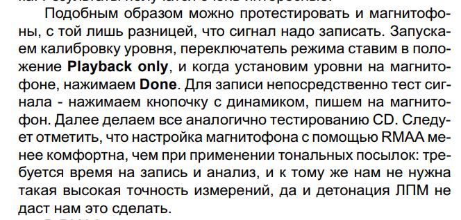

Я отлично знаю что Маяк єто фуфло и нет задачи делать из него убицу Наков.
Просто хотелось бі в прикладном порядке проверить работу Рмаа и научиться с ней работать.
Можно сделать так?
Включить Маяк на запись . На его ВХ подать сигнал с вых карты, а его ВЫХ подключить ко входу карты?
Я увижу АЧХ усилителя воспроизведения или точнее универсального усилителя?
НЕТ,
1) Там не универсальный усилитель, а раздельно УВ и УЗ. :)
2) Если-бы был сквозной канал - то да...
А по-отдельности - только УВ и только УЗ - можно. Но нужно понимать, что частотные коррекции УВ отличаются от УЗ.
Добавлено after 1 minute 38 seconds:
Лучше подать с делителя (не отключая голову) прямо параллельно навесить на голову и проверить АЧХ УВ, учитывая частотную коррекцию. Потом, точно так же (отключиы ГСП) проверить АЧХ УЗ, снимая с головы показания.
Добавлено after 2 minutes 4 seconds:
Делитель для УВ сделать 250мВ => 0.25мВ - то есть в 1000 раз.
А для УЗ - не знаю, какое напряжение должно выходить изх него... В схеме посмотрите!

Отсюда вытекает снова вопрос.
Что-бы не заморачиваться с коммутацией УЗ и УВ не проще ли проверить тракт воспроизведения через запись на кассету как это рекомендуют делать с СД проигрывателями?
Каков порядок действий в этом случае?

В УЗ выходное с микросхемы ( 13-я и 9-я ноги) указано 0.8в = 800мВ.
Хто рекомендует и причём тут СД-проигрыватель?
Я бы сдедал так:
1) Для УВ - подпаялся на голову через делитель - это выход из звуковой карты. Не отпаивая бошку! Бошка вносит свои предискажения, которые должны быть. С выхода снимал АЧХ. НО я не знаю, какая она должна быть!
2) С УЗ - проще там известная АЧХ и запись производится током, а не напряжением - так что влияние головы тут не принципиально. И тут тоже нужно знать форму АЧХ для записи!
Читайте сначала литературу по звуковоспроизведению, потом думайте как быть с измерениями...
Добавлено after 8 minutes 42 seconds:
Можно только УВ "по приборам" настроить, а УЗ - потом, после настройки УВ - на слух...

Настройка магнитофона RMAA
маг.JPG [86.63 KiB]

Ну так правильно, сначала пишем, потом измеряем - это называется "настройка канала Запись-Воспроизведение" .
Только сначала надо проверить/насторить канал УВ - чтоб не "загнать" запись в недопустимые рамки!
Но это не сквозной канал как в бобинниках, где находу можно сразу оценить записанный материал.

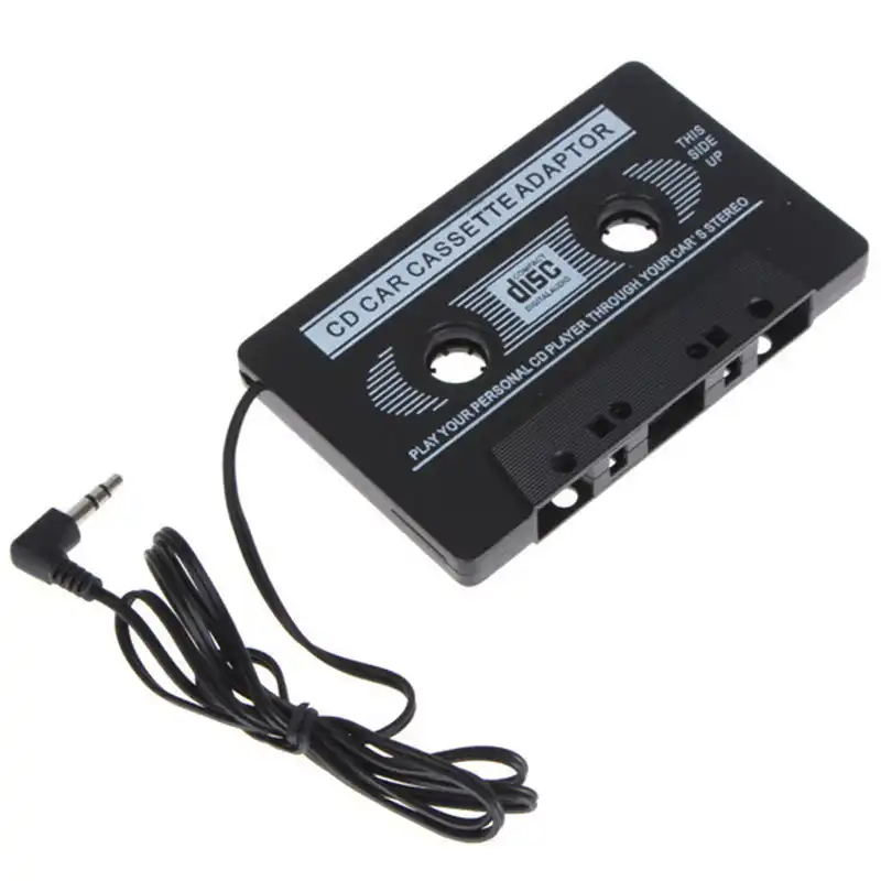

Каким образом, тот чел на видео, подает на адаптер в виде кассеты сигнал с компа? Или нет?
 Заголовок сообщения: Re: Маяк-233 Ремонт и настройка
СообщениеДобавлено: Пн авг 19, 2019 12:18:46
Карма: 110
Рейтинг сообщений: 6673
Сообщений: 11291
Откуда: Одесса - мама
Там кассета для передачи ЭмПэТри музыки через голову мафона! Внутрях там точно такая-же, но очень херовая бошка из неликвидов китайцев! Отбраковка - то, что не пошло в мафоны! :kill:
Какая там АЧХ - леший его знает! :facepalm: Головы просто причмокиваются друг к другу и фсьо! Этоа "приставка" сама вносит дикие искажения!

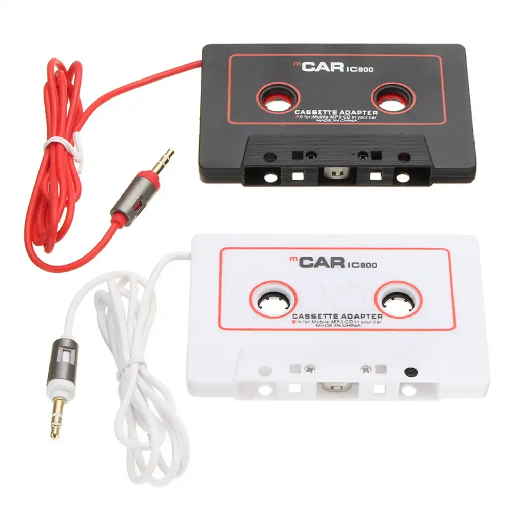

Есть кассета-адаптер со шнуром, есть полноценный mp3 плеер в корпусе кассеты, на фото всё ясно:
:facepalm: Это тупо пустышка! там бошка и провод для выхода к гамнитофону!
Шестерёнки там для того, чтоб не срабатывал автостоп!
