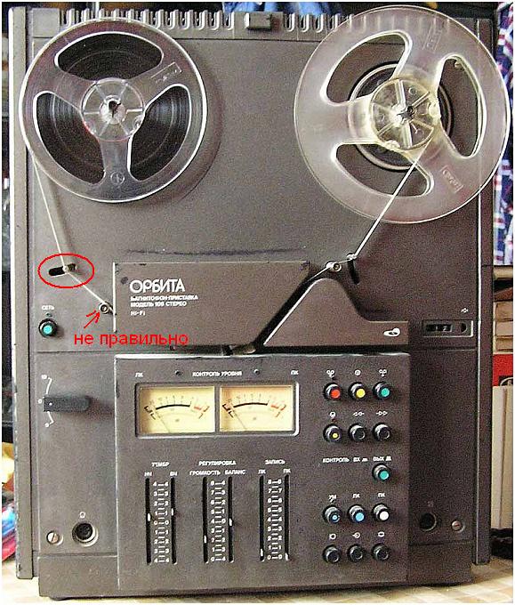

Я натяжение выставлял так, чтоб левый канал прижат был хорошо. А длину каната выбирал так, чтоб стойка(тормоза) находилась в середине хода:

Хотел верёвочки снять с уголков, и с механизмов. Но я так понял они не снимаются?
 Заголовок сообщения: Re: Восстановление работоспособности магнитофона Орбита МПК-
СообщениеДобавлено: Вс окт 09, 2016 12:18:22
Карма: 110
Рейтинг сообщений: 6673
Сообщений: 11291
Откуда: Одесса - мама
Как не снимаются? фото можно?
Я отметил:
вверху - тормоз подачи.
Разжать на кронштейне прорезь и снять латунную втулку. Откручивать кронштейн не надо...
Мыть вместе с латунными втулками.
1407205584356_bulletin.jpg [36.41 KiB]
