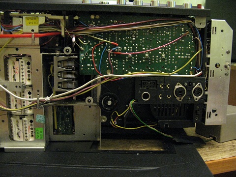

Поскольку механизм включения-отключения ВЧ динамика не срабатывает, решил отследить как распаяны провода.
На фото 1 - идем от динамика ВЧ (красный и черный провода), черный переходит в зеленый, который идет непосредственно через весь приемник на один из контактов переключателя (фото 2). Тут - без сюрпризов. На всякий случай проверил Омметром. Все в норме (0,6 Ома).
С другого ламеля контакта на том же фото 2 идет голубой провод. Он идет на переключатель диапазона FM, конкретно на контакт №6 по схеме. См. фото 5. Она там обозначена как точка "А" в треугольнике. Последовательно этот же голубой провод идет с контакта №6 кнопки ФМ на кнопку включения звукоснимателя. При включении кнопки диапазона ФМ контакты 6 и 5 замыкаются. После контакта 5 я дальше потерял "след", поскольку печатный проводник от контакта 5 с наружной стороны платы и невозможно рассмотреть куда он там идет.
Теперь иду от красного провода ВЧ динамика. Он идет на контакт см. фото 3
С обратной стороны платы ( печатных проводников) не подобраться, но смотрю на схему (фото 4) и нахожу, что это точка "В" в треугольнике. На другой (в приведенных ранее сообщениях) схеме УНЧ видно, что от ВЧ динамика идут провода с обозначением А и В в треугольнике.
Точки А и В в треугольниках, которые являются концами выводов ВЧ динамика, таким образом, нашли.
См фото IMG 0093 и 0094

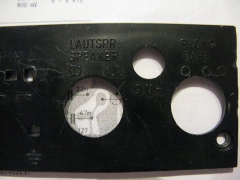

Я кажись понял,что за кругляшка с тремя концами(фото 0094)! :facepalm: Это-ж типа нашей совковой розетки динамиков! :music: Под вилку "штырь-нож"! А сверху подписано : "SATELLITE SPEAKER SOKET Z=4Ohm"
Фото 0095 - тама как раз и есть тот кондёр(5мкФ) для пищалки!Это то, что я говорил!!! :))

Твоя правда, Александр! Знание - сила! Да я уже нашел неисправность. Методично двигался по цепи и нашел-таки обрыв. Открутил болтики основной печатной платы, поскольку по схеме туда уходила "внешняя" дорожка и как раз около переключателя звукоснимателя обнаружил, что дорожка была чем то "перерезана" или перетерта чем-то металлически острым. Причина такого "изуверства" непонятна, но, самое главное, залудил и все заработало прекрасно. Звук компенсировал мне весь сегодняшний геморрой)).
Завтра буду проводить ревизию КВ тракта. По Риговскому опыту, не нравится мне факт напряжений в разы превышающий схемную. Вот хотя бы здесь.

Ну я-ж "задницу" как "морду лица" не видел... :)) А на ней всё должно быть понятно подписано.

Вид сзади.
IMG_0099.JPG [65.17 KiB]
IMG_0096.JPG [101.27 KiB]
 Заголовок сообщения: Re: Ремонт легенды (Grundig 210. 6001)
СообщениеДобавлено: Вс ноя 08, 2015 15:01:35
Карма: 110
Рейтинг сообщений: 6673
Сообщений: 11291
Откуда: Одесса - мама
Ну да! справа второй по счёту он и есть! :)) Где была эта фота раньше? :)
Не попутай фазировку пищалки : Плюс пищалки должен быть на минусе основного динамика,а минус пищалки к кондёру.
