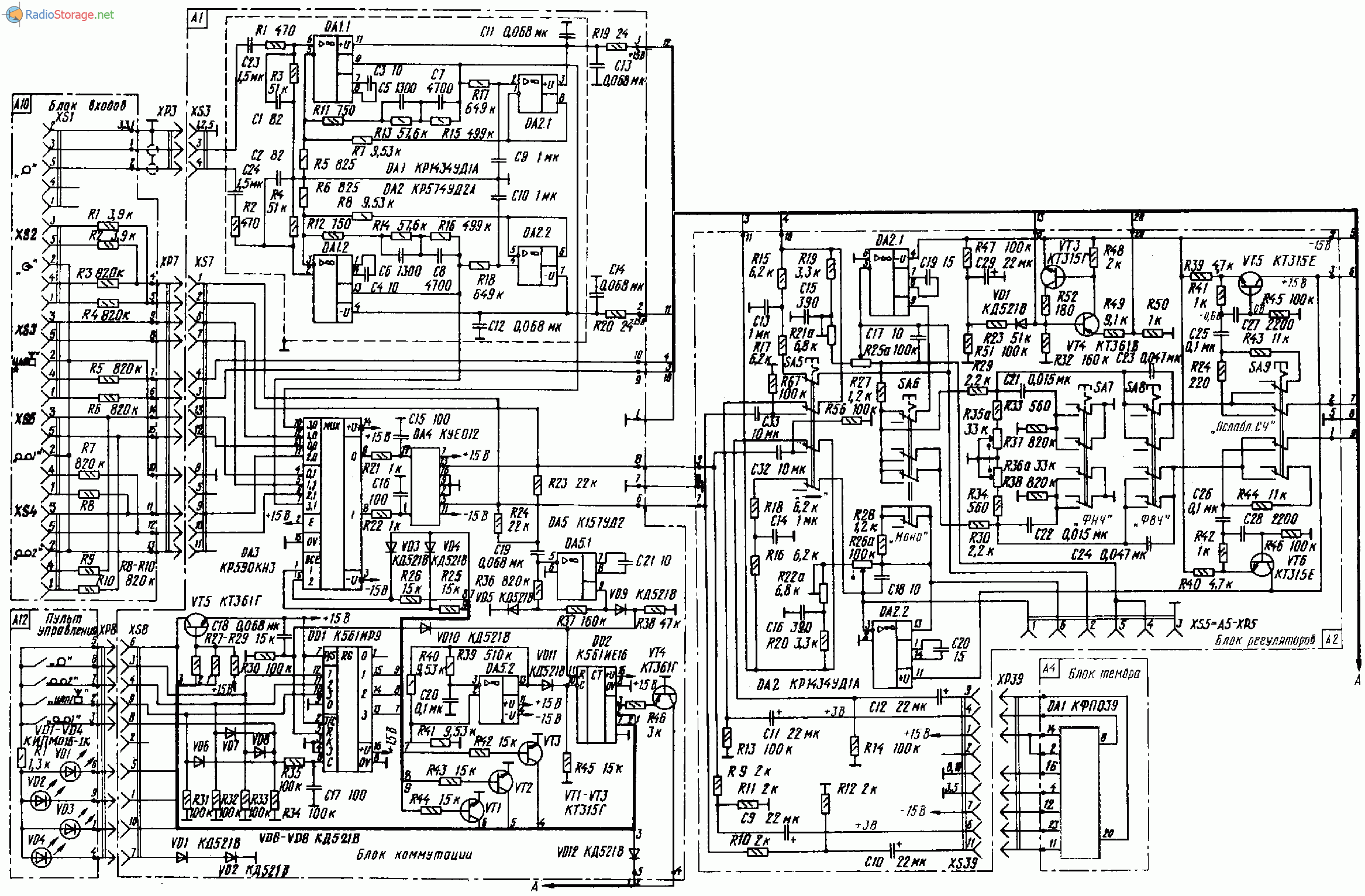

Доброго времени!
Прошу помощи. Вега "ААА". При включении горит перегруз. ДолжОн через несколько секунд погаснуть, но не гаснет. Разобрал. Если ткнуть щюпом или любым металлическим предметом в место соединения ВТ3 и ВТ4 на плате регуляторов, то перегруз гаснет. Тыкание (и даже постукивание) пластмассовой отвёрткой к эффекту не приводит.
Где можно смотреть, чего измерять?
Спасибо.

На схемах не четабельны адреса проводов между платами, в общем база транзистора VT39 на плате А5 (усилитель мощности) подцеплена на делитель R49-R50 на плате А2 (блок регуляторов)
Схема тепловоза:
50у-122 2ч..png [139.05 KiB]
50у-122 1ч..png [156.86 KiB]

Усилитель починил. Заменил конденсатор С29 на плате регулировок и пропаял дорожки к нему подходящие.
