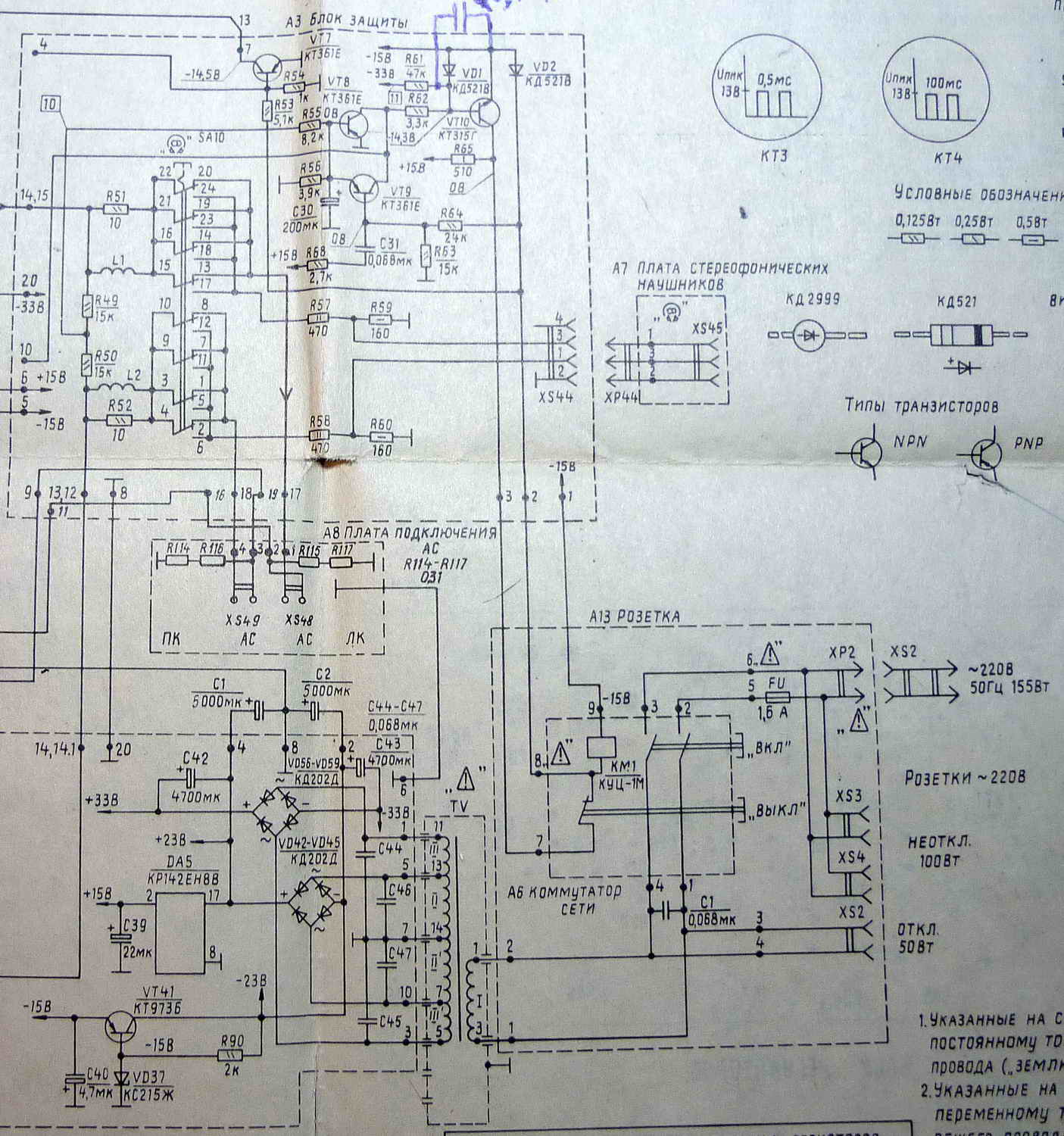

Одно можно с двумя группами контактов соотв. мощности, а им управляет проц., который получает инфу от ФП, ну и питание ко всему этому. Просто не получится.

У меня сейчас есть МК+ИК приемник+ИК пульт+Реле двойное, все это работает, программа написана итп, мне нужно только понять в какое место на Веге втыкать это реле, по схеме усилка не все понял, кнопка ВЫКЛ замкнута, я могу поставить туда замкнутое реле, и размыкать его коммандой с пульта при выключении, а вот кнопка ВКЛ разомкнута по умолчпанию и зачем то разрывает сразу оба провода питания

Был вопрос про управления с пульта. это убираем старое реле и ставим как хотим в свободное пространство модуль управления с новым реле и отдельный для этого блока слаботочный блок питания.

Реле там я вижу КУЦ-1, его что ли убирать, или о чем Вы? Я еще не пойму как работают кнопки, вот я жму ВКЛ она остается зафиксированной или как, при нажатии ВЫКЛ слышен какой то щелчек, это реле кторое КУЦ-1 или что

Жмём вкл. при этом одновременно замыкаем контакты подавая питание и не реле то же и прижимаем язычок к эл.магниту и поскольку питание мы уже подали магнит начинает его удерживать вместе с замкнутыми контактами. кнопка выкл прекращает питание обмотки реле, как следствие язычок отходит от обесточенного эл.магнита параллельно разъединяя контакты 220 вольт. примерно так.

Значит делаем так, берем модуль с двумя релюшками, убираем разрыв одного из проводов 220В которые входят в усилок, второй размыкаем релюшкой, так делаем включение блока, а выключени осуществляем путем второго реле нормально замкнутого, как только размыкаем кнопку ВЫКЛ так обмотка КУЦ-1 обесточивается и усилок выключается так? http://forum.vegalab.ru/attachment.php? ... 1251906898

Тремя постами выше был дан ответ.Убираете веговский изврат и на его место ставите свой модуль с одним реле+дежурный БП.Чтобы неисправный усь не пожёг колонки-вблизи вых.разъёмов ставите доп.реле и его обмотку вкл.вместо того реле,что было удалено(на вкл.сети) ,соответственно контактами доп.реле коммутируете выхода усилителя.

Честно говоря (ИМХО), я бы не решился на затею с выкидыванием старого реле, потому как на нем завязана система защиты. Вижу плюс данной системы в том, что в случае чего не дает сильно погореть схеме при аварии. А вот поставить реле на выход УМ вполне годная задумка, думаю как раз она решит мои проблемы с хлопками при выключении.(В ближайшее время займусь разработкой платы на место выходных разъемов). Как то меня посещала мысль сделать включение с пульта, но после некоторых изысканий понял, что овчинка выделки не стоит, а геморроя при установке и наладке прибавит. Ведь кроме вкл и выкл ничего нового не будет и остальные регулировки все равно надо производить на самом усилителе, что и поставило под сомнение саму идею использования пульта. Все выше сказанное является чистое ИМХО и не является руководством к действию, ну или бездействию :))

При желании и старую защиту можно завязать на новую коммутацию, а по хлопкам крайне интересна причина, ведь по изначальной задумке быть этой бяки не должо.

Причина очень проста, переходные процессы при вкл и выкл. Если при вкл еще стоит система задержки, то при выключении нет ничего. Большие емкости в БП не успевают разряжаться при выкл и поэтому хлопок в ас :( Вообщем как то так. Как решить этот вопрос без использования реле на выходе пока не знаю, может уважаемые гуру подскажут на этот счет :)

Нормальная защита отключит выход моментально,не позволяя конденсаторам блока питания разрядится на акустику через пробитый выхлоп,как это может случится в случае штатной защиты,которая при неисправности лишь отключает усилитель от сети.Секунды может хватить,чтобы спалить динамик.И интересно,чего ещё штатная защита должна защитить от сгорания,если то что должно было сгореть,по факту срабатывания защиты-уже погорело :))) В усилитель поставить предохранители по питанию и этого вполне достаточно.
Завязать защиту на микроконтроллер идея интересная,но-быстродействие и надёжность в сравнении с чисто аналоговой будут хуже,потому лучше не надо,разве только дублировать основную(аналоговую,защита АС) и допустим,при аварии отрубать 220.Нужна такая фишка в усилителе или нет,х.з,лично я её считаю излишеством.

Решил сделать вот так http://s014.radikal.ru/i329/1503/4a/23dcf64ff4d1.jpg
Контакты 3 и 4 замыкаю, контакты 1 и 2 будут коммутироваться реле на замыкание, между контатктами 8 и 7 будет стоять свободно замкнутое реле и размыкаться по комманду с пульта на 1 сек, а реле которое будет замыкать контакты 1 и 2 так же будет замыкаться на 1 сек, а потом размыкаться

Ну собственно сделал, все отлично работает, подключил к телевизору филлипс, но тут выяснилось что оказывается при подключении к данному ТВ через выход наушников их громкость регулируется отдельно через меню, колонки телика продолжают работать, а чтобы регулировать звук наушников нужно войти в 100500 меню,что очень очень неудобно((((( теперь вопрос о том как регулировать громкость усилка с пульта))))
