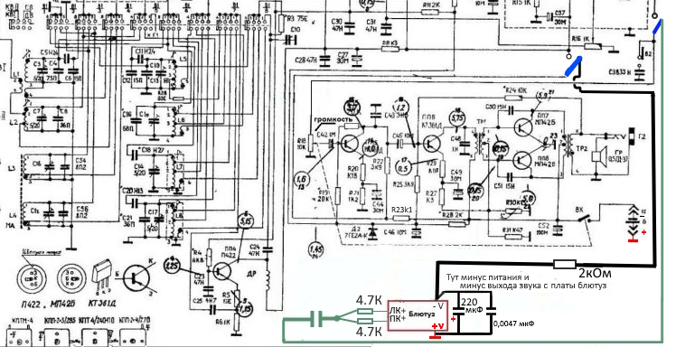

Продолжаю делать дальше и тут возникла необходимость отключать встроенное радио и включать mp3 и наоборот. Могу ли я подвесить минус mp3 после R23 ? Правильно ли будет работать усилитель ? Схему прилагаю

Первый вопрос:-что это тебе даст?
Второй вопрос: ты схемы разучился нормальные вкладывать в текст?
Под микроскопом разглядывать их предлагаешь?
Минус в цепи, после выключателя подключай!!! Не изобретай не нужное.
После Резистора R23 напряжения каскадов ПЧ расчитаны.
Тебе нужно будет для твоего МП3, возможно подбирать.... по напряжению/по току.
А там расчитаны напряжения для Радио.
Ты же можешь делать как хочешь, через пару месяцев напишеь результат. :)
А то ТРИ провода всё щупаешь.....
Нет неправильно, радиотракт приёмника потребляет мизерный ток, микроамперы, а ваш модуль будет потреблять в разы больший ток, десятки милиампер.
Рвать и переключать минусовую шину лучше до R23, а для отключения радиотракта просто сделать диодную развязку на двух диодах.
Ответ: использование штатного радио СВ/ДВ/КВ без включенного модуля и меньшие помехи.
А, Понял. Спасибо

:) А я не понял.
На схеме это как будет выглядеть?

:) А я не понял.
Как то так, картинка кликабельна.

диод Шоттки наверное лучше использовать ?

А что будет с сигналом от MP3 на оконечник в таком варианте схемы ?
SA1.1 и SA1.2 что будет, это и будет. :)
gsmart, рука мастера видна!!!!!
Есть конечно вопросы...чисто технические. Но это уже iCCCP должен "расхлёбывать". Как уменьшить падение напряжения на диодах...для первого каскада.
iCCCP, думаю правильно поставил вопрос, про димоды,.... шоттки или германиевые.
Много деталей... но места найдёт :)
И с питанием МП3 нужен резистор или нет пусть сам разбирается.
Тоже, интересно. Ведь аудиосигнал это как бы переменный ток ? И получается диод будет отсекать полуволну ? Или как ?

В открытом состоянии диод будет отсекать все !
Обе полуволны.
