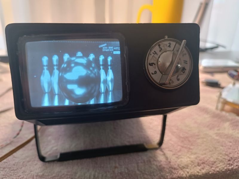

Подумал, и решил оставить как есть! Через приставку удобно! Спасибо большое за помощь!!! Теперь телевизор можно будет использовать по назначению!! :beer: :beer: :beer: Вот фото работы телевизора!

:)) :)) Поздравляю! :beer: :beer: :beer:

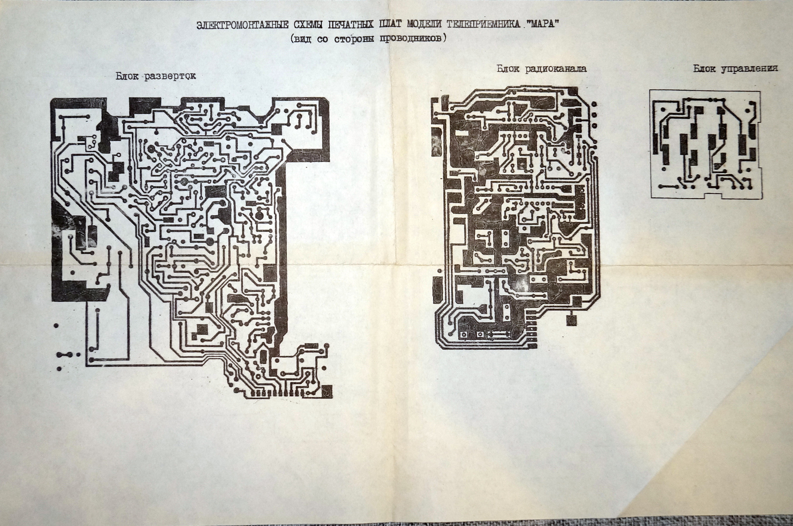

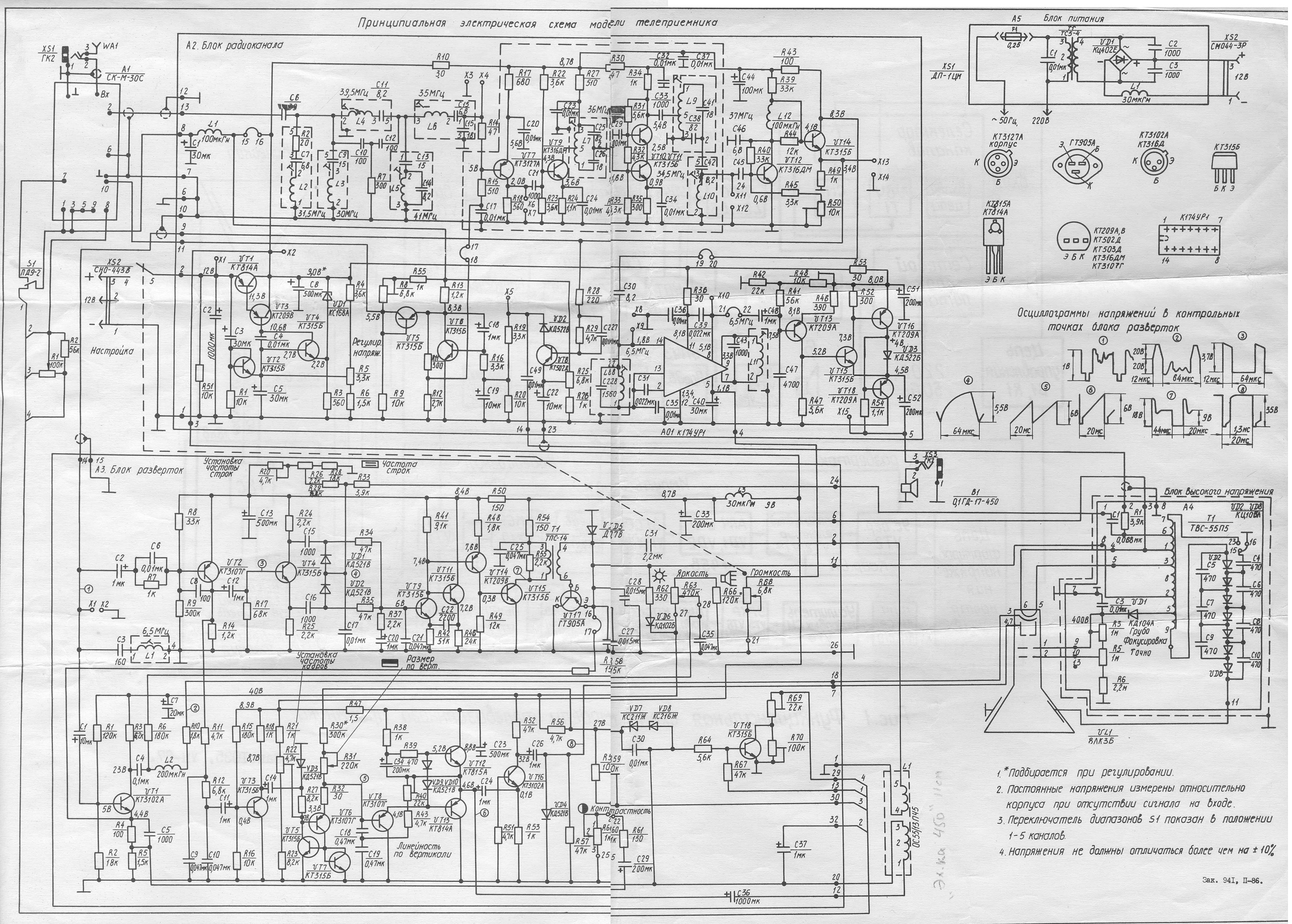

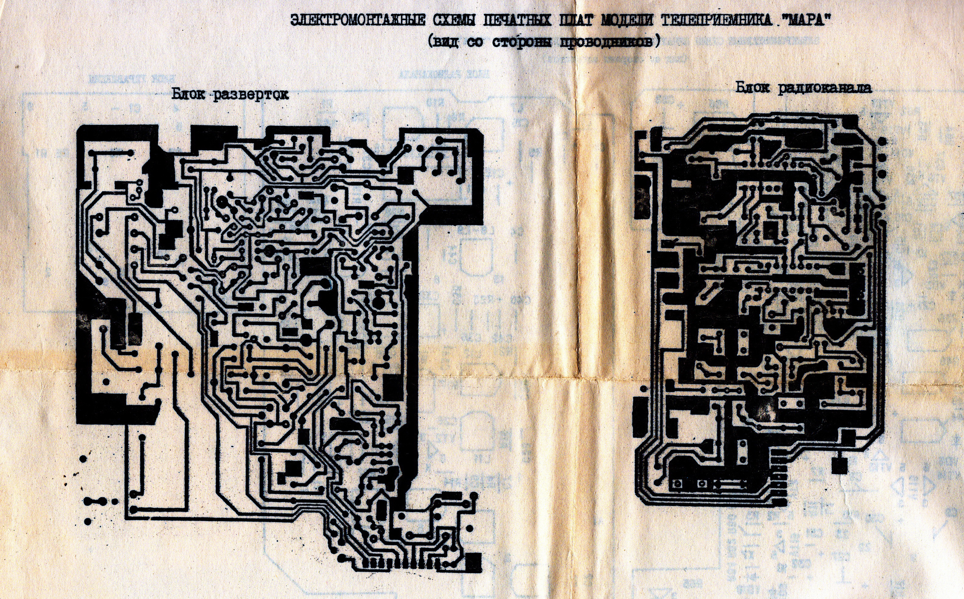

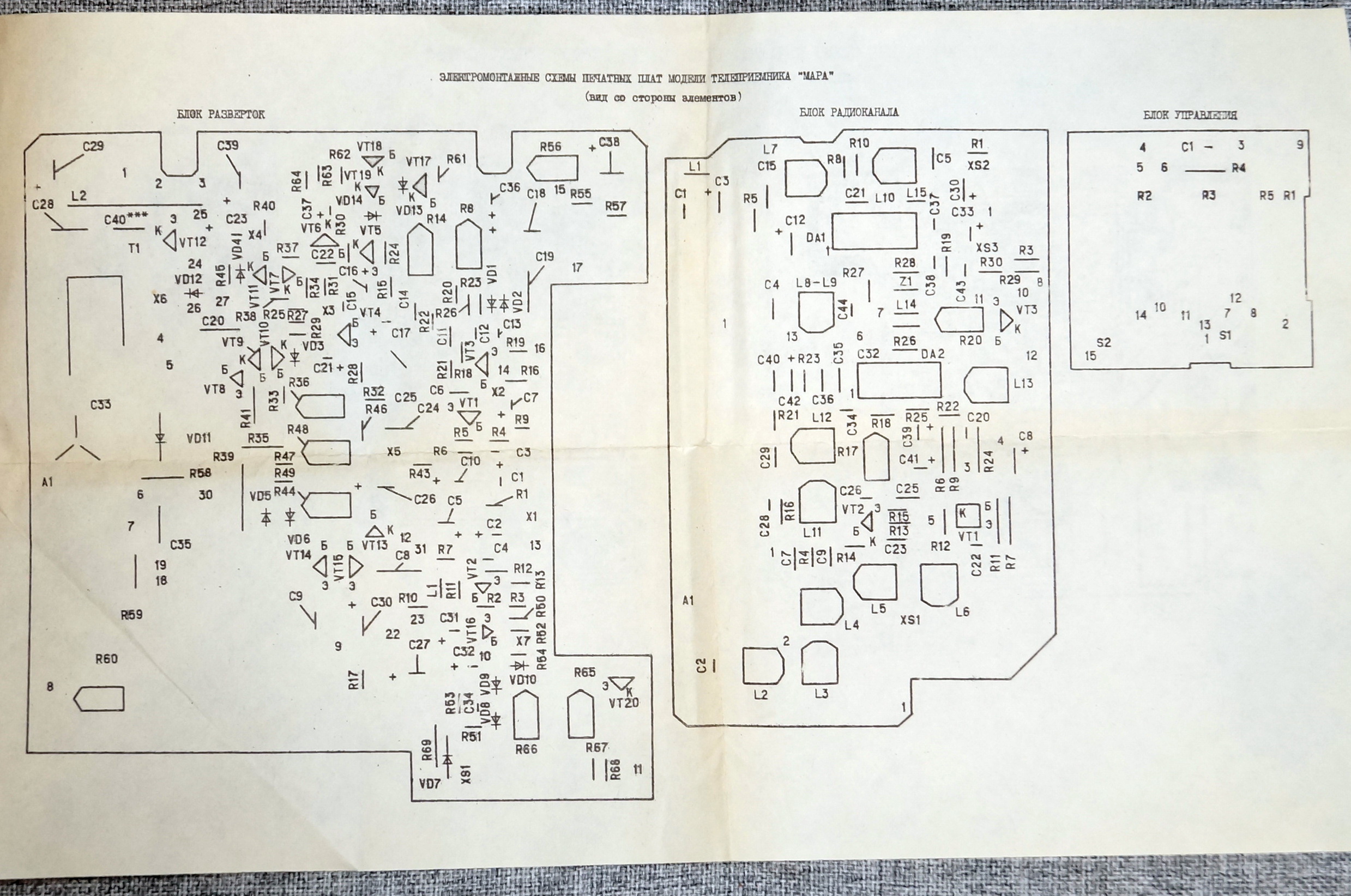

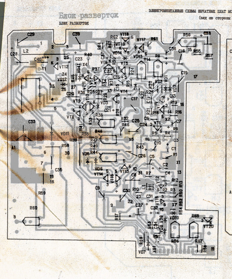

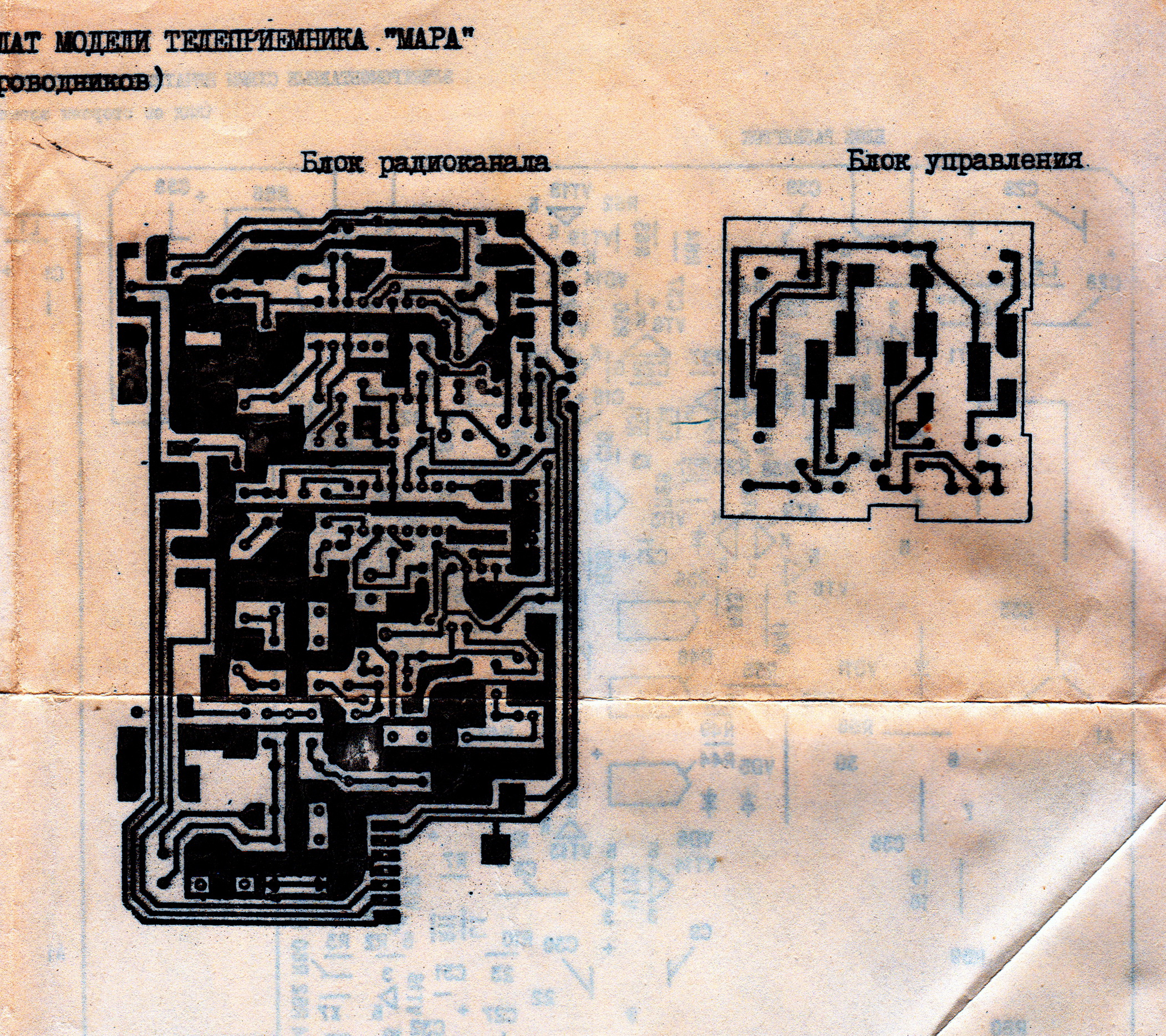

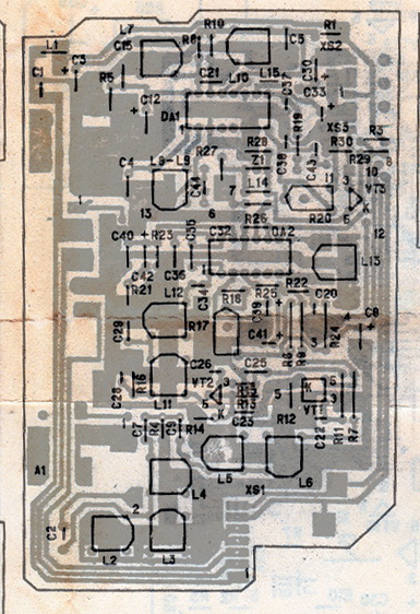

Отсканировал схему в очень хорошем качестве.
Еще свел слоями чертеж дорожек и расположение элементов "напросвет".
Пользуемся.
В интернете нету...пока ;-)
Принципиальная схема:
Схема расположения элементов:
Рисунок печатных плат:
Мое "сведение слоев":
