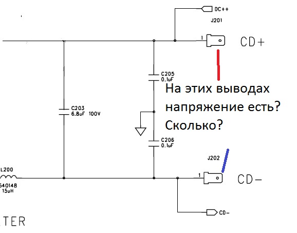

xlin писал(а):
на выводах CD+ и CD- +7,8 вольт
Очень мало. там должно быть немного меньше +80 В. Надо что-то отключить (выхода) или...
Надо искать ... буду думать как подобраться с измерением, чисто этих CD+ и CD-
Осцилографа у тебя нет, наверное, чтоб импульсы на затворе Q200 проверить?
Попробуем подобраться по другому....

Пока без ослика.
глянь фрагмент
PSW 505_11.jpg [137.47 KiB]

Пока без ослика.
глянь фрагмент
при отпаянных R109 и R110 на выводах +8,3 вольта (+7,8 в было без подключенного усилка)
нет ли какого либо ждущего режима? который ждет сигнала на входе,а потом появляется напряжение?

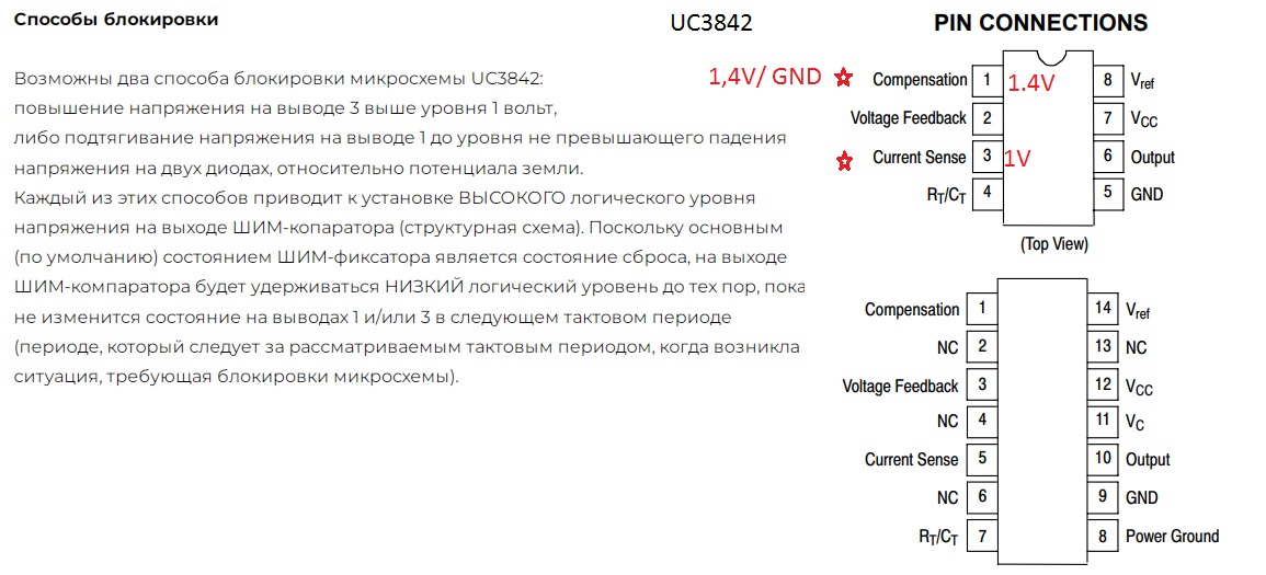

xlin, это что на фото :) ? Тот самый драйвер? U200 ?
На UC3842... и на 11 выводе этой платы должны импульсы GATE-DRIVE для открывания полевика Q200 ? А я даташит найти не могу....
она же при 16 В только включается, при 10В. отключается......
Молодец :) ты оказывается фотографировать умеешь....
Давай тогда, платы фотай и выкладывай может ещё чего полезного узнаем.... Особенно драйвер U402 ....

Нашёл другую схему более информативную-
http://remontradio.ru/wp-content/upload ... _rw-12.pdf
На стр.12 указаны напряжения без сигнала на выходе CD+ и CD-
