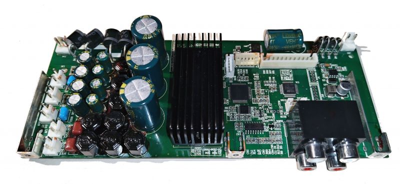

С новыми конденсаторами колонки зазвучали штатно. Надеюсь лет на 5 хватит.

Странное дело - какие-то конденсаторы вернули средние и высокие... Нет желания положить схему и указать заменённое?

Заменил все конденсаторы, но сильно "просевших" было 2 шт. на 220мкф 25 вольт. На местоположение не обратил внимание, какие-то из обозначенных ниже, вероятно эта пара отвечала за верхние и средние в активной колонке.

Привет.Кто-нибудь сталкивался?Не пойму причину.Плохо играет басовик неактивной колонки(сильное отличие с активной).Колонка вся играет тише,скорее даже плоско.Тесты с генерацией звука на НЧ(неактивный) есть разница с активным-плоский звук,странный ненормальный .Заменили маленькие кондёры,но они к нч отношения не имеют и поэтому ничего это не дало.Дело в усилителе или в самом нч?Есть новый усилитель r2700 и r2800,но не спешу с заменой,так как есть подозрение всё-таки на нч.Как проверить знаю,фишки менять местами и всё-такое,можно и динамики местами поменять,но не всё так просто,фишки залиты краской намертво сидят да и зная свою криворукость испорчу точно.К мастерам не отправляйте,в Грузии их нет,в Батуми тем более.Поэтому и интерес к точному диагнозу.

Точного диагноза без присутствия аппарата на столе быть не может, это как лечиться по телефону. А что за "залитые фишки", неужто нельзя отпаять провода от колодки динамиков?

Фишки(не с казино,но папа-мама) залиты краской,язычки фишек тоже-мне подсказали уже прогреть феном.С паяльником не дружу-плохое зрение.Я задал вопрос о возможности такой неисправности,чтобы не бегать за бубном в лавку.Но,похоже мастера и врачи одной масти-"а может быть корова"Куда подевались снайперы?Всем удачи в Новом Году и чтобы только такие проблемы были в 2026 году.
