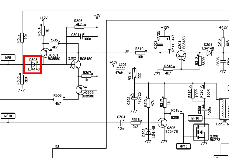

Поменял резисторы 0.22 Ом и конденсаторы в некоторых местах на новые такого же номинала
Осталась такая проблема:
Когда выкрутишь резистором Screen на ТДКС нормальную яркость экрана - он начинает сваливаться в дежурку. Тоже самое происходит, если накрутить яркость в настройках с пульта :dont_know:
Куда копать?
Если убрать яркость - то работает нормально, но экран тёмный - смотреть неудобно

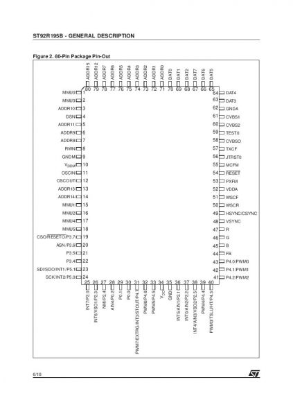

Плохо, что кусок схемы с процом отсутствует
Вот, прикреплю файл с даташитом
Где у него ноги защиты? Подскажите, пожалуйста
ST92R195B.pdf [114.63 KiB]
ABL, BCL, ОТЛ, OCL - это всё что, одно и то же?
Что-то нашёл:
http://www.radioradar.net/hand_book/documentation/st92r195b.html
Но всё-равно не понял, где тут защита и как она работает
Это, что ли:
VIHRS - Высокий уровень входного сигнала сброса, В 0,7VDD
VILRS - Низкий уровень входного сигнала сброса, В 0,3VDD
Так ведь нету этих ног у проца :dont_know:
Нога 54 - Reset? И что туда приходить должно?

Оказалось, что предыдущий мастер вместо D303 поставил стабилитрон на 8.2 В, я поменял на диод 4148, но это ничего не изменило.
 Заголовок сообщения: Re: Ремонт динозавра, Schneider, шасси TV-17
СообщениеДобавлено: Пн июл 18, 2016 15:09:54
Карма: 20
Рейтинг сообщений: 323
Зарегистрирован: Ср дек 05, 2007 19:39:08
Сообщений: 4450
Откуда: Мурманск
Проверьте остальные эл-ты по цепям BCL и Safety.

В общем,
Вернул назад родную TL431CLP, родной конденсатор C109 220 пФ (а ставил 470 пФ по советам на форумах), поставил опять C205 отсутствующий с завода, но на схеме есть, поменял диод BYT56K на UF5408, на плате кинескопа нашёл резистор R1517 2.2 кОм, который имел сопротивление 2 кОм - заменил на соответствующий по схеме
Включил, и нет проблем - работает, Выкручиваю нормальную яркость - всё отлично, в защиту не уходит

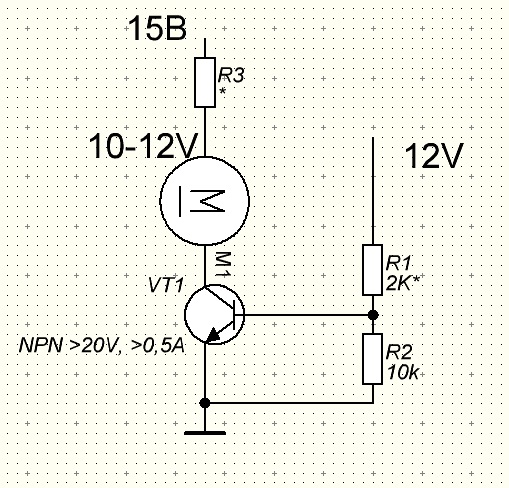

Подключите плюс вентиляторов к 15В через специально подобранные резисторы, а минус к земле, через транзисторный ключ, на базу которого подать через резистор какое либо напряжение, которое появляется только когда ТВ включен, те же 12В со стабилизатора.
Имеется ввиду резисторы, на которых будет просаживаться напряжение до 12 В в случае пробоя транзистора?

Резисторы, чтобы понизить напряжение 15в до необходимых пропеллерам 10-12В. Чтобы не сильно шумели можно немного меньше сделать, чем 12В.
Вот такую схему сделать, можно стабилитрон вольт на 5-8 последовательно с R1 поставить, если после стабилизатора 12В есть остаточное напряжение после выключения.

А, ну можно и так
Но если есть транзистор, то можно подстроечник в базу поставить, если надо - скорость подстроить

Скорость подстроить подбором R3 и никак иначе.
