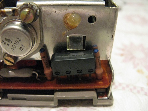

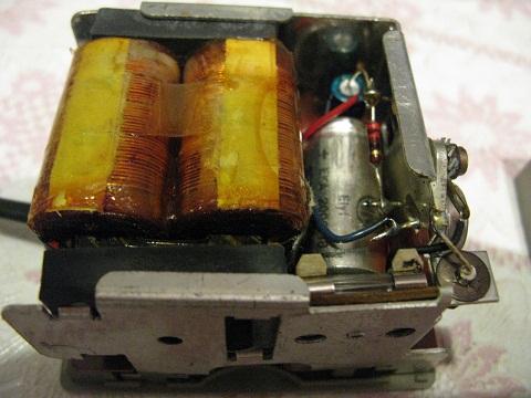

Выкладываю обещанные фото фирменного блока питания.

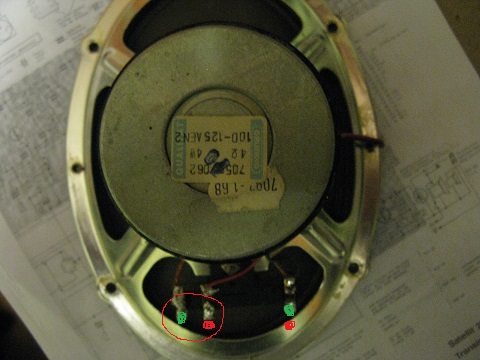

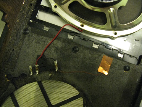

Грюндиг 210 продолжает выдавать сюрпризы. Начал чистку корпуса и заодно проверил динамик. Клеммная колодка держалась на честном слове. Такое ощущение, что провода, идущие от клеммной колодки были кем то "вырваны с мясом"и как-то очень на скорую руку припаяны. Косвенно это подтверждалось фактом наличия на концах этих проводов остатков сгустков олова. Да и сама клеммная колодка отвалилась при прикосновении.
Вот тут-то немного понервничал. Если что, то такой динамик точно не найти.....
Удивительно, но многожильные проводки идущие от диффузора динамика к клеммной колодке удалось обратно надежно припаять к ее контактам. В панике забыл снять на фото старую распайку. Проверил динамик на воспроизведение. Также отлично вещает при разных уровнях громкости. Уфф, пронесло! )))
Фото прилагаю.

Нехилый динамичег! :) Ешо и двухполосник,для приймача - даже слишком! :) Думал будет какой-то полуваттник в пластмассовом корпусе... Береги его,такой-же "овал" больше нигде не найдёшь!
Какой тама усилок,интересно? :tea:
А "проводочки" от диффузора называются "канатики" :)
P.S....была-бы рядом(на фото)линеечка - я бы мог судить о размерах...Так,на будущее - раз уж показываешь интересные вещи. :) Ну,типа как на месте преступления улики фотают... :kill: :)))

Проверил экспериментально. Динамики (высокочастотный и низкочастотный ) там работают, если замкнуть два рядом стоящих контакта. Показываю на фото.
Если запитать два зеленых контакта - работает низкочастотный динамик.
Два красных - работает высокочастотный динамик.
А если запитать от красно-зеленых (причем слева нужно соединить контакты красный и зеленый) - работают оба. Но это если автономно от приемника проверять.
Думаю, что в самой схеме приемника они и так коммутируются, поскольку слева контакты не были соединены. А вот теперь я задумался. До меня приемник кто-то колхозил, поскольку при разборке обнаружил внутри (в районе диффузора) как будто отпавший кусок проволоки со следами припоя. Не оттуда ли он ?

Нетушки! Я бы включил ВЧ-динамик через кондёр(1...2мкФ неполярный) ,причём ВЧ-динамик "развернул" по фазе(полярность поменял-бы) и включил к НЧ-динамику... :music: Я-так,думаю...(из К/Ф "Мимино") :)
Попробуй,тебе понравится! :music: :hunger:
А "усилок" - хиловат(хило-Ватт)... :shock: (динамик всё-таки = 4W 4Ohm)
Плохо,что магнитная система "открытая" в динамике...для приймачёв есть условие - "закрытый"динамик.Почему? - Повышенная намагниченность ВСЕХ радиодеталей = нестабильные параметры(особенно на РЧ),ИМХО. :tea: Я бы "накрыл" магнит многослойной жестянкой(коробочка из жести в 4-5 слоёв,но максимально аккуратно и по габаритам чтоб было красиво). :music:

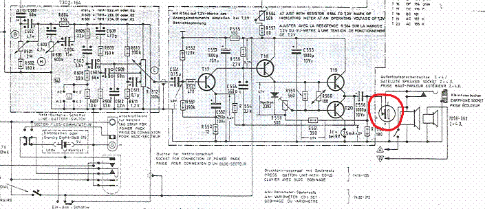

Нужен совет.
1. См фото УНЧ. Где это физически находится в приемнике?

Понятия не имею... :dont_know:
Зачем "оно" вааще надо? :dont_know: Отрубать выход и замыкать "джек" наушников на корпус?
Ну,явно должно механически перемыкаться...
Там,после динамиков ещё какие-то концы куда-то идут.На схеме - вниз и налево...на треугольнички.
верное рещение -щтатно там стоит неполярная банка похожая на к50-6 но с надписью 3,3uF50v NP-в многих 2полосках такое
насчет магнитного экранированиу-ПУСТОЕ это не телек где на кин наводки....приемнику по барабану постояное магнитное поле(этож не транс 50гц фонящииий)

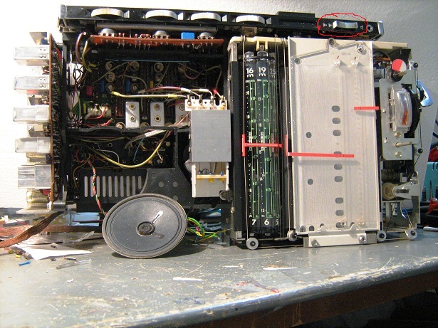

Если я правильно понял. то справа на передней панели рядом с гнездом для наушника находится переключатель ВЧ динамика, который ходит вправо-влево ?

Наверное... :dont_know: ...что-то типа рег. тембра(для ДВ СВ КВ)
Покажи.Я-ж не видел...

Вот фото. По значкам это, по идее, переключатель с динамиков на телефон. Проверить не могу так как при переключении динамик не выключается, да и такого штеккера с телефоном у меня нет. Но "грюндиководы" говорят что это включение - отключение высокочастотного динамика.

Спасибо,Талгат7174,но я думал увидеть саму "морду лица" и почитать,чё тама понаписано... :)
Помнишь как в простых карманных приймачах - выключатель через кондёр (47н) рубит высокие?
Так тут просто отрубается "пищалка" вручную чтоб не слушать свист... :)

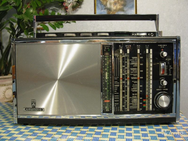

Морда лица.

Wundarbar!!! :))
Наконец-то я увидел как он выглядит!!! :)) Дык,просто выключатель пищалки! Понты! :)) Темброблок НЧ-ВЧ есть-то...
