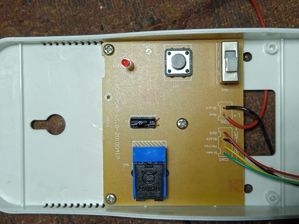

Приветствую Всех! Хочу поделится схемой трубки домофона УКП-СМД-11 везде поискал, не нашел, поэтому сам нарисовал. Вдруг кому то пригодится!
Фото наим1.jpg [133.11 KiB]
Фото платы11.jpg [242.47 KiB]
Фото платы12.jpg [237.26 KiB]
УКП-СМД-11.jpg [143.63 KiB]
