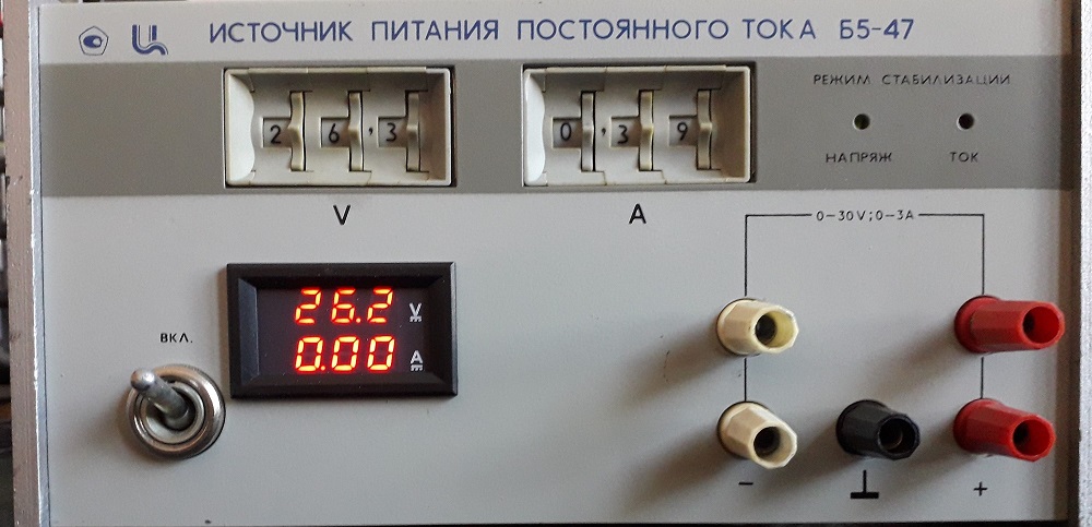

На сегодня источник Б5-47 должен выглядеть так:
47_4.jpg [158.61 KiB]
47_мини.jpg [144.06 KiB]

и еще забыл спросить
на фото колесико от крутилок из Б5-47
на нем все нужные контактики, или несколько отвалилось ?
я его установил, но цифры 6 и 7 не работали, само колесико из крутилки, которая устанавливала цифры 0,1,2 .. В нем я отломил стоппер, чтобы задействовать все цифры
 Заголовок сообщения: Re: Не работает Источник постоянного тока Б5-47
СообщениеДобавлено: Чт ноя 27, 2025 10:15:43
Рейтинг сообщений: 50
Зарегистрирован: Вт окт 30, 2007 20:53:15
Сообщений: 2781
Откуда: Россия,Челябинск
Видимо, потому и работает только на старший разряд. Для того чтобы 6,7 работали, должно быть соединение 4+2 и 4+2+1.
