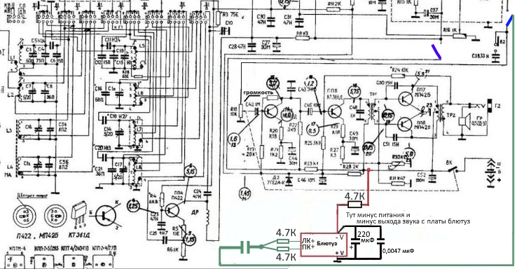

Муркиз, Чертёж- Язык производства. Так меня учили.
Схема- тот же чертёж.
Надо меньше слов, подрисовать к схеме нужные изменения, тогда глядишь доберёмся до изготовления задней крышки корпуса.

Чумак,
Уже понесло их..... а вроде всё верно начинали :) .
Не их, а конкретно меня) Согласен шляпу нарисовал. Конденсатор на питание блютуза нужно, в параллель ? Он как бы не даст пройти току от + к - питания блютуза через штатную схему приемника, правильно понимаю ?

Ток то как раз проходить и должен, а конденсатор переменному току, то есть сигналу, контур прохождения его по устройству заменяет и сопротивление это , да и прочие, что в цепях питания наличествуют, закоротит. И сигнал пройдет без потерь и помех.
Ток ведь по замкнутой цепи пройти может, верно ?
Ну вот и для переменного тока/сигнала , цепь тоже замкнуть надо.

Как-то так
Добавлено after 8 minutes 32 seconds:
Так?
Нет, совсем не так !
Верни как было. А на выводы + и - платы блютуза подключи конденсатор этак с 100 мкФ. А вот + этого конденсатора и платы возможно придется искать, куда подключить в схеме приемника, на какую точку его общего провода. Не в любое место его подключать можно. Начинай с точки подключения батарейки и дальше по дорожке на плате.
А как понять что + платы и конденсатора попал куда нужно ? если я пойду от точки подключения батарейки. Как это проявится ?

iCCCP, :) собери как нарисовал.
Только эти пикушки там не нужны 4700пФ.
И резистор величиной на 4.7к, по мне, не понятен.
Будет зависеть от напряжения питания Радио и разницы с питанием МП3.
МП3 на 5В.?
Тогда с 6В надо меньше резистор.
Короче начни с него, потом снижай. Чтоб не спалить сразу.

Проявляется это в наличии построениях шумов в отсутствии сигнала на подключённом канале блютуза.
Если блютуз не спарен, то его может и не быть.
МП3 на 5В.?
Модуль самый обычный китайский от 9-12 вольт работает, он со стабилизатором напряжения который до 3,7 вольта понижает

Гм... Этот модуль, между прочим, иначе называется.
И ток потребления у него существенно больше, чем чистого блютуз-модуля.
И шумит он побольше.
